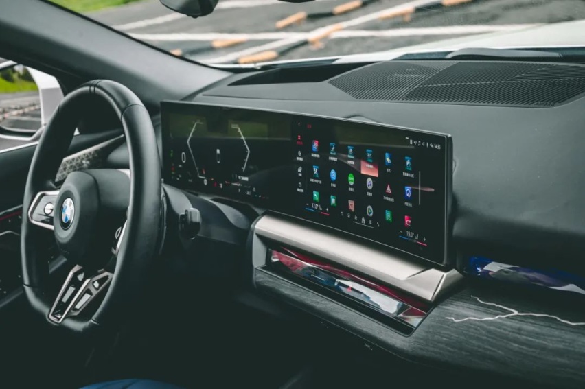

全新5系内饰豪华感的营造、空间体验同样保持了40万元级别豪华轿车的顶级水平。实际上全新5系最大的改变其实就是内饰的改变,上次试驾宝马i5时已经说过,这代宝马5系在内饰的质感、氛围营造上比以前的宝马上了一个层次,现代科技感与豪华品牌的厚重感结合相得益彰。
尤其是仪表台“钻石切割”质感的环抱式交互光带,配合宝马设计师专属搭配的色彩,刚进到车内就不会忽略它。而且随着驾驶模式的切换,会发现水晶质感的交互光带氛围灯并不是传统车型那种固定显示,而是一种渐变的交互过程。此外,宝马还将一些空调按键功能集成在交互灯带上,这也是一种“隐藏科技”。
宝马现在的内饰基本采用同一套设计语言,那套曲面大屏以及后排的娱乐屏在燃油5系高配上依旧能看到,清晰度和流畅度保持了主流水准。虽然宝马继续保留了iDrive旋钮,但是全新的iDrive 8.5系统也可以触控操作,只是菜单上复杂了点。
