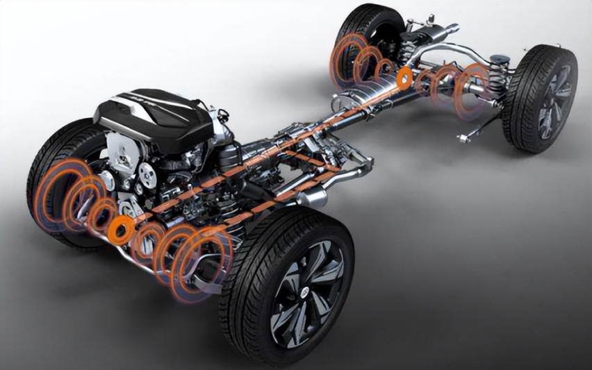

因为柴油机的噪音大,其采用的是压燃点火技术,做功过程中有较大程度的振动;振动不止会造成更大的噪音,也会加速车身出现共振,一旦出现共振则会有许多难以解决的、恼人的异响。而家用车的用户对于车辆的驾乘品质要求普遍偏高,更注重车辆的静音性和整体观感;所以在用车成本悬殊不是很大的前提下,哪怕汽油车的油耗高一些也是可以接受的。
