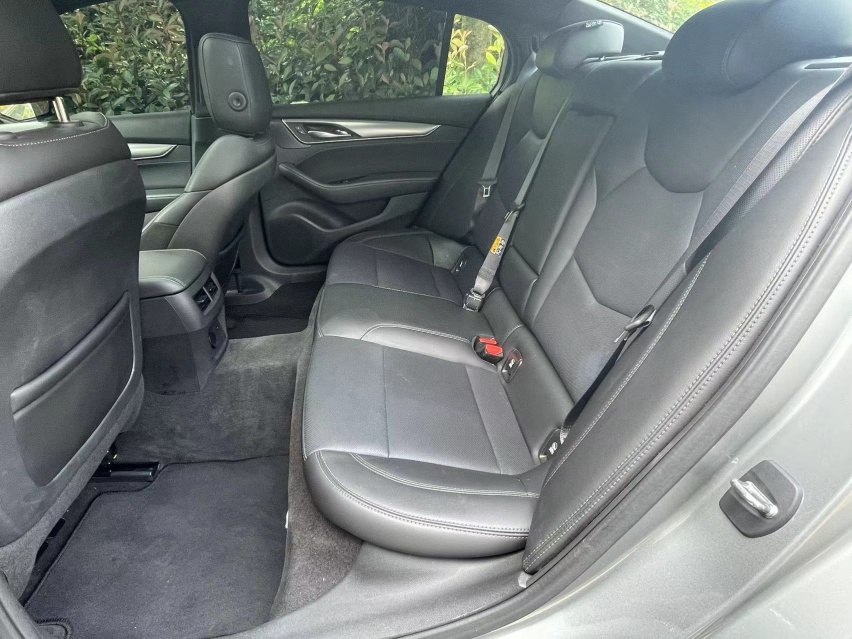

其余的诸如空间、座椅等,我感觉都中规中矩,没有特别明显的异常。
