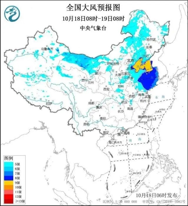

即日起,江北将遭遇今秋最强冷空气,多地气温降幅超过10℃,局地可以达到14℃甚至更高。据气象台发布数据显示,内蒙古大部、黑龙江西部、辽宁大部、新疆东部、甘肃河西、河北东北部、天津大部、山东大部、江苏北部将会有5~6级大风,阵风可能达到7~8级,气温在大风之中会更快的降低。

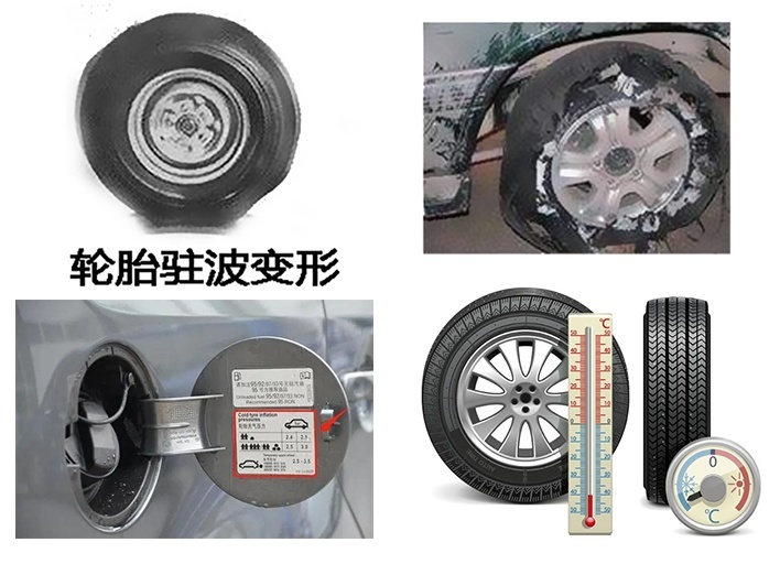

气温越低则轮胎气压越低,这是自然现象;轮胎内部填充的是压缩空气,高温会让空气中的分子活跃,分子间隙加大会导致体积的膨胀,直观地变化是胎压的升高。反之,气温降低则会让轮胎内部压缩空气的体积减小,胎压也会自然的降低。笔者使用的车辆已经有半年没有调整胎压,胎压已经降低至2.1~2.2bar,到这个时候就需要抓紧给轮胎充气了。
过低的胎压是会影响耗油量和耗电量的,不过更重要的是低胎压会影响高速行车安全。胎压过低而车轮转速过快的话,过程中轮胎会出现驻波效应,轮胎局部异常磨损所导致的高温很有可能导致爆胎。

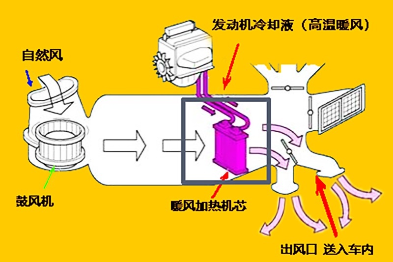

虽然燃油车的暖风系统用的是发动机的余热,是通过发动机运行高温加热防冻冷却液从而获得高温。但是暖风系统当然会加速发动机热能的流失,气温本也会降低发动机的效率。燃油车的发动机是“内燃式热机”——依靠燃烧燃油产生的热能转化为机械能,低温自然会造成热能更多的冷却损耗,所以油耗升高并不奇怪。
燃油车冬季耗油量升高2~3L/100km是正常的,除非冬季气温不低。

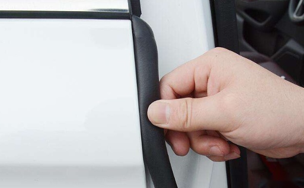

汽车的密封件主要是橡胶条,而合成橡胶的柔韧性会随着气温的降低会变差。简单来说就是低温会让橡胶条变硬、变脆,那么车辆在行驶中出现异响则很正常。比如路面的颠簸会因为橡胶条的缓冲能力而造成异响,车辆在不平整的路面行驶时会有明显的变形,只是司机在驾驶过程中是感受不到的,这种变形挤压密封条也会出现异响。
