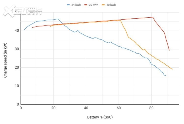

电动汽车在充电时的电压和电流不是恒定不变的,会在一个相当大的范围内波动;于是对应的充电功率也不会是固定的,依然以100kWh和5C标准的车辆为参考,其最高充电功率是500kW,也就是动力电池组容量的五倍。然而这台车的动力电池组只能在SOC的一个范围内达到最高标准,或者在最高标准线上下波动。
比如有一些车辆的5C只能在SOC 30%~80%的范围内达到最高充电功率,在SOC低于零到百分之三十、百分之八十到百分之百的两个范围内,充电功率是绝对达不到500kW的!标准可能低至上百千瓦或者几十千瓦。
也是充电的时间自然会有所延长。
