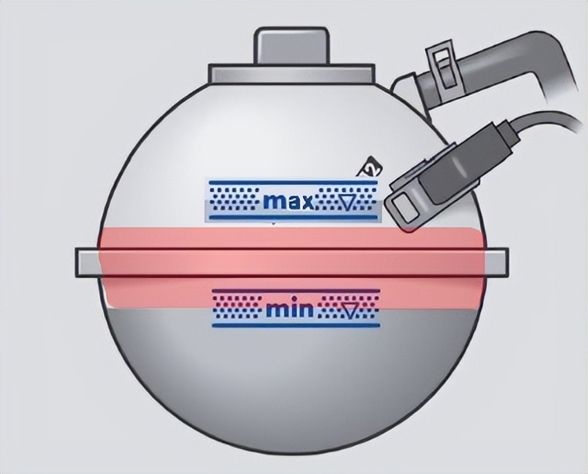

防冻冷却液在车辆正常运行过程中会减少,这是正常现象,因其主要成分是水。
水在没有沸腾的高温状态下也会蒸发,而车辆的水冷循环系统并不是完全封闭的;发动机舱里加注防冻冷却液的水壶(学名叫做膨胀壶)的盖子有通气孔,究其原因是水也会热胀冷缩,防冻冷却液自然也不例外——假设冷车状态下的液位是标准的,热车时的液位则能达到最高点(MAX线)。
那么如果膨胀壶是密封的,随着水温的升高就会撑破膨胀壶。
所以膨胀壶必须有通气孔,而有了通气孔就会导致防冻冷却液里的水的流失。
综上所述,防冻冷却液不需要频繁更换、甚至不需要更换;但会在正常用车过程中减少,减少的部分是水,所以补充也只需要补充蒸馏水或去离子水,这种水在超市里都有卖。用蒸馏水补充是最好的,因为能保证其中的主要成分比例不。
但如果经过多次蒸馏水补充之后,也可以等量补充一次防冻冷却液。
