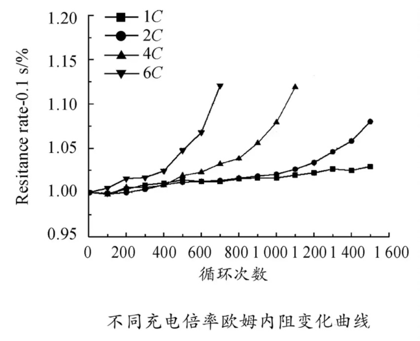

中汽研和天津大学曾经做过一项有关电池寿命与充电关系的实验,他们选取了1C、2C、4C和6C充电倍率的电芯,反复进行充放电测试。
最后测得的结果是,1C充电倍率的电芯寿命最高,在进行了1400次充放电循环后,电池健康度还有92.5%。
2C和4C倍率电芯的成绩次之,二者的电池健康度分别在进行1400次和1000次循环后,降到了80%和72.5%。
而充电倍率最高的6C电芯,在充放电循环700次后,电池健康度就已经降到了75%,是4颗电芯里折寿最快的。
需要说明的是,实验是在30℃的实验室内进行的,所有电芯都按照最高倍率充电,以及1C倍率放电进行循环。
另外,由于是单电芯脱离BMS控制的实验,并且全程都是电量0-100%-0的满充满放,所以实验数据和实际用车肯定会是有出入的。

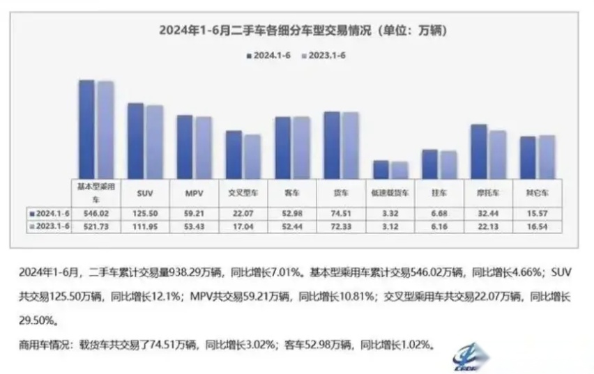

根据中国汽车流通协会发布的数据,在2024上半年全国交易的二手车中,仅6年以内车龄的车型占比就达到了73.4%,10年以内车龄的更是达到了91.1%。
而中国消费者在2023年的年均行驶里程,只有1.54万公里。
换句话说,绝大多数消费者可能还开不到40万累计里程的一半,就已经或准备换车了。

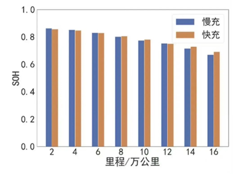

比如上海市新能源汽车公共数据中心就曾发表过一篇论文,他们在对比了电车长期快充和慢充的电池健康度后,发现二者的差距其实并不大。
另外,多数消费者也不会每次都把剩余电量压榨到0才去充电,只要保证不过充过放,就能避免电池寿命加速损耗。
