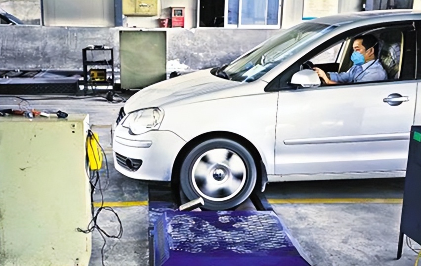

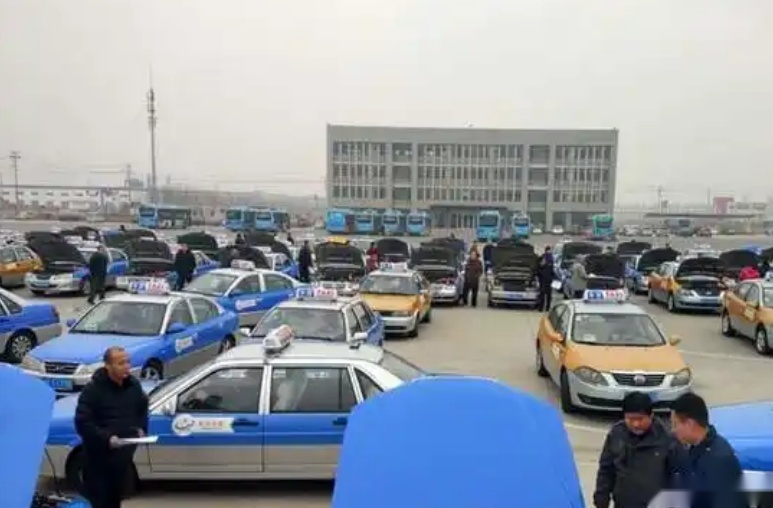

相信有许多汽车用户都遇到过相同的情况,自年检新规执行后,有一些老旧车辆确实很难过检。就比如昨天遇到的出租车司机们,其车辆在检测环节基本都遇到了问题,据故障描述发现基本都卡在了“OBD检测”环节。

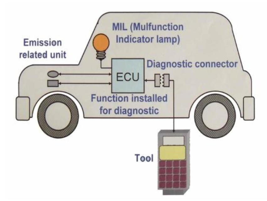

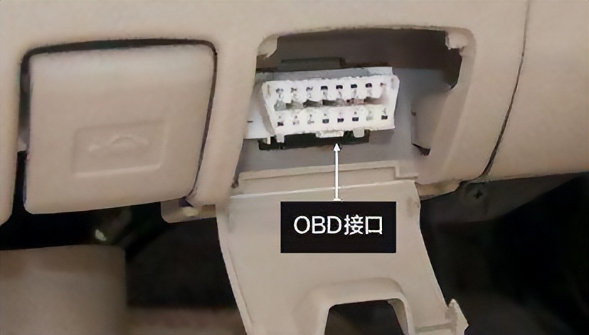

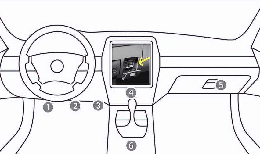

所以必须先了解OBD,其为on-board diagnostics的缩写,翻译为“车载自动诊断系统。”车辆的座舱内会有一个OBD接口,接口连接诊断设备或读取设备即可发车辆的故障。
OBD实际只是一个连接端口,真正记录车辆故障信息的是ECU,也就是行车电脑。车辆在使用过程中难免会出现一些故障,这些 故障包括司机可以发现的、仪表盘会体现出“故障码”的明确故障;比如发动机缺缸、变速器故障等情况,这些故障在驾驶过程中就能感受出来;即便是不懂车的司机也不用担心,因为仪表盘会出现故障码图形提示或者文字加故障码的双重提示。

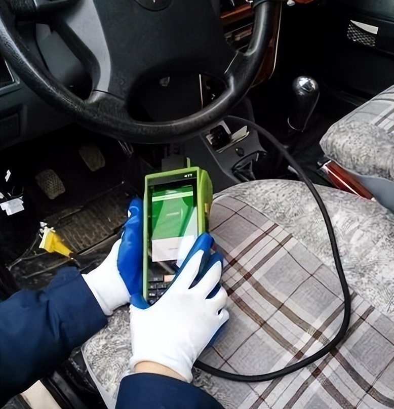

在年检的时候连接车辆OBD即可读取到记录的故障,但就是这种故障也会导致无法通过OBD检测的环节。

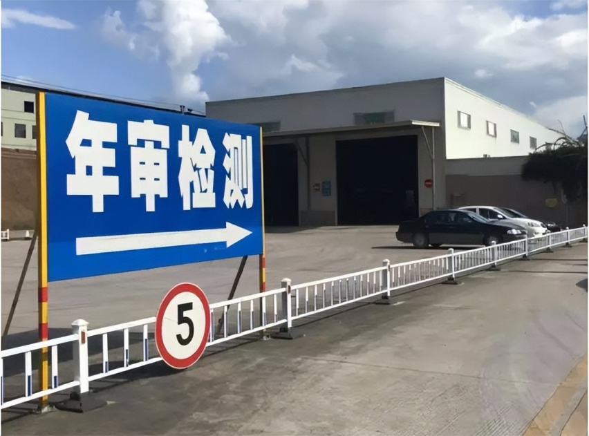

有些新手司机不理解不同车辆检测站的费用存在差异,汽车年检的费用难道不应该一致吗?答案是不可能一致。
因为汽车检测站早已经社会化运营,可以理解为汽车检测站可以民营。
那么检测站客观上确实成为了一种营生,社会资本进入该领域的初衷当然是盈利;所以汽车检测站也就出现了竞争,竞争的最终形式还是价格竞争。这就是汽车检测站的费用各不相同的原因 ,同时服务水平也存在良莠不齐的情况。汽车用户没有必要只盯着某一家检测站,如果认为某家检测站不容易过检,大可以换一家试试看,有些检测站甚至可以提供现场维修的服务。
家用汽车检测的费用可以有很大差异,有些检测站的费用可以超过300元,确实是有一些偏高的。
但是也有一些检测站的同类型车检测费用不足200元,而且很有可能提供“团购”的价格方案;比如有些检测站为了获得更多的客源,会到各个出租车和网约车运营企业拉生意,只要一次性去五辆或十辆车检测,或者签约固定检测站,那么检测一次的费用很有可能低至100~150元之间。
