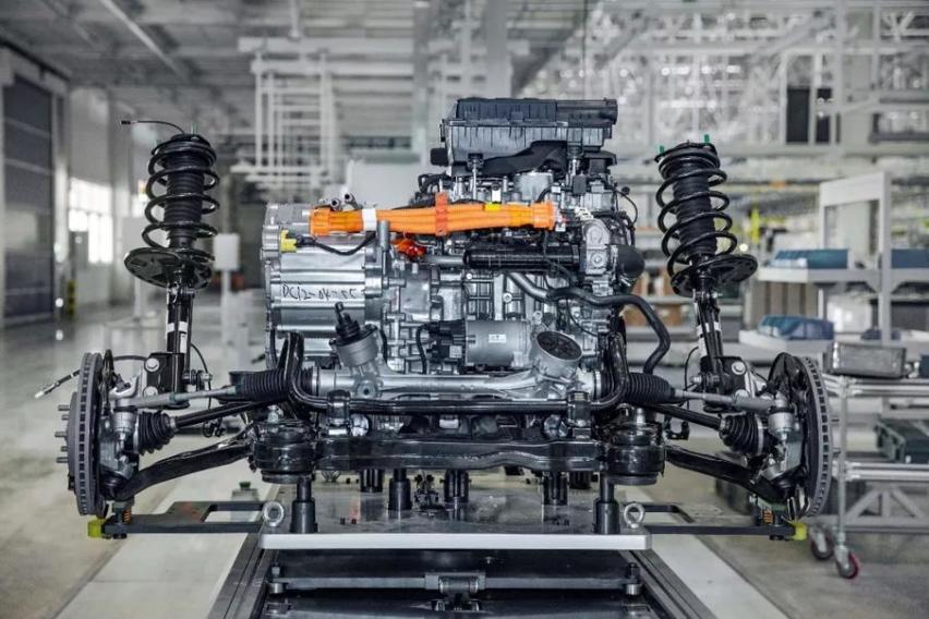

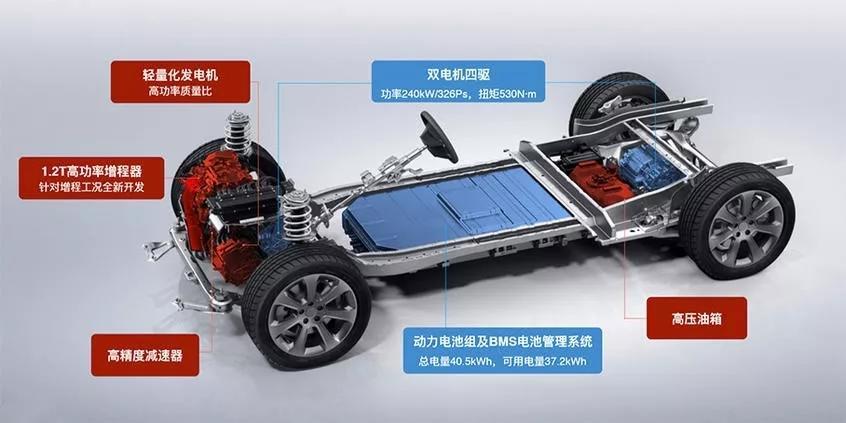

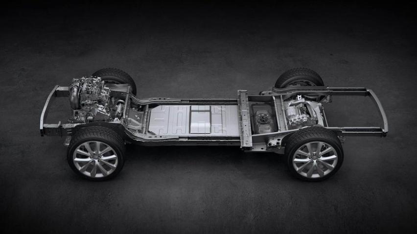

关于理想ONE的驱动方式很多人都不理解。和蔚来、比亚迪、特斯拉这些常规的新能源车型不同,理想ONE想要通过增程的方式来解决车主的里程焦虑问题。简而言之,相比插电式混动车型,增程式电动全程都由电机驱动车辆,发动机只负责给电池充电,并不会参与车辆的驱动,在大多数时候理想ONE是个纯电动车,而在亏电状态下,1.2T的三缸发动机将会成为发电机,驱动电机从而带动车辆。
理想ONE的电池组容量为40.5kWh,电池纯电续航为180km。动力参数为240kW/530Nm,配备前后双电机四驱系统,官方宣称可在6.5秒内完成0-100km/h加速,NEDC综合续航超过800km,WLTP综合续航超过690km,而市区工况续航超过1000km。

实际上,增程式电动汽车并不是一个新鲜的玩意,宝马i3和雪佛兰沃蓝达之前就推出过增程式电动车。在日本本土销售的增程式电动车日产Note e-Power更是在去年打败了丰田普锐斯一举成为日本销量最好的新能源车型。
当然肯定有不少人会问,先用油发电,再用电池驱动汽车,这样岂不是多此一举? 其实这个道理很容易理解,发动机的在不同工况的热效率是不同的,也就是说发动机的转速和汽车的行驶状态是可以影响到油耗的,所以燃油车才会出现高速省油,堵车费油的状况。
而增程式这套串联式混合动力系统就利用了发动机的这一特性,因为不需要直接驱动汽车,所以它可以很大一部分时间运转在一个最经济高效的状态下,从而达到降低油耗的目的,这也就是为什么它可以做到比同排量发动机油耗低的原因。

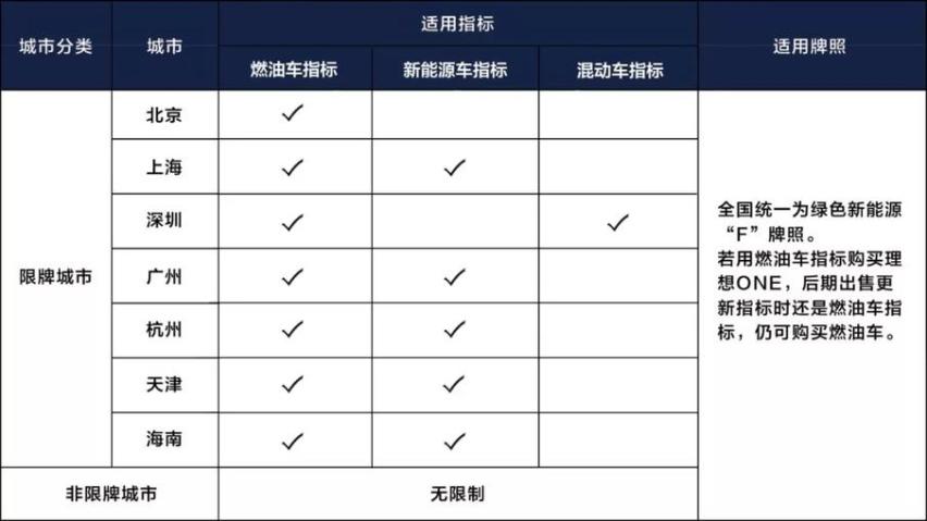

三、是否算新能源指标?能否上新能源车牌?
由于增程式电动车大多数人都是第一次接触,以目前的政策来看,补贴是划分到插电混动这一档的,具体可以看下图:
从上面的表格中我们可以看出,在全国限牌城市中除了北京和深圳两个城市不能按照新能源车型申请指标外,其他城市都把理想ONE划分为新能源车指标。适用牌照为全国统一的绿色新能源“F”牌照。
估计很多网友会有疑问,为何理想ONE没有被北京归类为新能源车型指标,其实这跟北京当地的新能源车型补贴政策息息相关,在2018年北京发布的《北京新能源汽车推广应用财政补助政策的通知》中注明“对新能源汽车(纯电动汽车、燃料电池汽车)按照中央与地方1:0.5比例安排市级补助。” 从这句话中我们就可以得出一个结论:北京对方补贴对象是纯电动汽车和燃料电池汽车。而在国家补贴上已被归为插电式混合动力乘用车范畴的增程式车辆将没有北京地方补贴,所以理想ONE在北京还不能算做新能源指标。

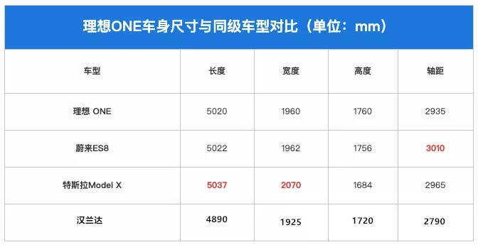

理想ONE的定位是豪华中大型6座/7座家用SUV。车身尺寸为:车长5020m,车宽1960mm,轴距2935mm。在数据方面跟蔚来ES8和特斯拉Model X相比并不占优,但是跟传统的7座SUV标杆汉兰达相比无论是车身长度和轴距都有比较明显的优势。

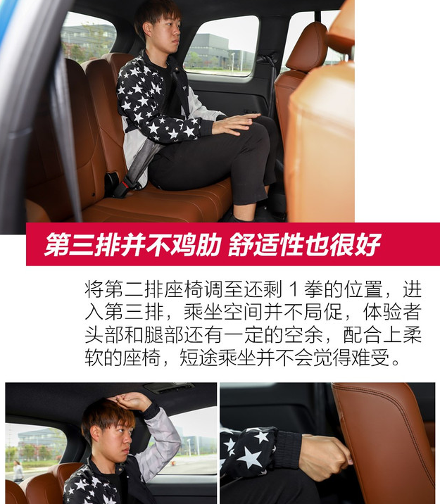

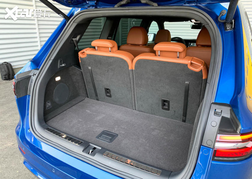

从其他媒体体验实际体验的结果来看,理想ONE的第三排乘坐空间表现中规中矩,应付短途出行还是可以的。将第二排座椅调整到比较靠前的位置后,第三排还有一拳左右的腿部空间,而且头部空间也并不显得局促。

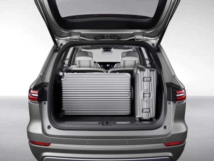

理想ONE的后备箱在四座或五座状态下纵深达到了1360mm,但是第三排座椅放倒之后,稍微有一点点斜坡,第三排座椅竖起来之后的空间表现堪比MPV,可以放得下两个28寸的行李箱,这一点对于7座SUV来讲实属难得。后备箱内的挂钩、锚点、12V电源灯一应俱全,后备箱的左侧还有一个低音炮。

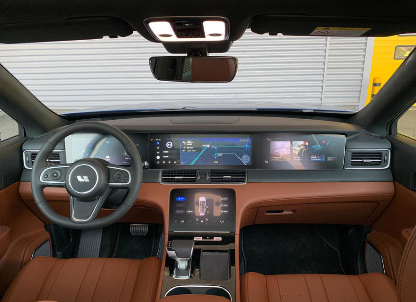

科技氛围,是新势力造车对内饰最为注重的部分,这一点在理想ONE车内体现的淋漓尽致,中控区域的四块大屏看上去比奔驰S上的还夸张,中控面板共四块屏幕,分别为全液晶仪表盘、中控多媒体屏幕、副驾驶前方的娱乐操控面板、挡把前车辆功能控制界面。但是我个人觉得副驾驶前面的这块大屏有些鸡肋,首先在白天阳光强烈的时候很容易造成反光,另外如果一直盯着屏幕看的话副驾驶人员容易造成晕车,最重要的一点就是,副驾驶用这块屏幕看视频的话容易对驾驶员造成干扰,影响行车安全。

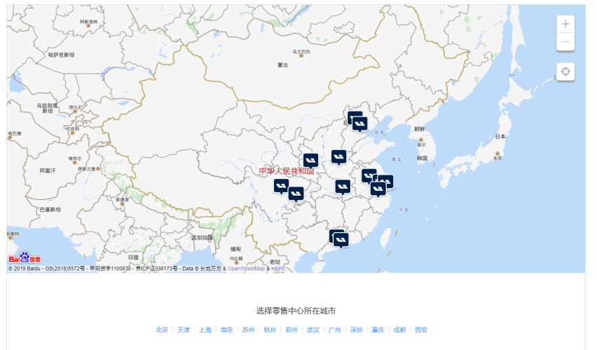

目前理想规划在13个城市开设零售中心,其中北京、上海、天津、广州、武汉、苏州、深圳、成都将在5月份开业;南京、杭州、郑州、重庆、西安的零售中心将在7月份开业。

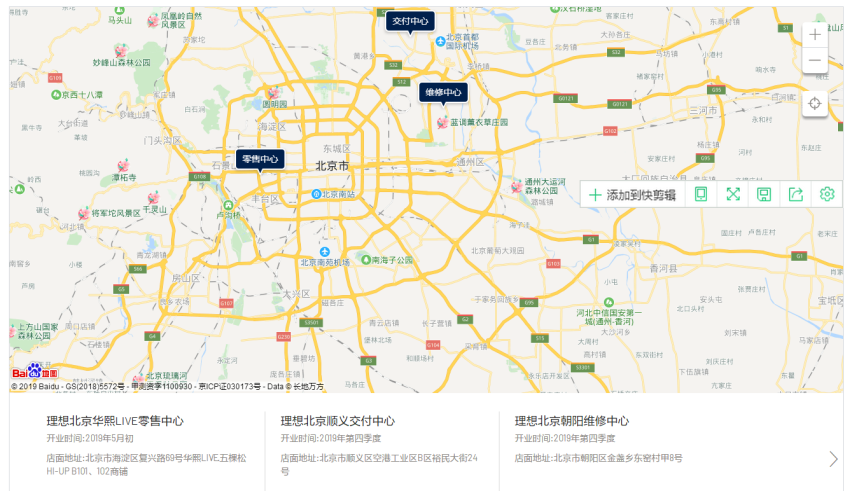

理想智造会采用厂家直营的方式建店,建设包括零售中心、交付中心、维修中心。但维修中心不做钣喷,钣喷会交给维修中心附近的合作商家。零售中心会建设在一二线城市的 A 类商场。在一线城市会建立独立的交付中心和维修中心,二线城市会把交付中心和维修中心合在一起。但是在一线城市中零售中心与交付中心、维修中心的距离相隔太远,对于车主来说有些不便。以北京为例,零售中心在西四环,交付中心和维修中心都设在东五环之外,两地相差40多公里,开车至少要1个半小时的时间,车主去保养或者4S店去救援的话都需要在路上耗费大量时间。
