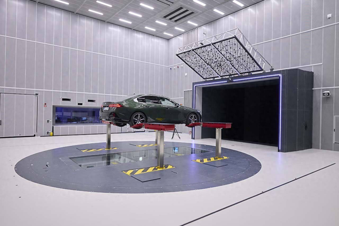

AEC具备了屏蔽环境,以防止周围噪音来自外界。地板的厚度高达3米。分为两部分,AEC分为风洞试验场和电动汽车用高电压电池制作试验场。

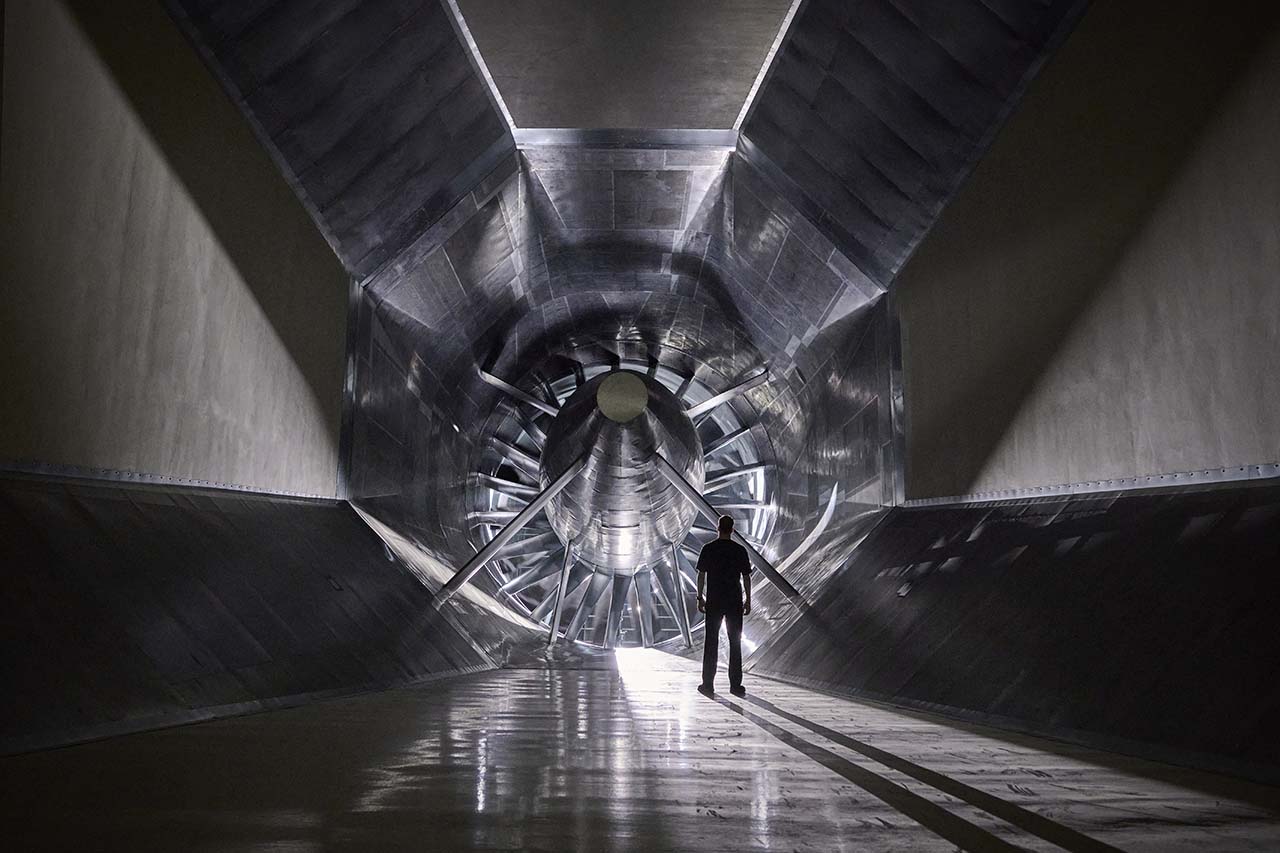

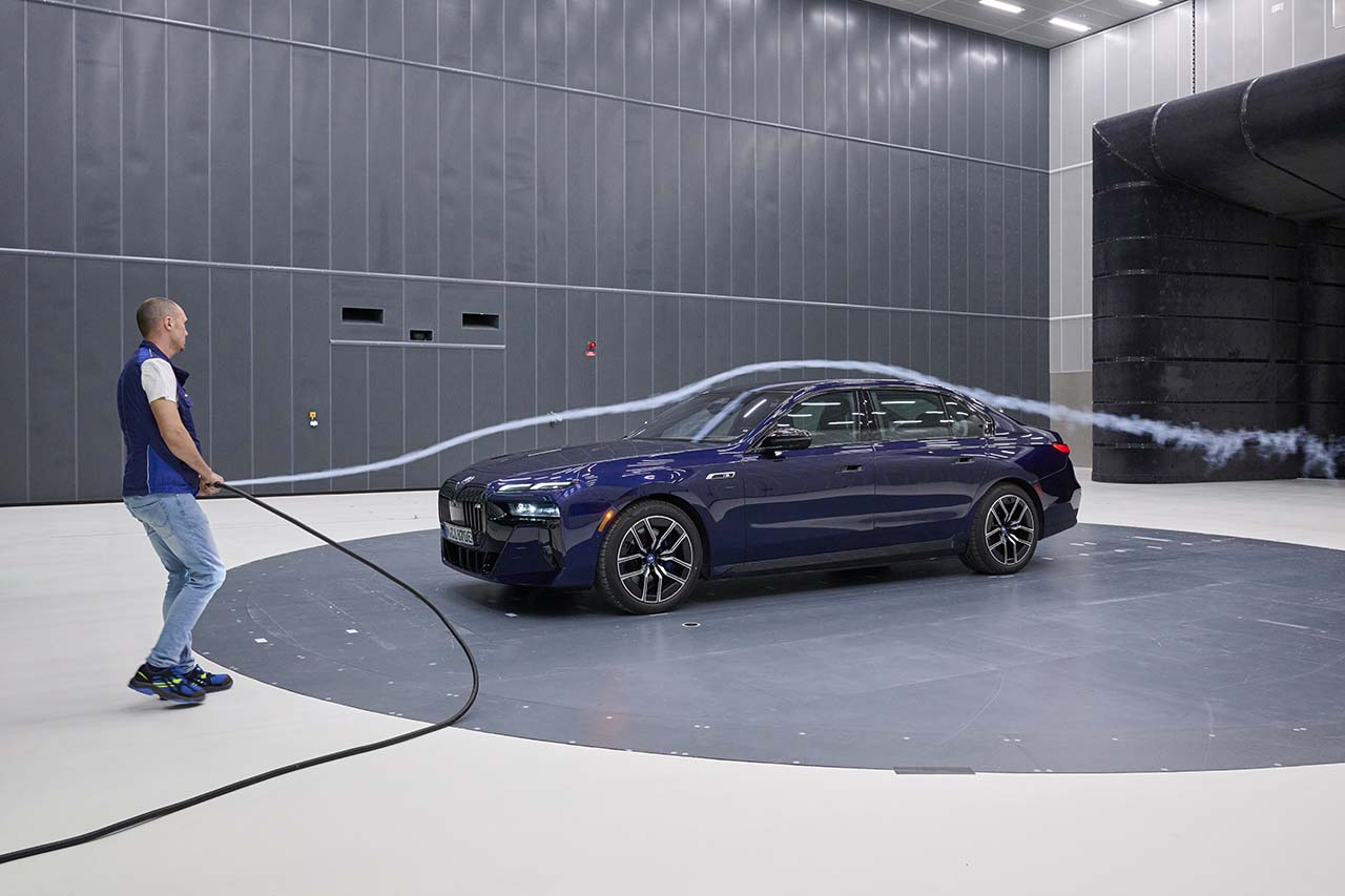

风洞试验场拥有长100米、高45米、宽25米的垂直风洞设施。同时设计成半自由音场。自由声场是指在完全没有反射的自由空间中的音的传播。试验设施内部除隔音地板外,不存在声音反射。
据宝马透露,“为了满足高端标准,重点放在音响上”,“对于安静的电动车型来说更为重要,新的风洞试验设施在车辆开发研究上有望取得划时代的发展”。

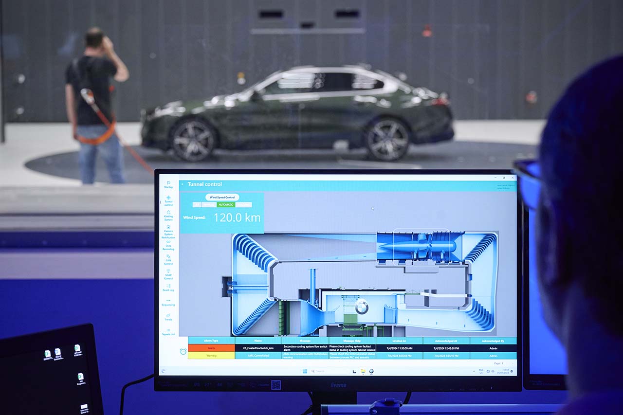

宝马新打造的风洞试验场以140公里/小时为准,具备54.3 dBA的低背景噪音,这是安静对话产生的声音大小。涡轮机的喷嘴截面积为25平方米,最大可产生250公里/小时的风速。鼓风机容量为4.5兆瓦,每分钟最多可排放10万立方米的空气。也就是说,还可以模拟高速行驶环境。

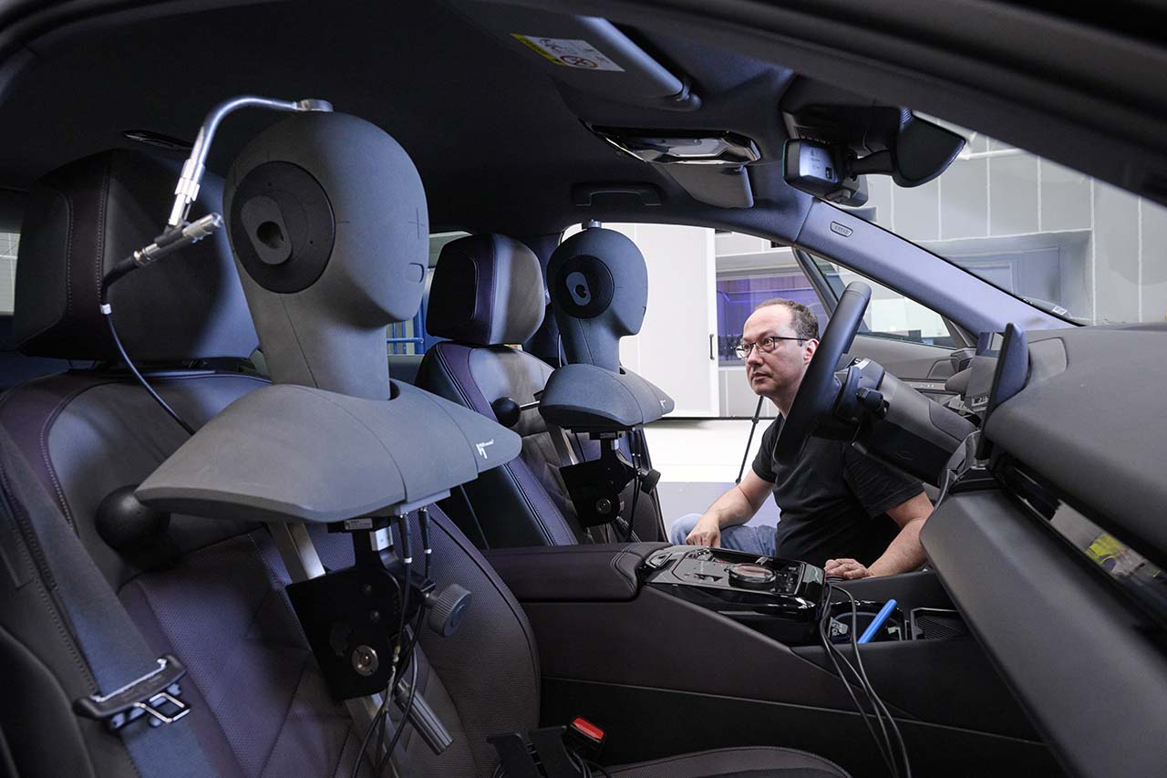

还具备了最新的测量技术。安装了216麦克风音响摄像头,误差不到1cm,可以准确掌握背景噪音的位置。此外,还安装了激光振动测量系统,无接触地测量车辆表面的机械振动。为了只研究行驶噪音,还配备了四轮驱动滚筒动态表。与外部环境无关,负责以一致的条件分析各种现象。不仅可以测试宝马的车型,还可以测试摩托车。
