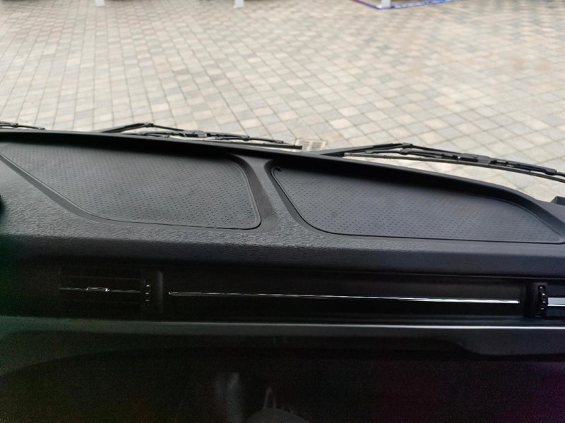

车头顶部设有遮阳板,上面还有东风商用车的标识,提升品牌辨识度。前风挡匹配三雨刷,刮擦面积更大。

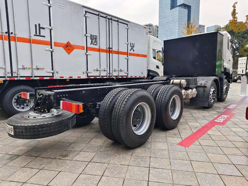

驾驶室后方是电池箱,搭载宁德时代高能量密度水冷电池组,电池额定电压531.2V,额定容量664Ah,计算得出电池电量约为352.72kWh。由于搅拌车运营过程中经常排队等待,相比燃油车型长时间原地怠速造成的高油耗和高排放,纯电车型可以做到始终零排放搅拌。另外纯电车型运行噪音很低,可大幅降低车辆对城市的影响,从而延长作业时间,加快施工效率,缩短工期。
匹配双枪直流快充,有效缩短补能时间。
采用中置电机驱动形式,搭载苏州绿控液冷永磁同步电机,峰值功率450kW,峰值扭矩3100N·m。匹配苏州绿控J4S240型4挡AMT变速箱,成熟传动总成+头部三电资源,保证了动力系统的可靠性。
车架左侧布置的是电池热管理机组,让电池始终保持在最佳工作温度。
车架右侧布置的是空气干燥器、电瓶箱和储气筒,储气筒采用铝合金材质,进一步降低整车重量。
车辆驱动形式为8×4,中后桥采用东风260H轮边减速桥,主减速比6.36,较大的速比提升了后轮可输出的动力,以适应更多复杂路况。“高功率电机+4AMT变速箱+东风后桥”黄金动力链匹配,提升爬坡脱困能力,卸料场地软基、泥泞、爬坡等工况适应性强。

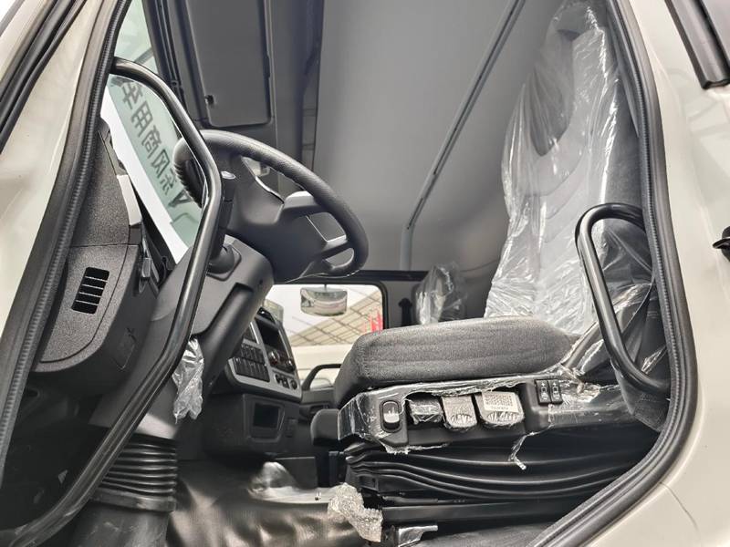

驾驶室门口左右两侧均设有扶手,上下车更稳健。主驾配备气囊减震座椅,还带有多项调节功能。纯电车型相比燃油车没有了发动机噪音和震动,可有效缓解长时间工作的疲劳感。
东风商用车家族化内饰设计,灰黑色配色耐脏易打理。四幅式方向盘带有多功能按键,驾驶员手不离方向盘便可操控蓝牙以及多媒体,方便安全。

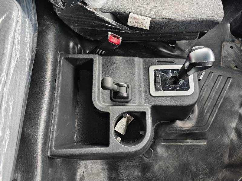

驾驶员右侧是换挡手柄,带有自动手动、动力模式切换按钮,旁边还有卡槽,后方是手刹手柄、杯架和储物格。
