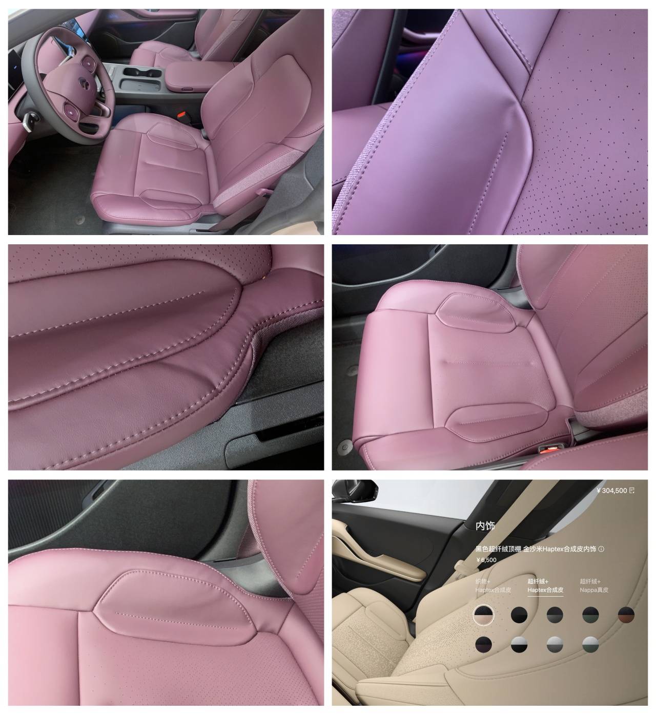

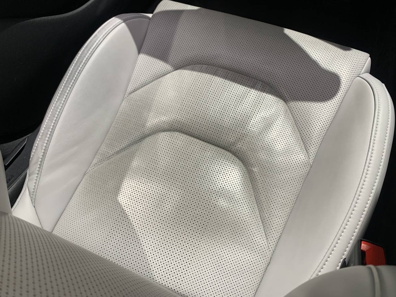

观察座椅这个想法,一开始也是因为看到小米SU7的座椅后产生的。小米汽车展厅的火爆程度,之前大家应该都有所了解。我看到那辆小米SU7展车的浅色座椅后,第一反应也是:小米真的是太火了,座椅都这么脏。
汽车座椅极限使用后会怎样?看看小米/鸿蒙智行/理想/蔚来的表现

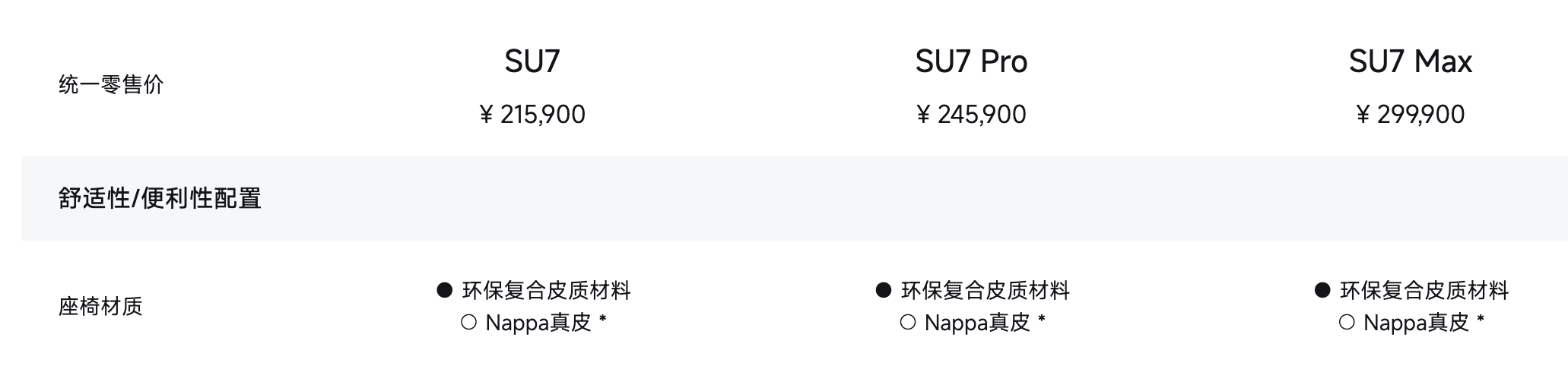

官网的资料显示,小米SU7座椅采用多层三明治结构坐垫,标配环保复合皮质材料,可花8000元选装Nappa真皮(Nappa真皮覆盖区域为座椅打孔区域)。实拍车型的面料我这里不太能确定,推测是Nappa真皮。

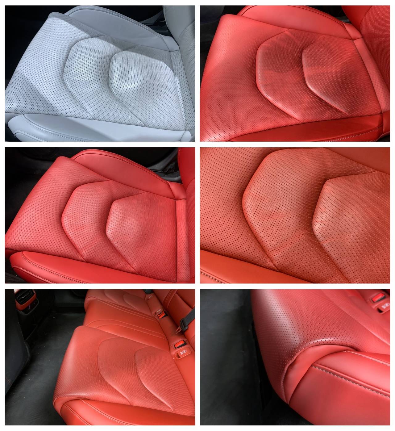

大家可以看到,这个座椅臀点和坐垫侧翼都黑得发亮了,靠背相对较好。我们结合褶皱仔细观察:

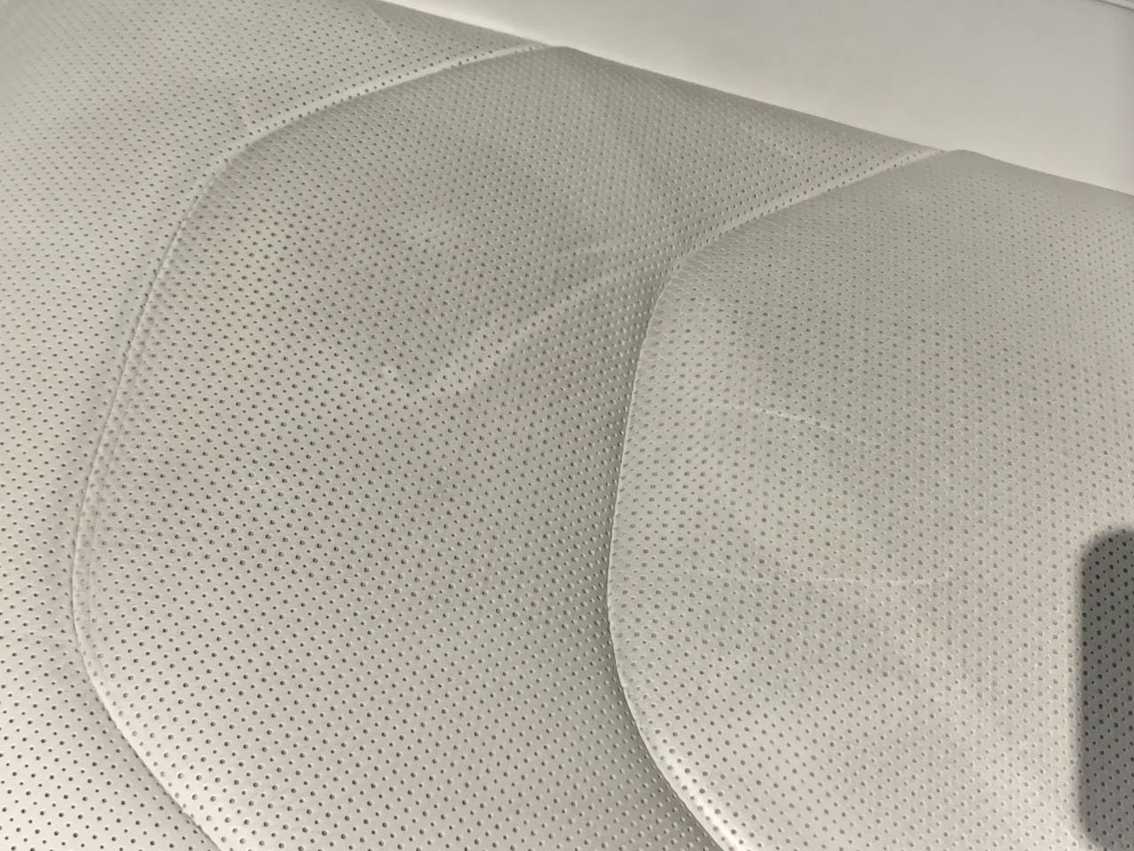

1,三段式的坐垫,中间段出现了较多纵向褶皱,后段出现了不均匀外凸。
2,当我们结合红色座椅再看褶皱的痕迹,可以认为这种褶皱的出现,跟面料、缝线、内里的支撑都有关系,呈现不太均匀的受力分布。
3,坐垫侧翼中部黑色痕迹较重,日常受摩擦较多。支撑后部出现不太均匀的褶皱,应该是受多次挤压后产生。

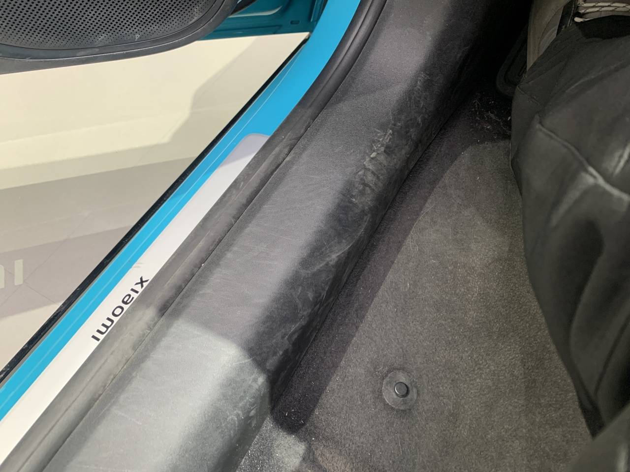

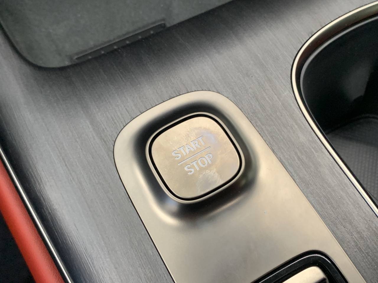

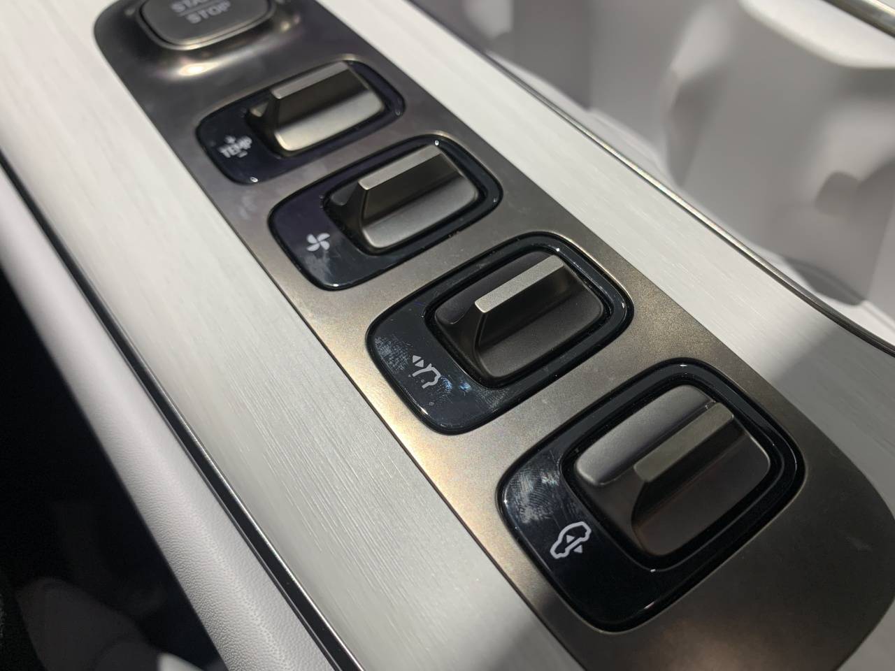

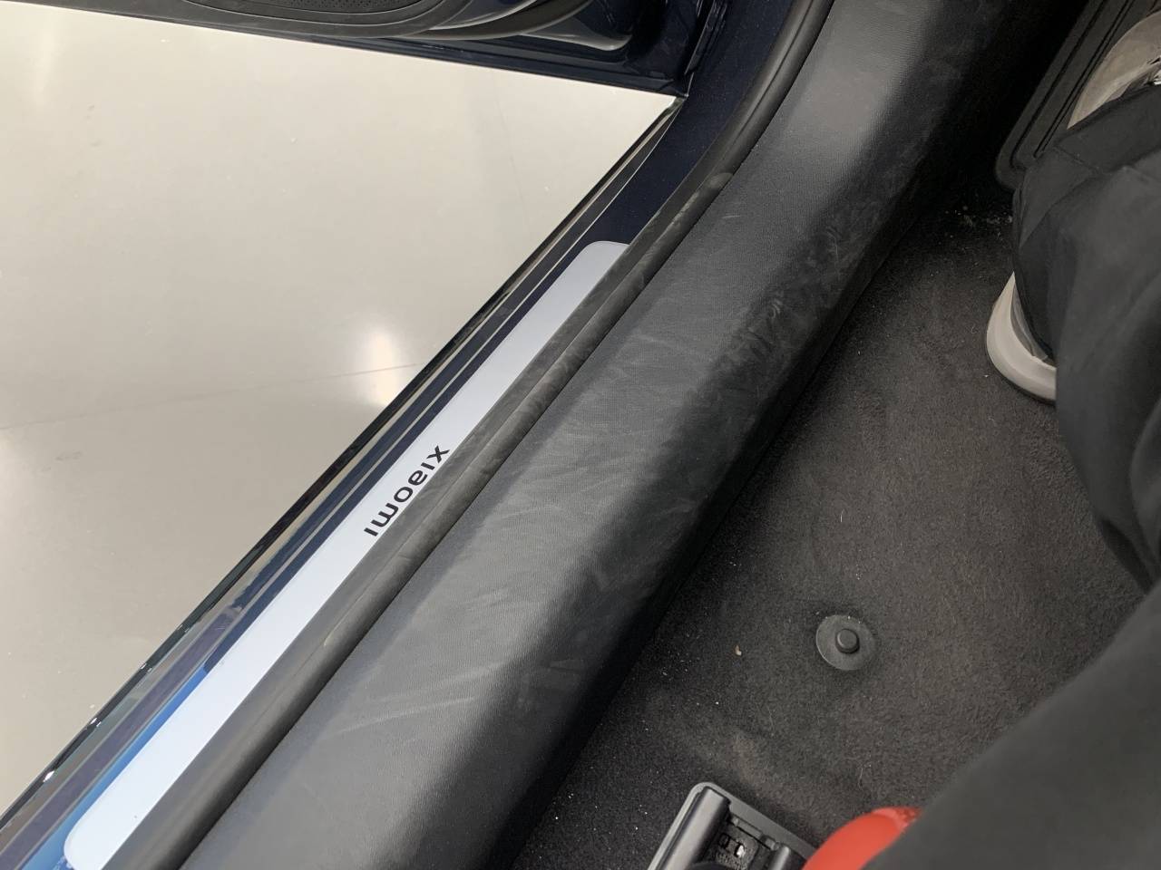

其他方面,给大家看看中控台按键和主驾的门槛。按键的防刮花能力还可以,污渍擦掉后,没有明显的刮痕。至于门槛就有点可怜了……
整体来说,除了建议小米汽车给展厅多准备几罐车内清洁剂,并定期更换展车之外,还有就是可以分析下展车的座位形变情况,现在的面料、内部支撑材料和结构,都有优化的空间。

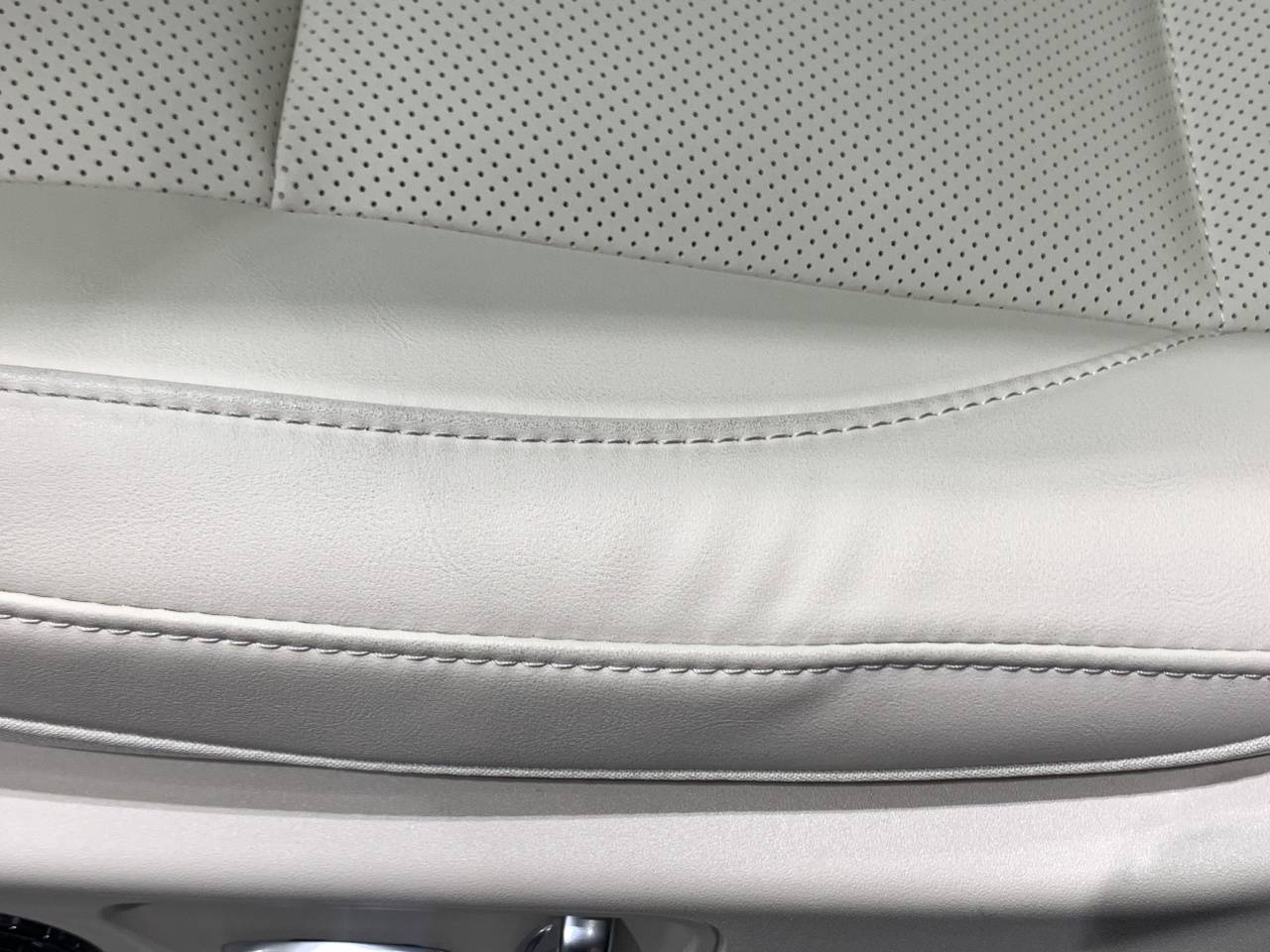

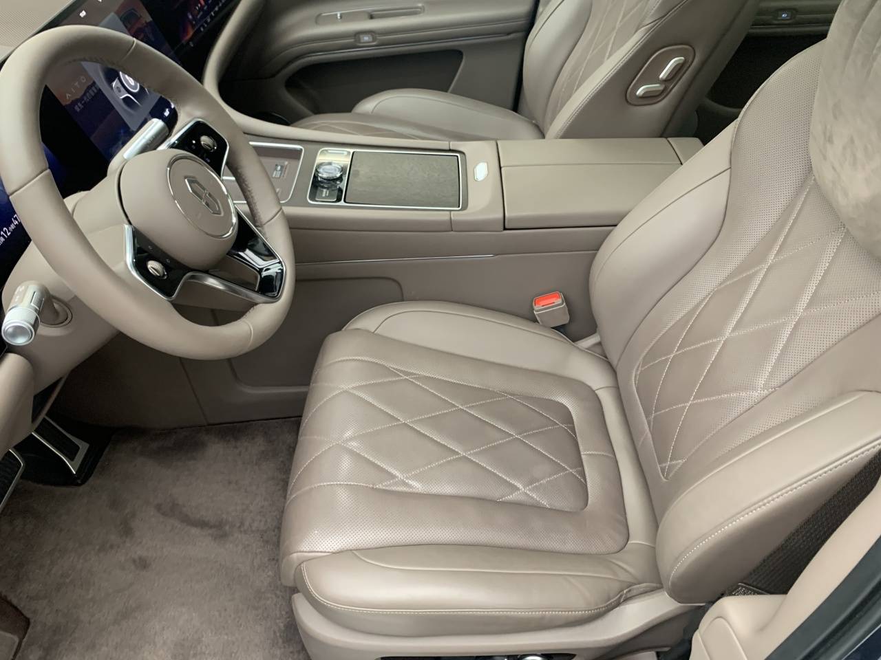

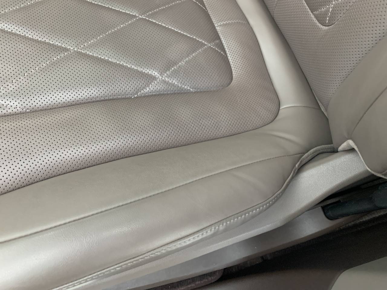

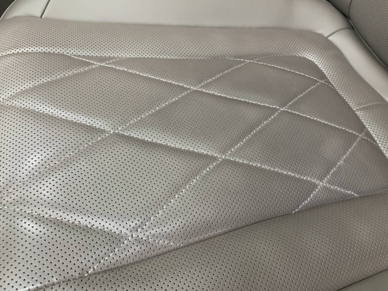

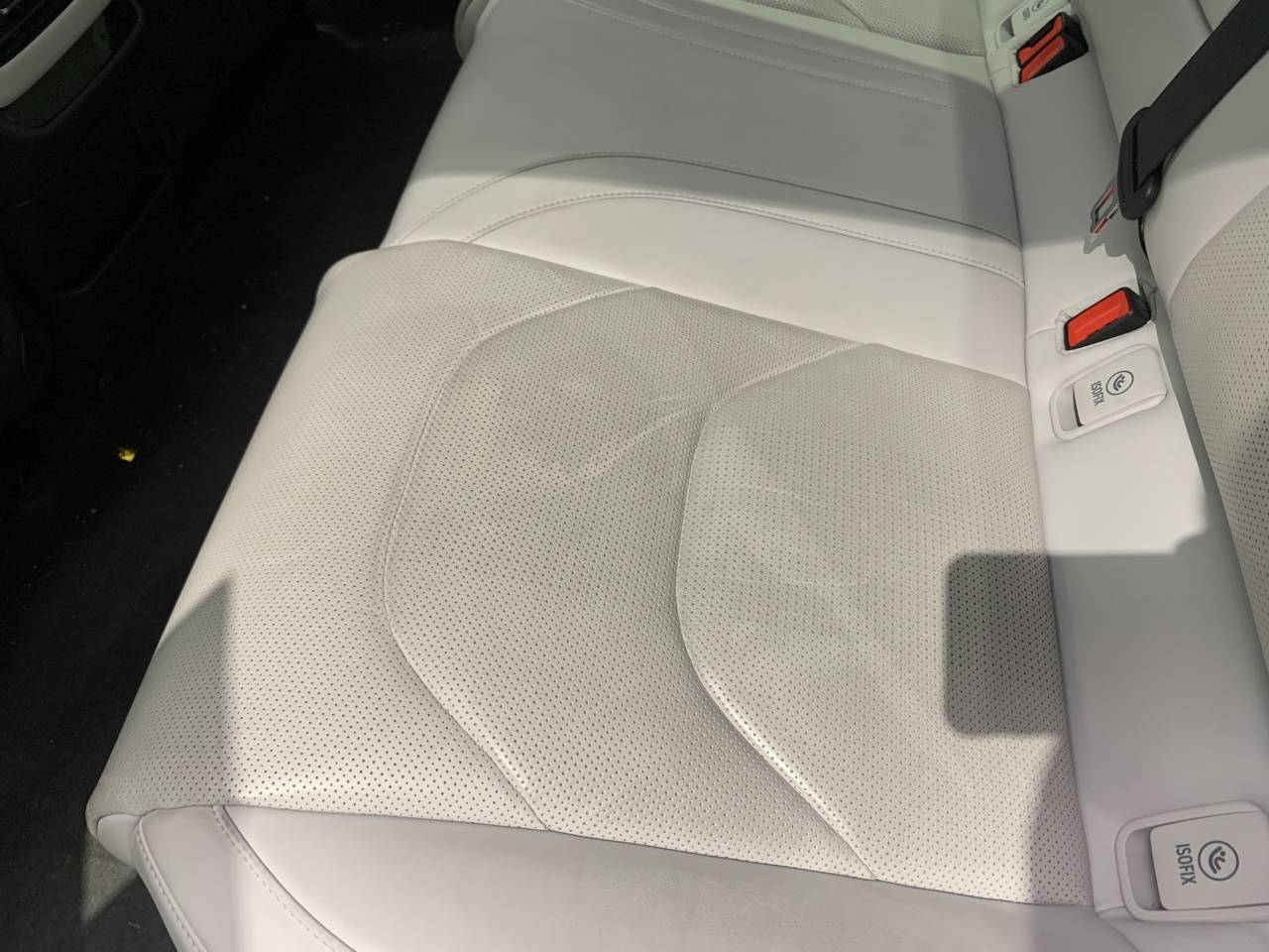

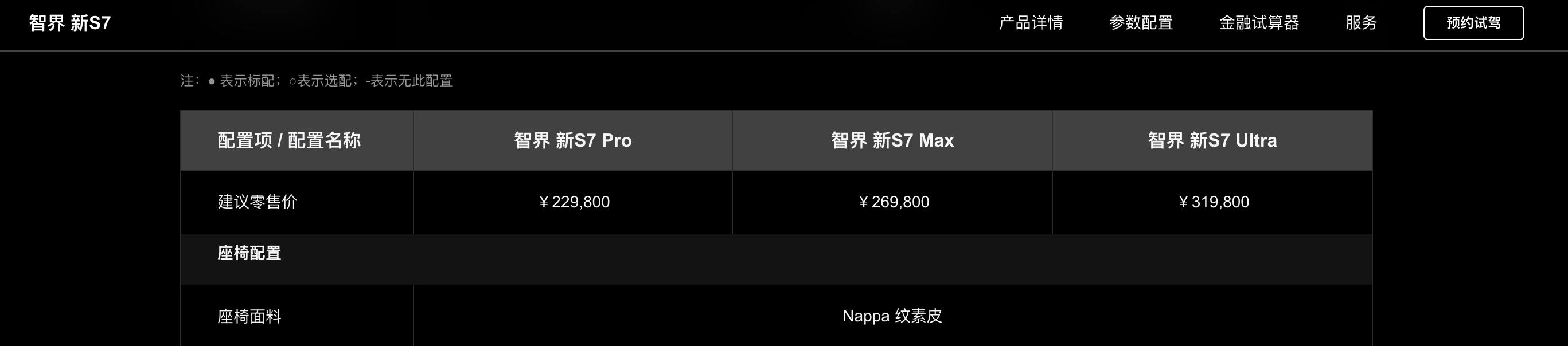

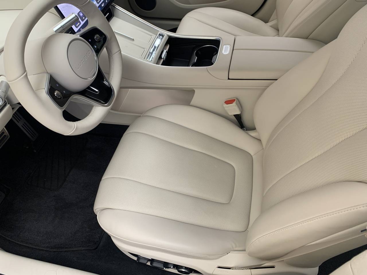

智界S7新款是标配Nappa 纹素皮,展车看着也像是。可以看到膨胀感很明显,这点从坐垫缝线就能看出来。中圈缝线有点不规则的走线状态,仔细观察,不规则的部分主要是坐垫靠后的臀点处,左右两侧有对称的不规则表现,应该是展车被较多乘坐后产生的。
侧面支撑的后端,与硬框架拐角接触的地方,有不规则褶皱,应该也是多次乘坐挤压后面料产生的形变。

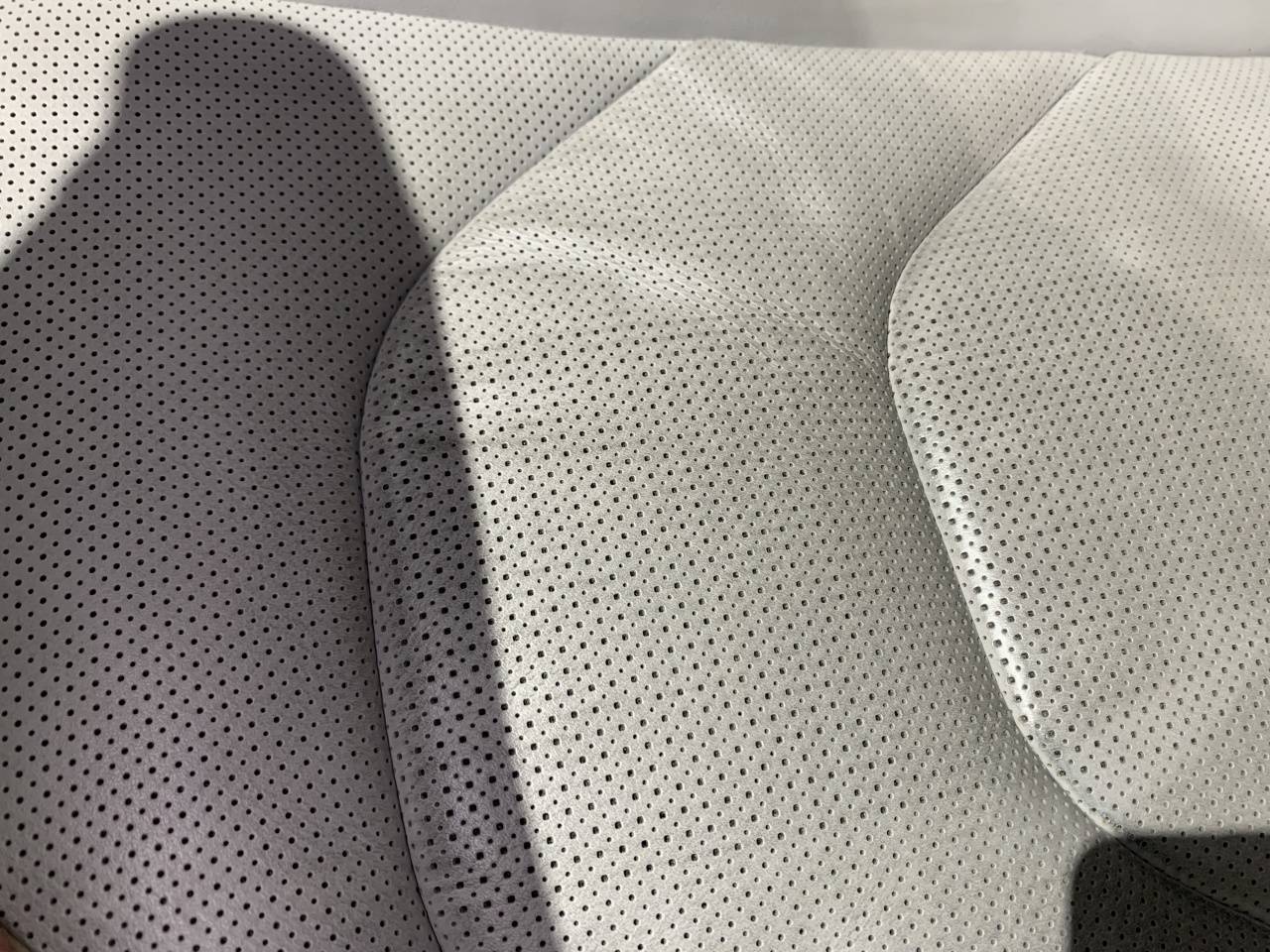

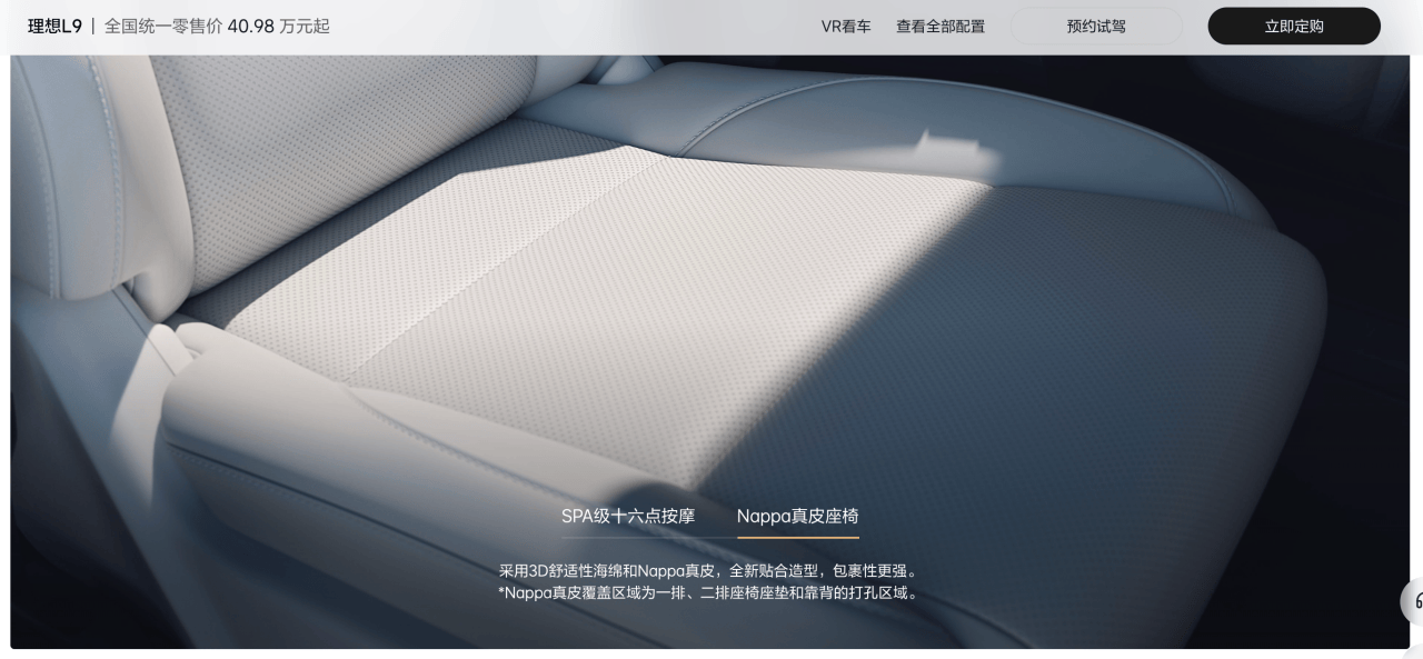

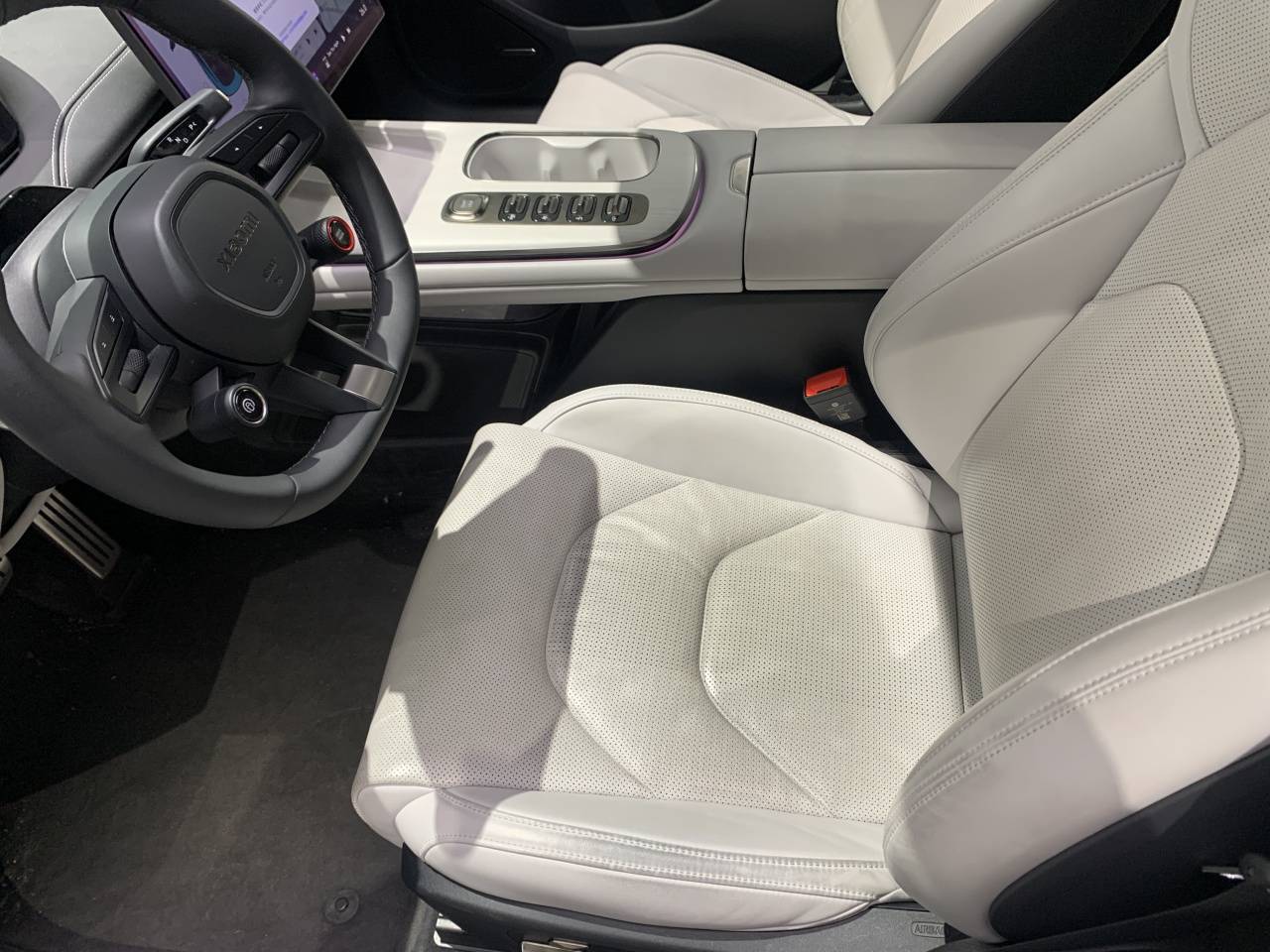

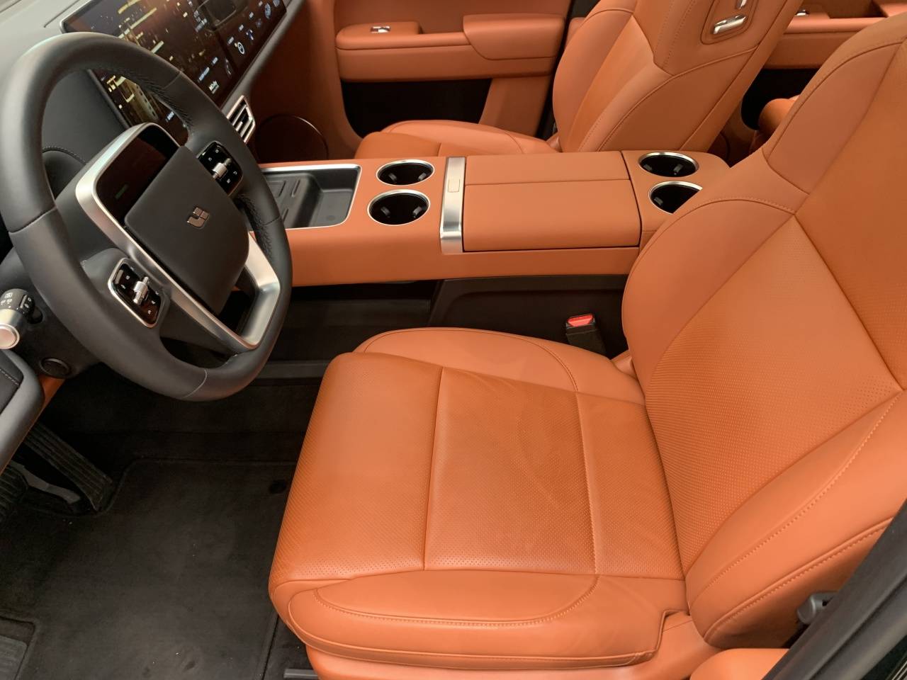

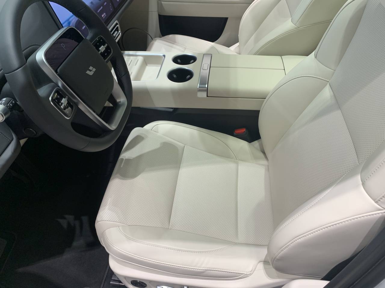

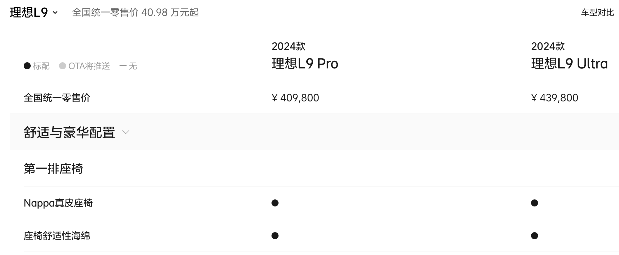

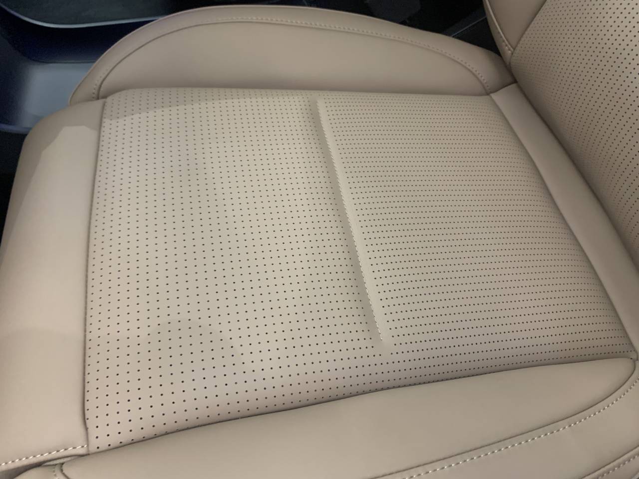

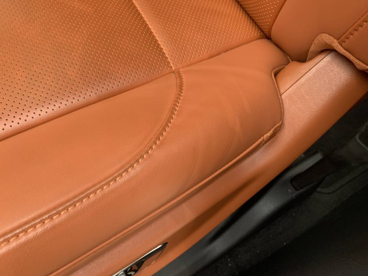

理想L9的座椅出现了不规则形状的斑纹,和清洁剂抹开的那种感觉又不同,不太清楚是什么原因。官方资料显示第一排和第二排坐垫及靠背都是Nappa真皮。
在这种情况下,缝线整齐度,坐垫皮面平整度都较好。侧翼与硬质部件接触的角度做得更大,只让附近有少许褶皱。

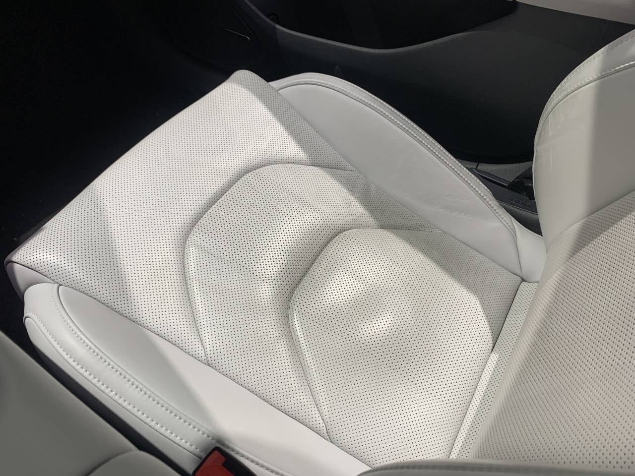

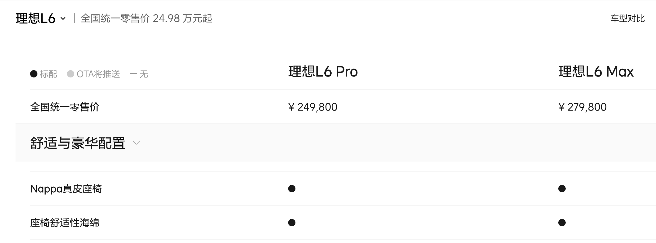

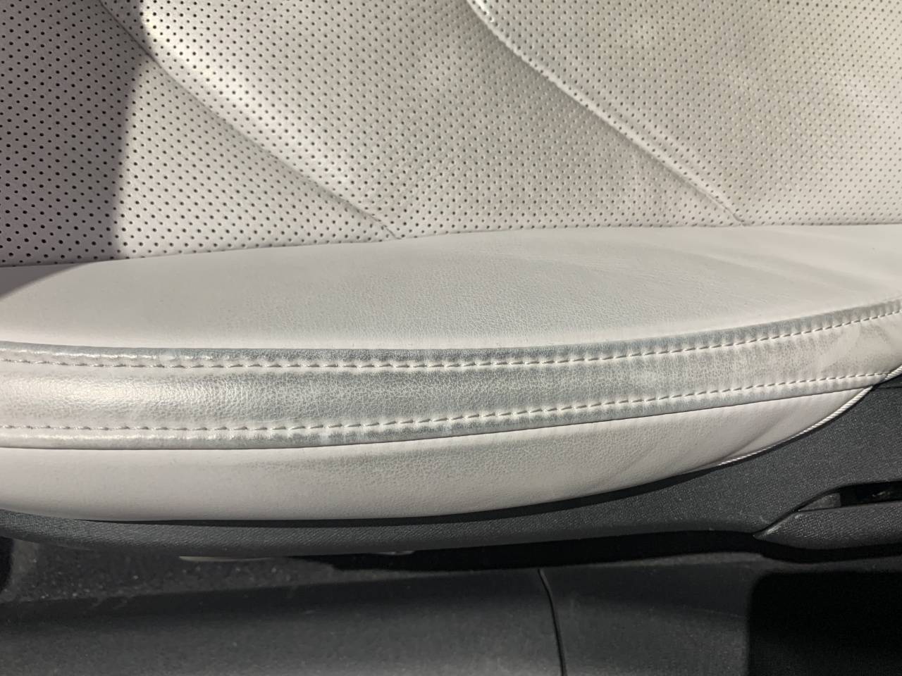

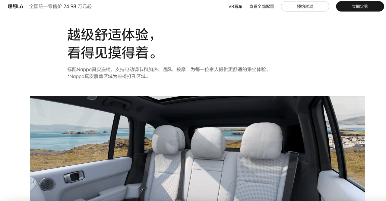

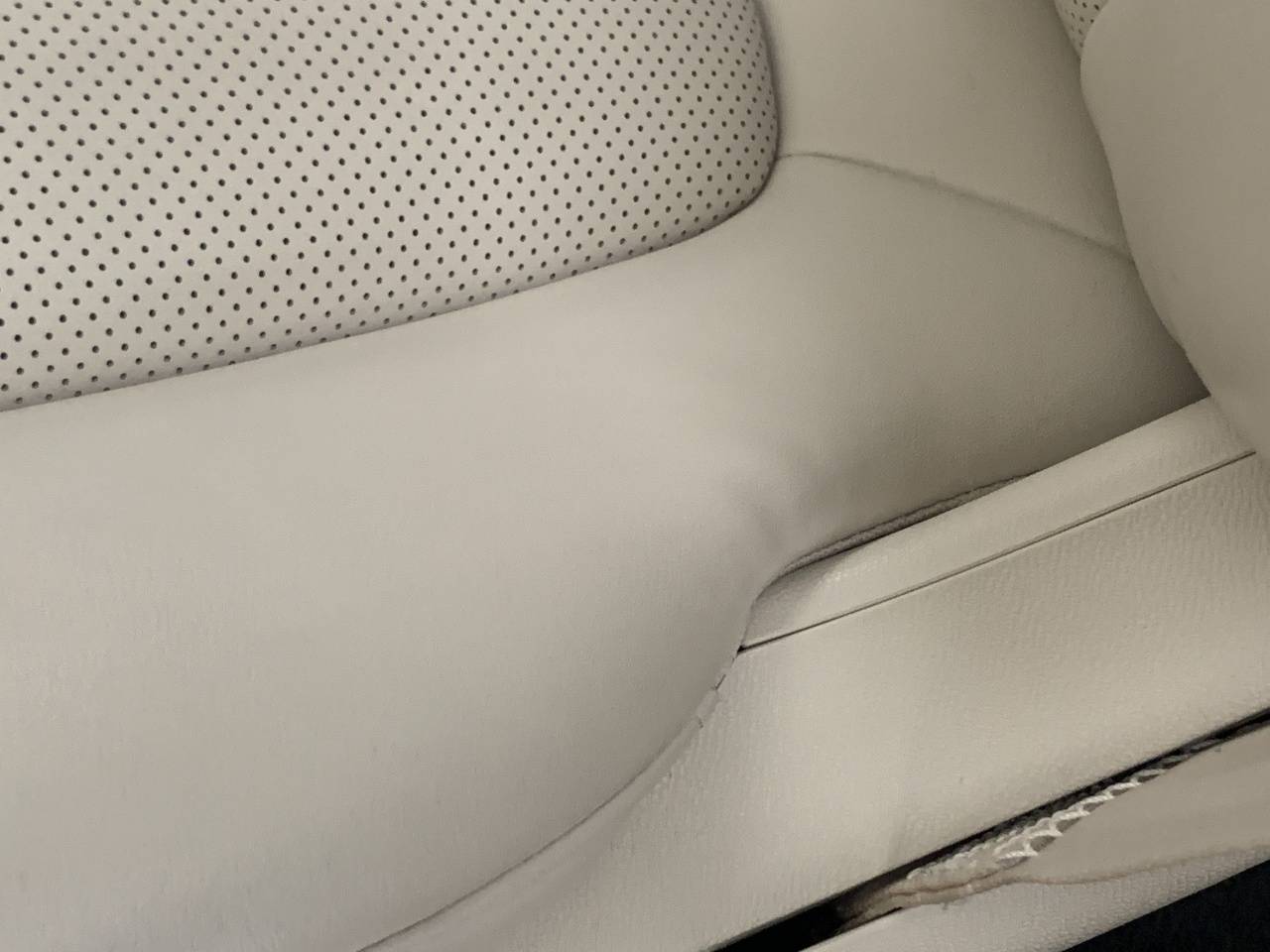

理想L6浅色座椅的缝线整齐度,坐垫皮面平整度也都较好,通过侧翼的黑色污渍,也能证明经过了较多的乘坐。官方资料显示也是Nappa真皮。可以看到侧翼出现了均匀的褶皱,应该是缝线和皮面的应力作用产生的。结合侧翼整体走线的突然变向,可以考虑是内部支撑物的形状结构有优化的空间。

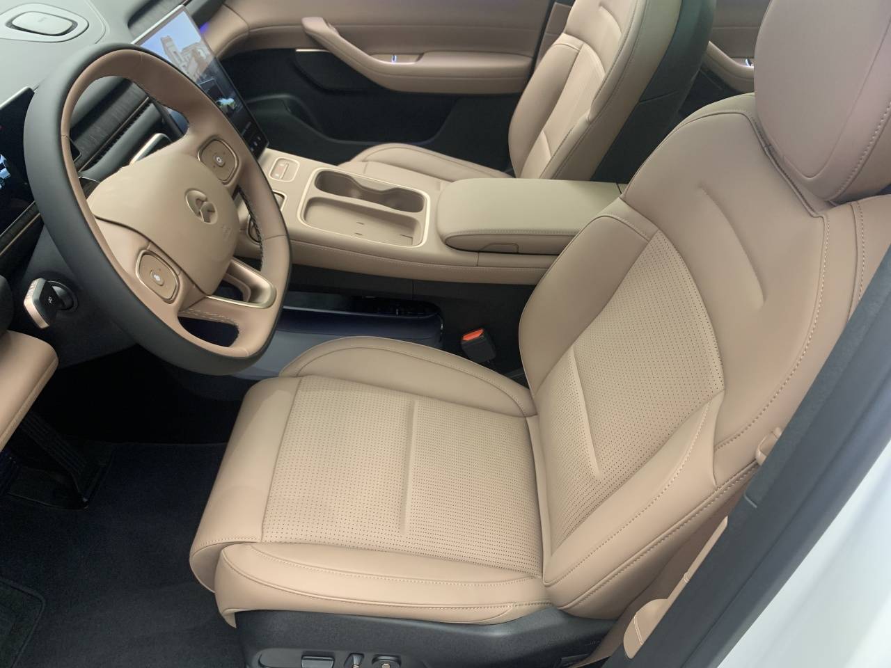

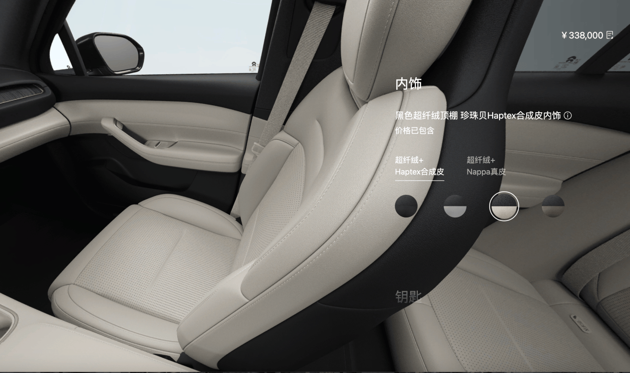

蔚来的展车感觉都很新,没有明显的污渍。蔚来ES6的坐垫皮面平整度完好,实拍这辆应该采用的是Haptex合成皮。观察坐垫和前侧支撑,以及和侧翼连接的缝线,可以看到有不规则波浪。再看看蔚来ET5一起分析。

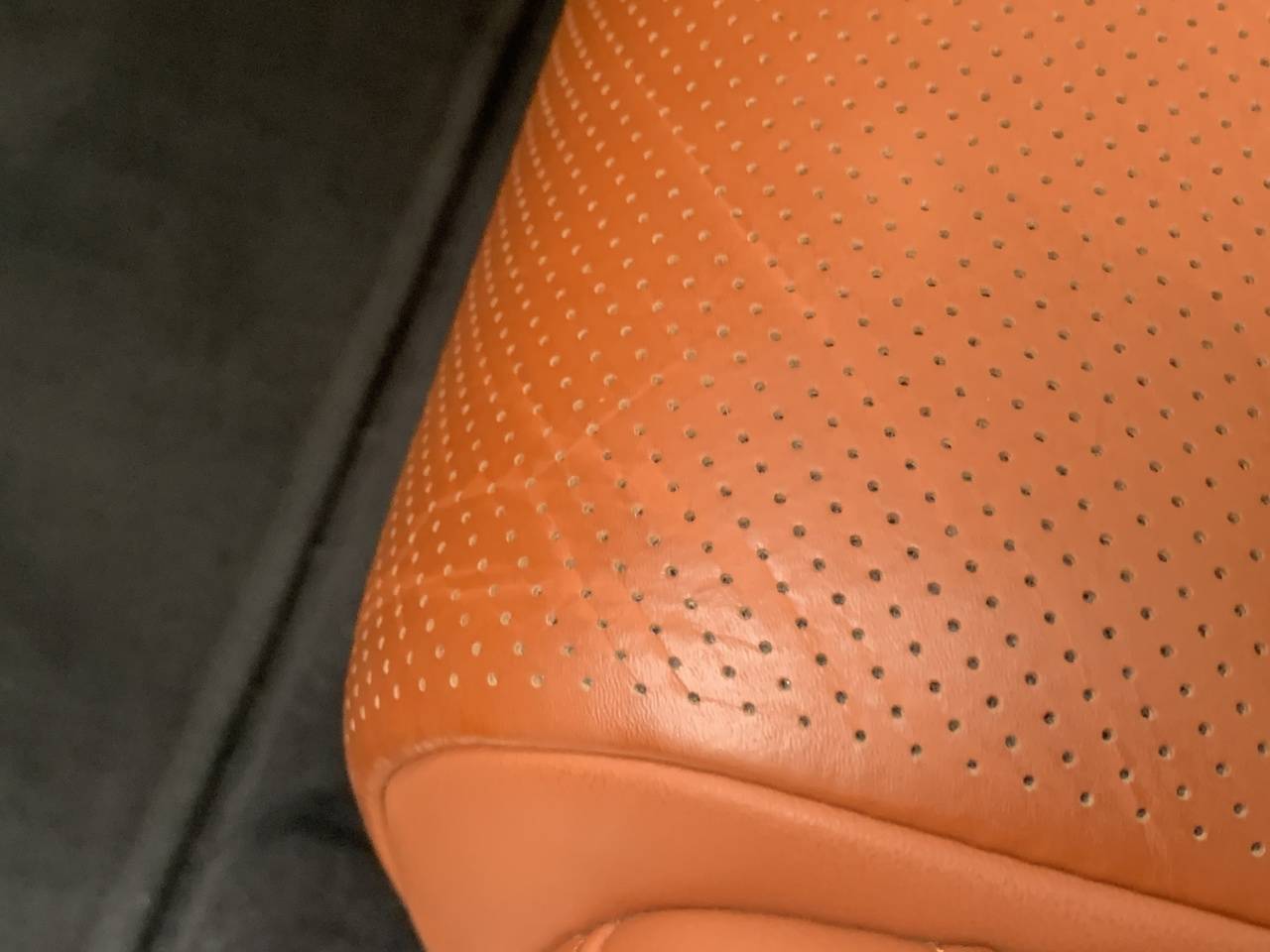

蔚来ET5的坐垫皮面平整感还是挺好的,实拍这辆展车应该采用的是Haptex合成皮,不过主驾和副驾的两翼,都出现了较多不规则凸起的这种情况,原因就值得分析了。
第一种,虽然展车很干净,是新车的概率较大,也不排除过度清洁,泡水发胀的情况。
我能想到的第二种,就是最普通原因,就是面料和支撑都需要再优化。

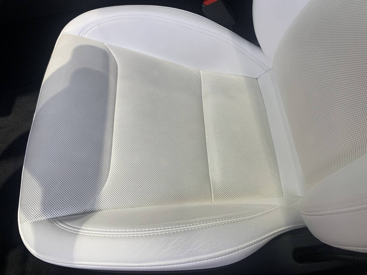

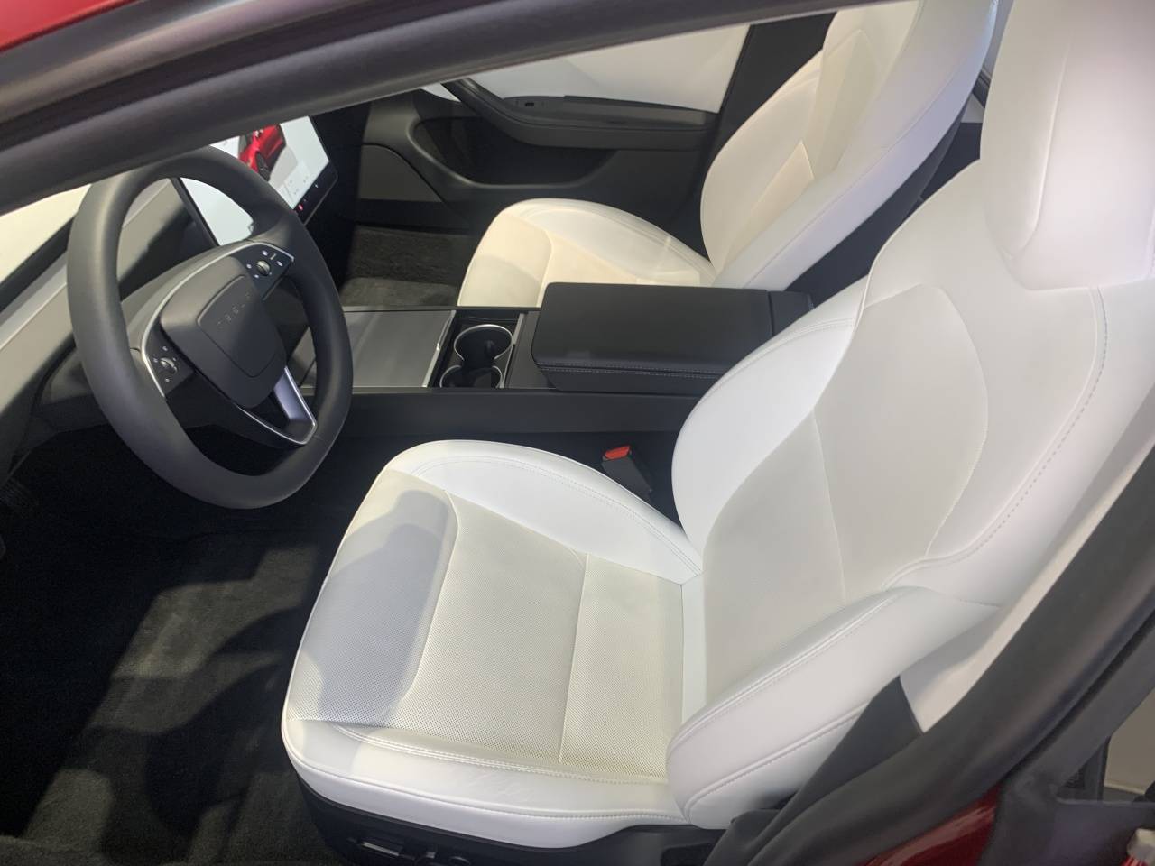

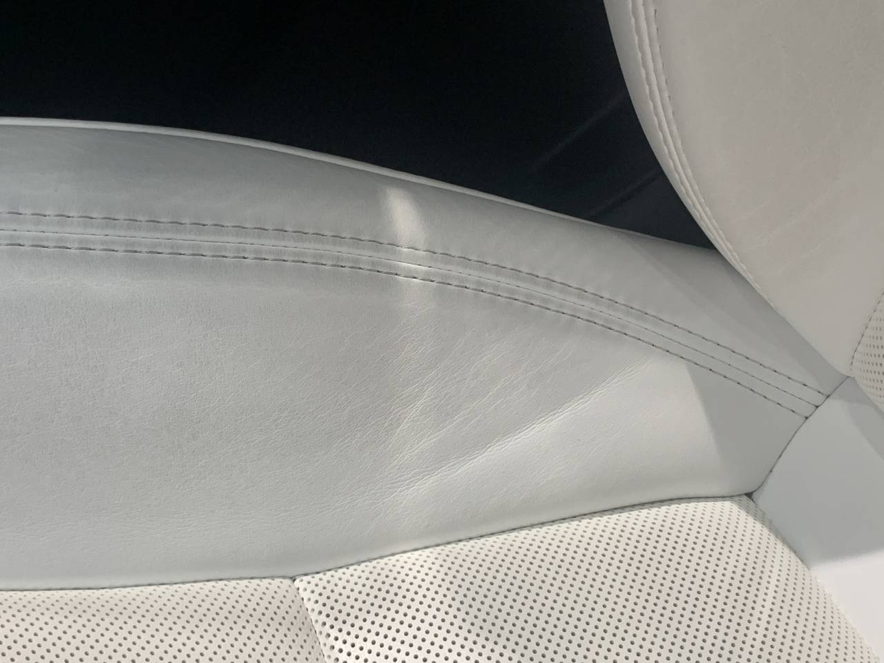

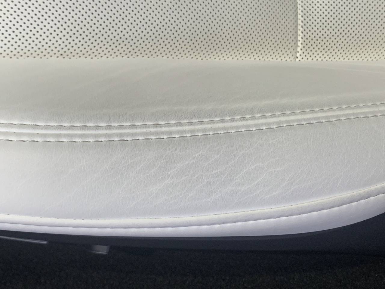

先看这台Model 3展车的座椅。特斯拉这个白色面料我印象中有过特别宣传,可惜现在官网上找不到了,网上搜出这么一段,“日本进口的特殊材质和涂层,相比其他车企的白色Nappa皮,在抗皱、抗污和抗变色方面表现出色。”
实际来看,商场人气确实太旺了,加上展车保洁的因素,白色座椅还是出现了较多污渍。在这种无损程度下,目测缝线总体较为平直,皮面平整度保持较为完好。坐垫中间靠右侧的一条褶皱较明显,也比较突兀,猜测是缝制原因+后期使用造成的。侧翼出现的褶皱出现了橘皮纹路,这次观察中不多见的情况。
主副驾靠门一侧的侧翼后端,都出现了一定的褶皱,推测是上下门时,侧翼被带动整体形变造成的。

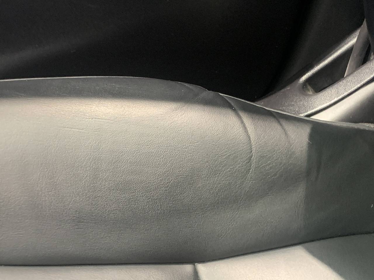

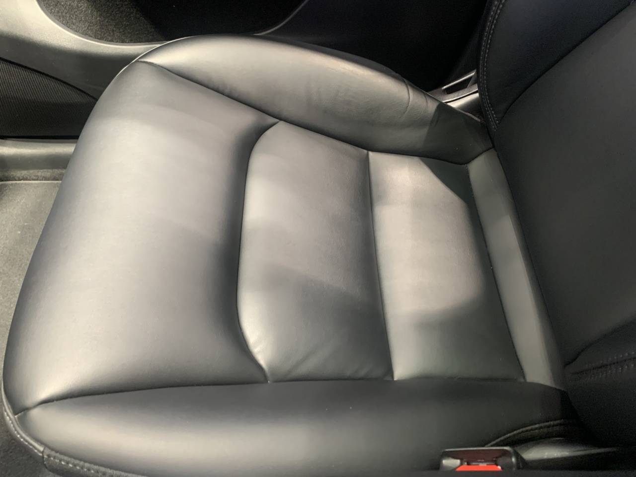

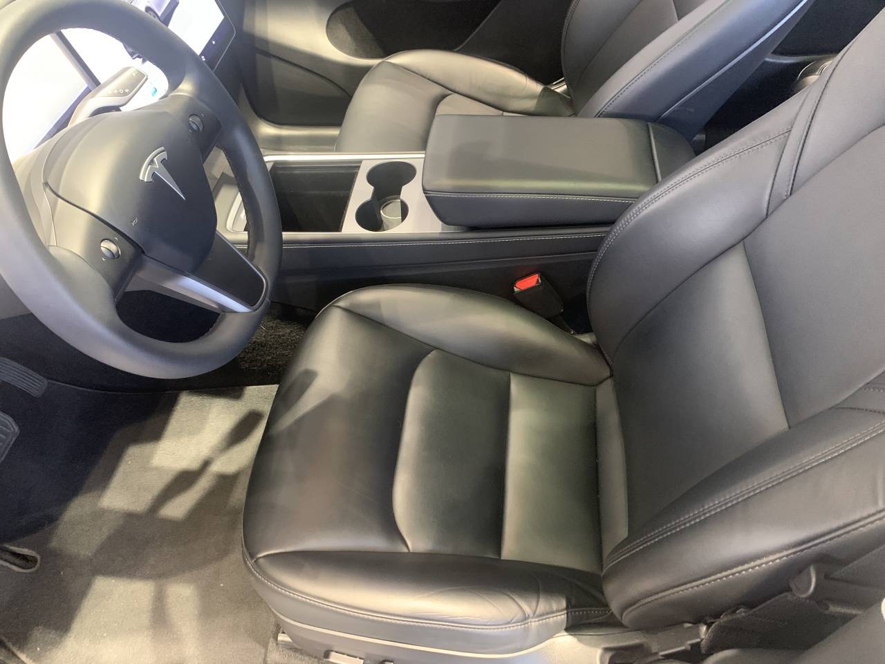

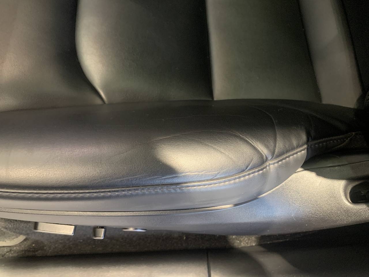

实拍这辆黑色内饰的Model Y的座椅,便是我印象中很美式的那种感觉,就是侧翼一定要有褶皱,黑色的皮面泛着经过摩擦后的那种哑光。官方资料是,“包覆座椅的面料采用特殊定制的环保材质,比皮革更柔软,且更为耐用、耐脏,使用寿命也远超传统座椅。”这辆Model Y好的是坐垫的皮质依然饱满、平整,只是下车侧稍微有些拉扯的褶皱。
Model Y和蔚来ET5类似,座椅的侧翼材料和内部支撑都可以再优化。
