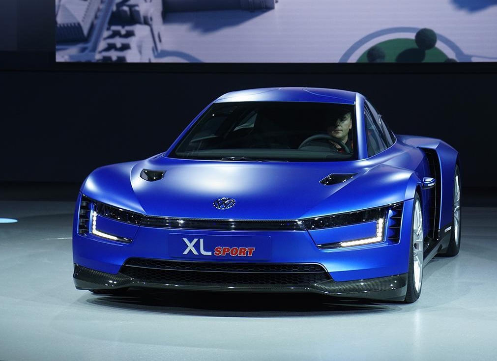

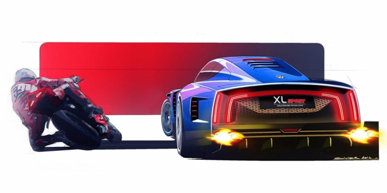

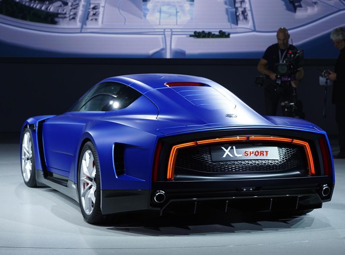

在减少正面迎风面积的同时,要保持空气下压力和冷却能力,车头带有一个可以将前部空气引导到特定通道的特殊气幕,以及轮拱通风和几乎纯平的车身底部,引擎盖内部有减升力风管,车尾带有可伸缩后扰流板,后舱门内有自适应废热通风口,百叶窗可根据需要自动打开/关闭,散发多余的发动机热量。
XL Sport的前部没有传统的散热器格栅,通过后翼上的通风口,空气可以进入散热器。传统的后视镜被电子后视镜取代。一套设计下来,在风阻系数保持在0.258Cd的同时,保证了车辆的下压力,高速不会发飘,同时可以对发动机和机械结构进行冷却,而车辆的正面迎风面积只有1.7平方米,造就了低于电动车的阻力。

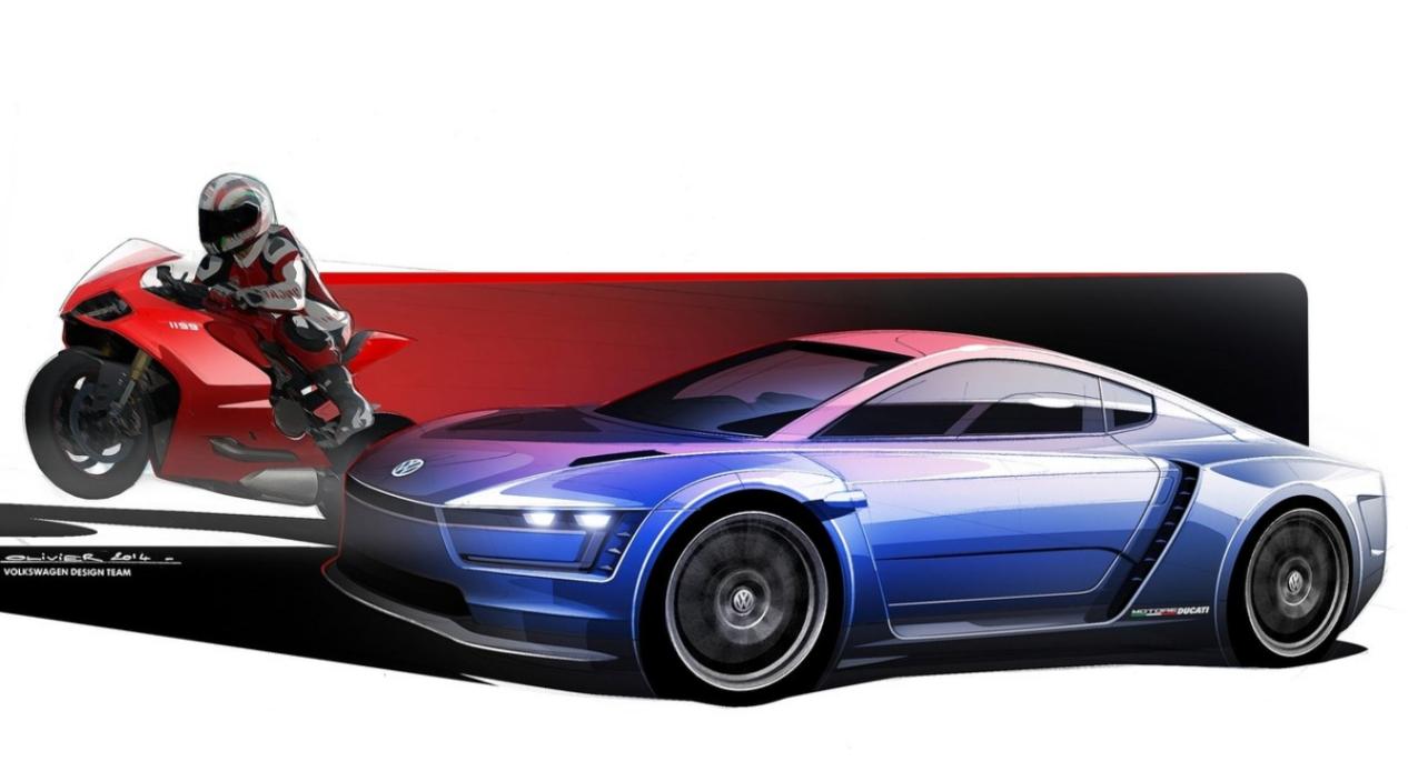

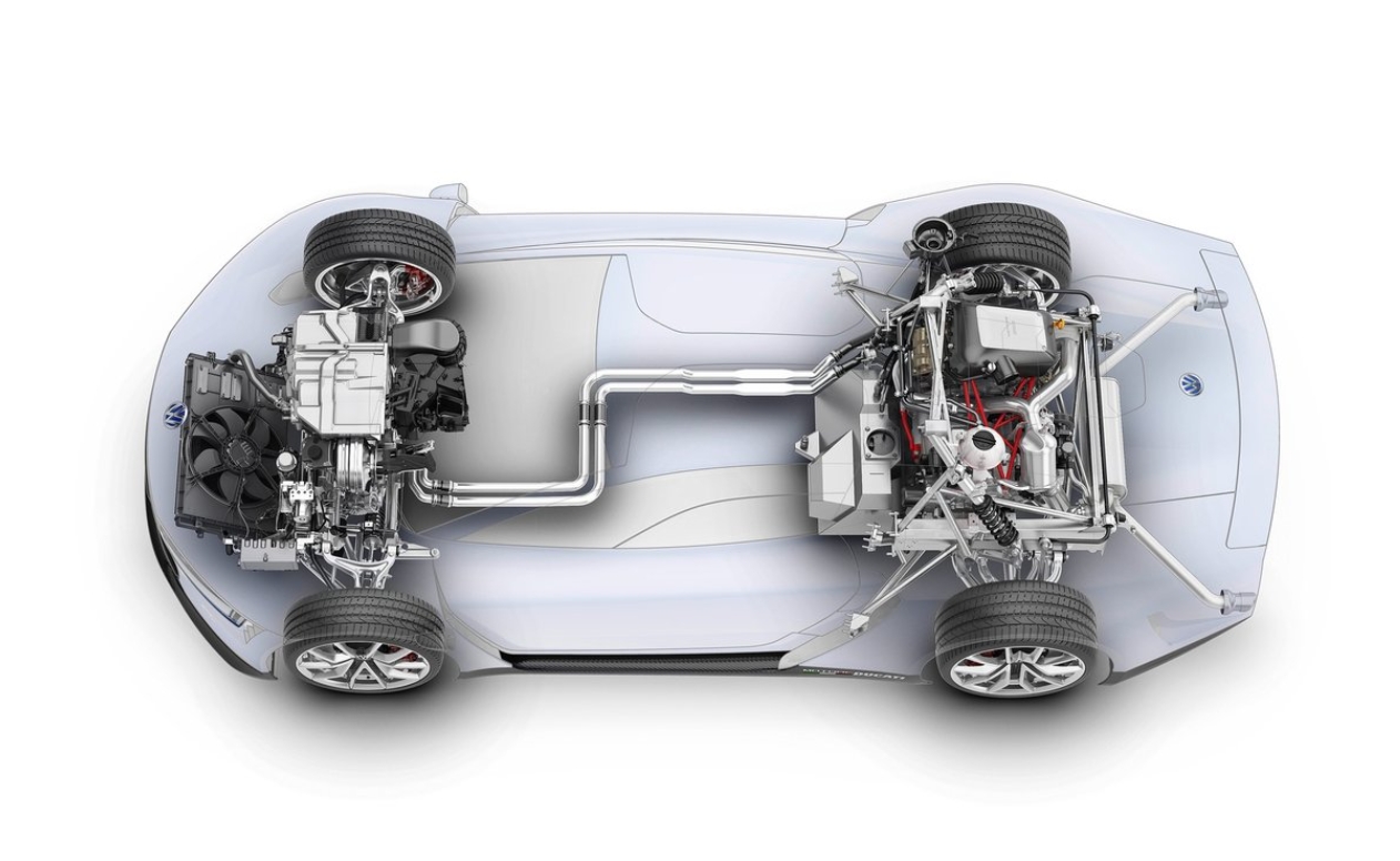

杜卡迪是大众旗下的一员,因此大众可以利用其发动机,工程师直接从杜卡迪1199 Superleggera上移植了V2 发动机,这台双缸发动机经过轻微改装,采用坚固、轻质的钛连杆,1199cc排量的发动机转速可达11000 rpm,可以产生高转速的主要原因是独特的缸径/冲程比(112毫米/60.8 毫米),更短的曲轴冲程可以增加转速。
此外,两个四气门气缸以90°角排列,具有高转速desmodromic气门控制系统,当然也需要精密的工程设计才能确保气门间隙。这台双缸发动机还使用了镁合金离合器、气缸盖和油底壳盖,每个气缸有两个喷油器。大众XL Sport 配备了新开发的中间变速箱,可将发动机转速降低 1.86 倍。V2发动机的动力(200马力,134Nm)通过7速双离合器变速箱传输到后轴,动力接近国产的高尔夫GTi。

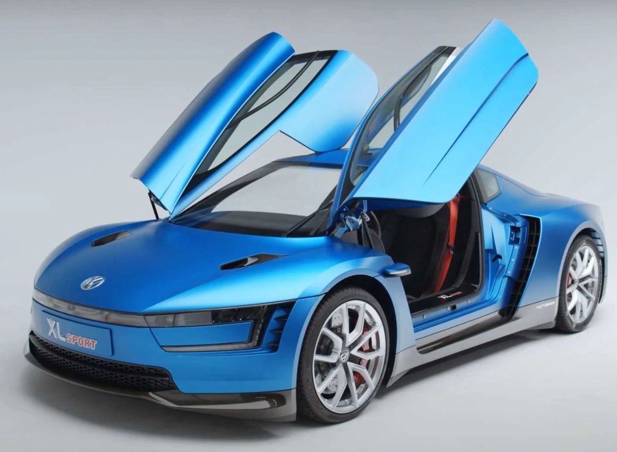

XL Sport车身的大部分覆盖件由碳纤维增强聚合物 (CFRP) 制造,大众采用RTM工艺(树脂传递模塑)制造了CFRP 组件。这种材料的密度仅为同类钢制外壳的20%,但其刚性和强度却一样高。车窗由聚碳酸酯制成,由于轻量化设计规格,车窗的上部固定在车门上,而侧窗下部区域的一部分可以打开,挡风玻璃由一种薄玻璃制成。

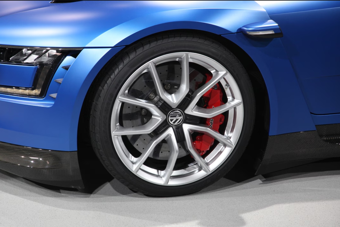

为了进一步减重,大众采用锻造镁合金轮毂,与铝制轮毂相比,总重量减轻了 23.9 公斤。 带有陶瓷盘的刹车系统也减轻了重量。XL Sport的整车重量被控制在890kg,类似一台微型电动车,安装200马力的高转速发动机,大马拉小车,5.7秒破百,车速可达270km/h。

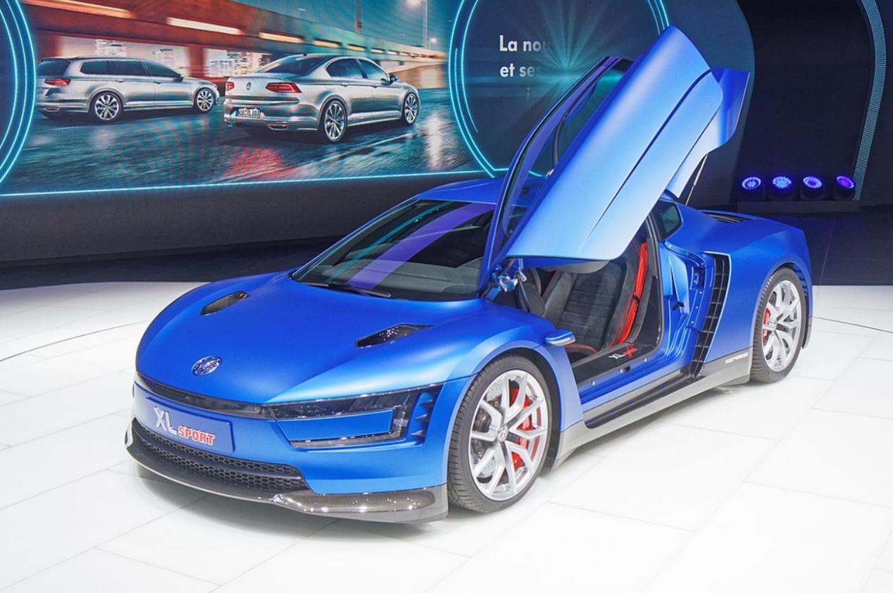

轻量化设计和高转速发动机让XL Sport的加速特性靠近摩托车,为了增加驾驶乐趣,整车的底盘采用高强度钢空间框架制成,没有与其他大众车型共享,这种结构可以让悬挂设计更自由。
前后悬挂均为双叉臂结构,前桥减震器放置在下方,采用拉杆设计,这是一种来自F1赛车的结构,可以降低悬挂的重心,后方采用推杆结构,悬挂的可调范围更大,适应不同的路面,匹配205/40 R18和265/35 R18的轮胎,后胎比前胎宽了60mm,类似摩托车的设计,开起来更具乐趣。
