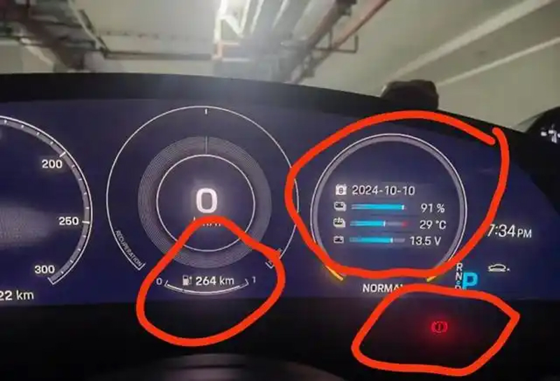

根据车主方先生的描述,9月30日,方先生将其保时捷Taycan送至广州白云保时捷中心进行升级保养,计划于10月7日取回。然而,取车后发现转向灯出现问题,随后在10月9日又遭遇电池性能下降及空调系统异常。至10月11日,车辆在行驶途中突发电气系统故障,无法继续行驶,并被拖回了保时捷中心进行了维修。

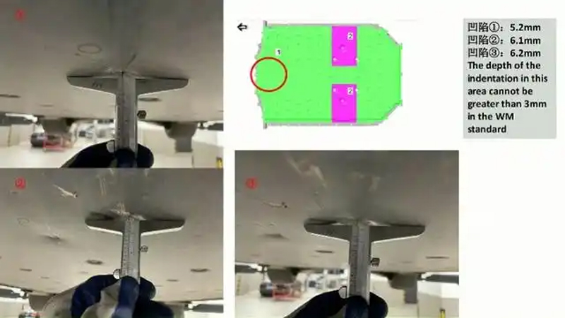

10月13日,保时捷中心售后团队初步诊断问题出在高压蓄电池上,但具体原因需拆解后按厂家维修流程检测。不过,当保修部门介入后,指出车辆底板存在刮痕,可能影响保修范围,要求车主授权底盘拆卸检查,否则将拒绝提供维修。经过多次沟通,方先生考虑到电池仍在“三包”期内,于11月11日同意拆卸底板进行检查。
车辆被拆卸底板检查后,保时捷中心售后经理向方先生传达了厂家的维修方案:鉴于冷却水板凹陷变形及一处框架焊缝开裂,需更换整个高压蓄电池总成(HVB)。然而,保修部门拒绝索赔,理由是车辆存在明显的外力损伤痕迹。

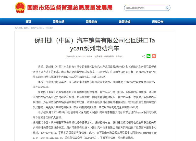

在车辆维修的过程中,方先生注意到了保时捷(中国)汽车销售有限公司召回进口Taycan系列电动汽车的新闻。召回的原因是高压动力电池模组内部可能发生短路,极端情况下可能导致电池模组热失控,存在起火风险。恰巧,方先生的保时捷Taycan也在召回范围内,这也进一步加深了其对车辆质量和安全的担忧。
关于召回和维修方案,保时捷中心售后人员向媒体解释称,方先生的车辆确实在召回范围内,但不属于更换电池模组的范围,仅需检测再编程,车辆故障非本次召回活动导致。方先生的车辆无法启动,原因是32号电池模组的电压出现了故障。由于底板受损,直接对电池进行维修可能会带来安全隐患。针对此情况,总部提出的维修方案是更换整个电池组件。由于方先生的车辆外部存在损坏,这不符合保修条款的规定。因此,所有的维修费用将由方先生自行承担。

车辆底板和冷却水板凹陷的成因:本案的关键争议焦点之一是车辆底板和冷却水板的凹陷是否属于正常使用所致,还是外力损害所致。这需要保时捷中心提供充分的证据来支持其判断。如果无法证明凹陷是由外力损害造成,那么就不能简单地将此作为拒绝保修的理由。
凹陷与电池衰减故障的因果关系:另一个争议焦点是车辆底板和冷却水板的凹陷是否会进一步导致电池衰减故障,二者之间是否具有因果关系。保时捷中心应提供科学、合理的证据来证明这一点。如果无法证明凹陷与电池衰减故障之间存在直接的因果关系,那么其拒绝保修的做法就显得缺乏合理性。
