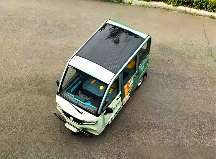

据读者反映,近期其所在小区新建了一家低速三轮车门店;其销售的所有车辆均采用光伏技术,号称“不用充电就能跑!”车辆售价高于其他品牌同类型车,但是环保、长期、经济等噱头还是吸引了大批中老年人的关注。
带有光伏技术的电动三轮车是否值得选择?
相信不只是这一位读者看到过所谓的“光伏能源三轮车,”笔者也看到过类似的门店,近期的小区附近也出现了相同的门店。而且其业务范围不仅包括销售带有光伏板的整车,同时还可以为其他电动三轮车提供光伏系统加装的业务。
遛弯的时候不止一次有中老年朋友问相同的问题,笔者的建议是:没有必要!
所谓的“光伏”指的是太阳能发电,光伏板则是太阳能电池板;这种电池板分为多晶硅和单晶硅,发电功率较大的是单晶硅太阳能电池板。那么有谁知道它的发电功率有多大呢?想要量化发电功率就得用面积单位来计算,毕竟车辆安装这种板是要考虑到车辆尺寸的;大部分低速电动三轮车的车顶都只能安装大约1㎡(平方米)的板,所以关键点就是搞清楚这一比瓷砖大不了多少的太阳能电池板可以发多少电。
目前的主流单晶硅太阳能电池板的每平方发电功率大约为200瓦(W)。
这个概念是一块1㎡的太阳能电池板在光照条件良好的前提下,一小时可以发电0.2kWh,也就是0.2度电。
绝大多数普通低速三轮车的铅酸蓄电池(电瓶)容量是1~2kWh,载重型正三轮电动车可以达到3~5kWh左右。取中间值,按照2.5kWh的容量为参考,想要充满一次电则需要12.5小时。
车辆停在晴天的户外,晒上两天确实能够充满电。
