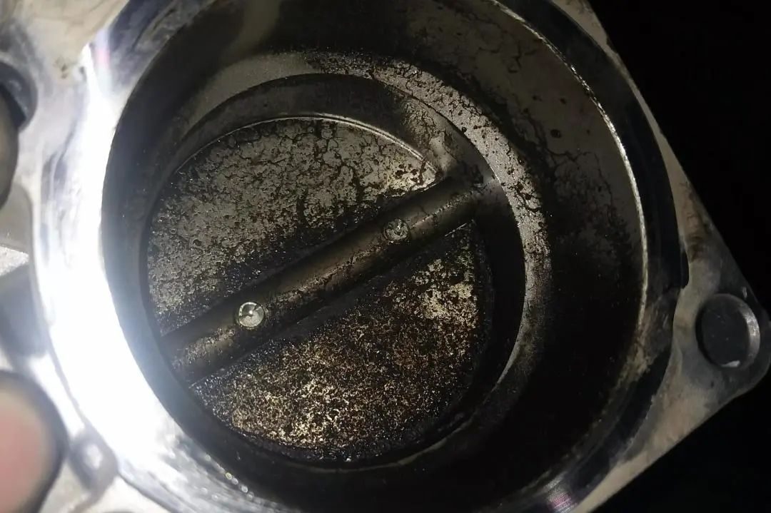

节气门要清洗,问题出在哪里
车辆在行驶的时候油门会出现卡滞的状态,沉重的状态,车辆提速会变慢,车辆在启动的时候加油门,车辆无法启动,冷车很难启动,启动之后在怠速的时候容易熄火,建议检查下节气门,是不是脏污太多引起的。
是什么原因导致的呢?
由于节气门只开一条缝,发动机的进气量就很少,进气量少,那喷油量也很少,在汽车电脑控制下,怠速就这么实现了。——因此节气门最容易脏污或者积碳的部位就在“门缝”处。污垢和积碳要是把门缝堵了,那怠速多少也就受影响了。——这就是节气门清洗的最基础的原理。

正常来说,节气门上的这些污垢主要来自三个方面:
1
空气滤未过滤完全的脏东西
2
机油的油蒸汽冷凝产生的油泥
3
燃油过程中,未被充分燃烧的汽油所形成的油泥
三种情况下出现的油泥,就会造成愈发墨黑的视觉效果。这些残留的杂质和油泥如果长期不清理,那就容易在发动机形成积碳。
而这些污垢的产生又取决于空滤质量、机油质量、行驶路况、空气温度状况、发动机工作温度、驾驶习惯等多个方面。总之机油变质、空气滤清器长时间不换、空气滤清器质量不好等等,这些都会加剧节气门的污损程度。
