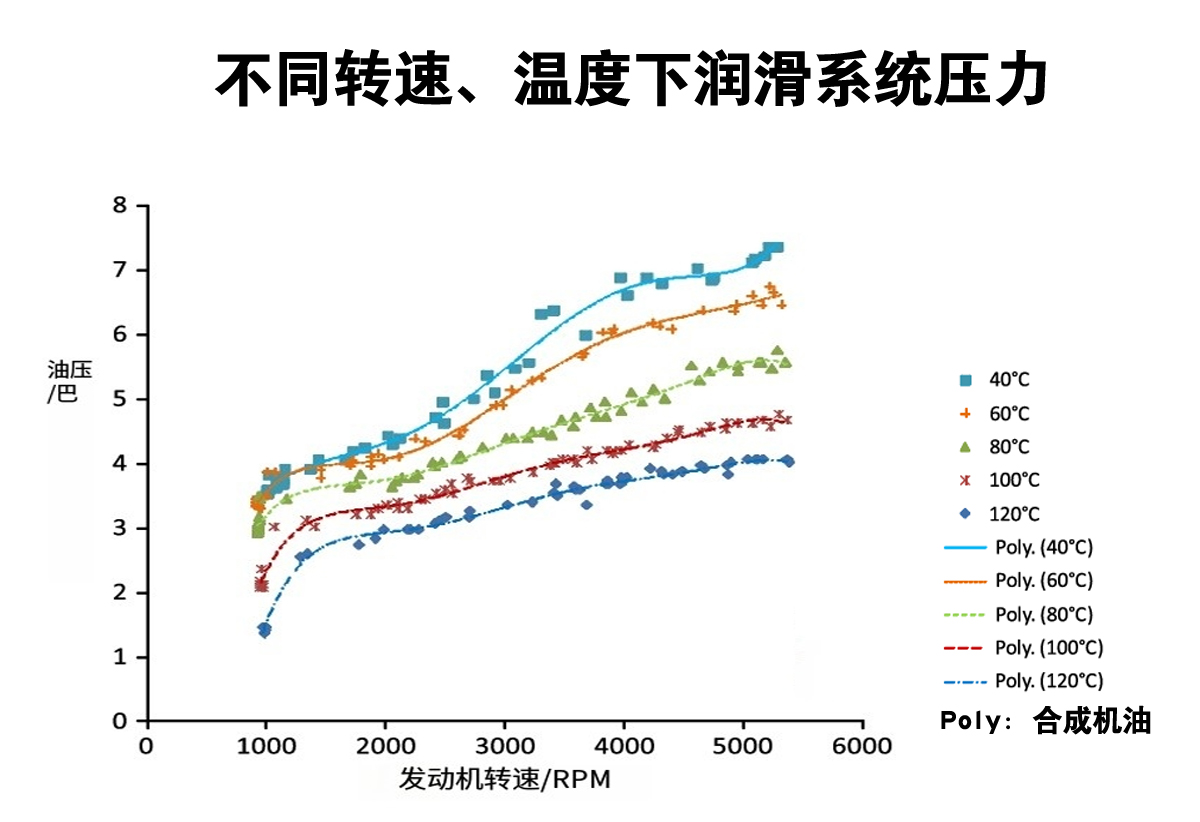

首先一辆车得够省油对吧,低温时机油黏糊糊不愿流动,机油泵就得多消耗动力去推它们,这样一来不就多浪费动力了么?而温度提升后机油流动性好了,机油泵不需要那么大力气去推,动力损耗就少了,对油耗有好处。
其次发动机转速范围很宽,从怠速的几百转到红线的六七千转,跨度太大了。虽然很多人平时用不到那么高转速,但不代表每个人都用不到啊。转速飚起来的时候机油供应也得跟上,而热机油流动性好,任你怎么踩油门,机油都能时刻“管饱”,这样才能充分保护发动机。

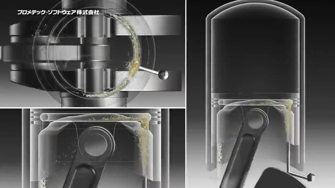

而且机油不光要润滑,还有要承担一部分散热工作。比如活塞,时刻经受着高温火焰的炙烤,但又无法直接与冷却液接触。散热主要就是靠下面的喷嘴一直给它喷机油降温的。机油温度提起来后喷的才够多、够远,才能保证活塞散热。

由此可见冷车启动后我们根本不需要担心磨损问题,因为理论上来说这时候机油润滑效果比高温时还好。但这时候你不能狂踩油门,因为机油温度低循环慢,你把转速踩上去了,机油流量不够,那不就真出问题了。稳着开,机油绝对能满足基本润滑。
