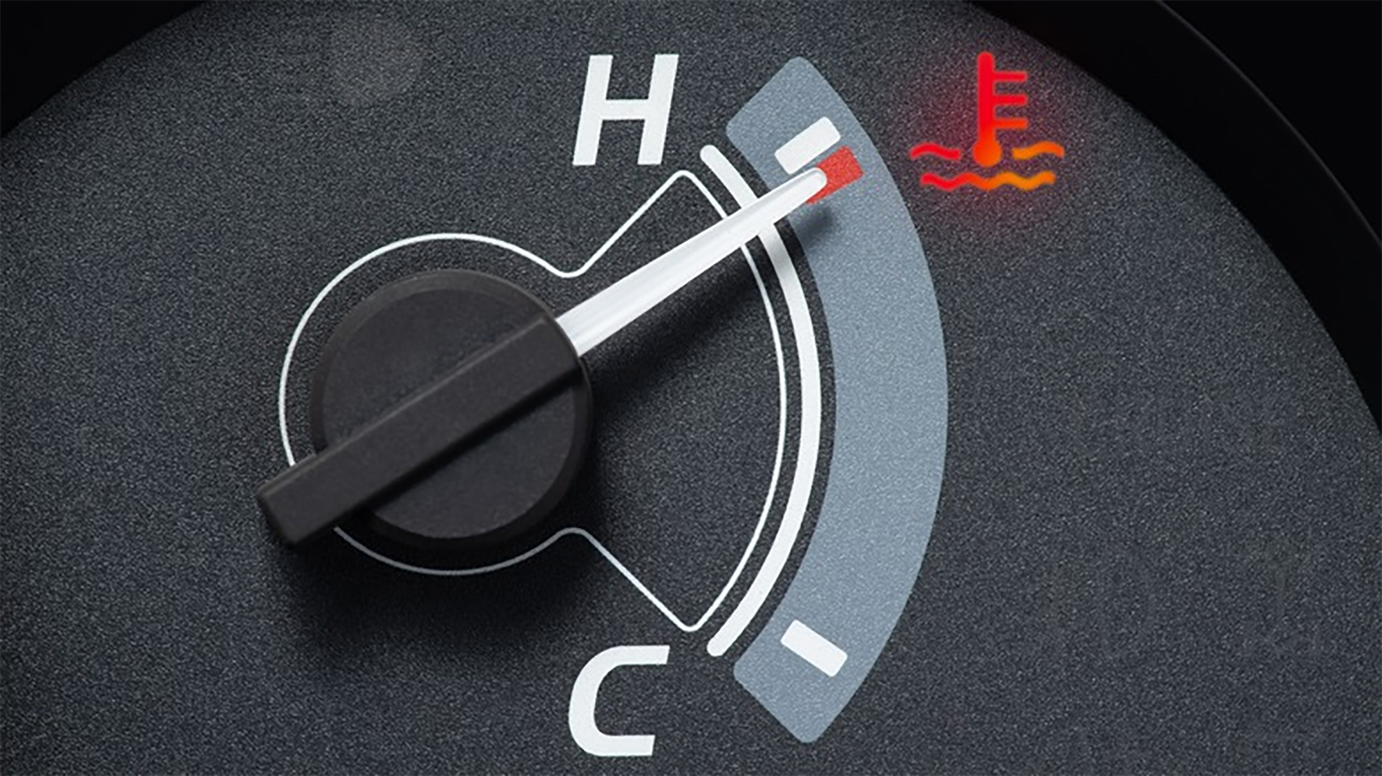

发动机最怕高温,当仪表盘亮起水温报警灯时你就要尽快靠边停车熄火,如果继续行驶的话发动机会严重受损。

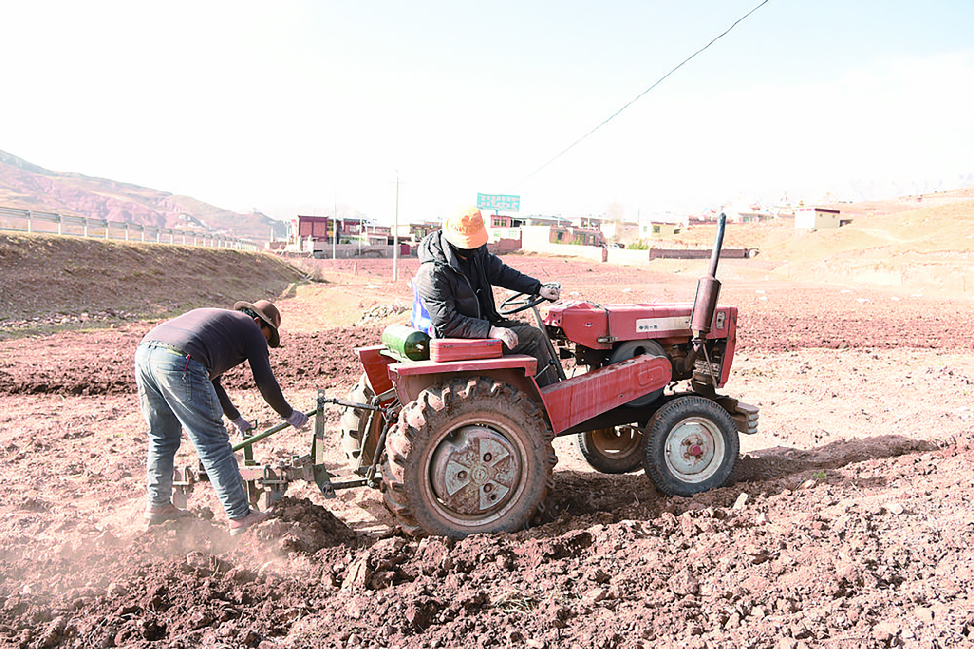

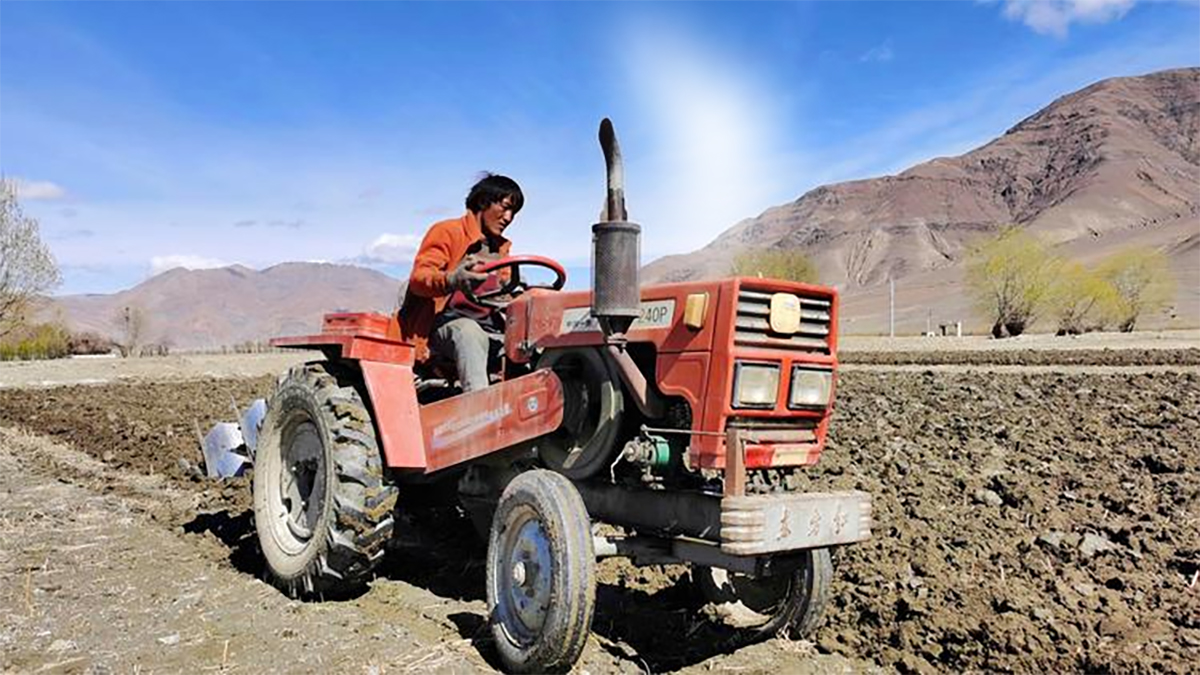

但是农村的那种拖拉机是个例外,这些拖拉机在地里干活时间一长水箱里的冷却水就会被烧开,咕嘟嘟冒着气泡和白烟,往水箱里丢个鸡蛋,一会儿就煮熟了。但拖拉机手却一点不在意,仍然踩着大油门在农田里一趟趟劳作,也没见柴油机由于高温而出现问题。
其实这里头的原理很简单:它们的散热方式不同。

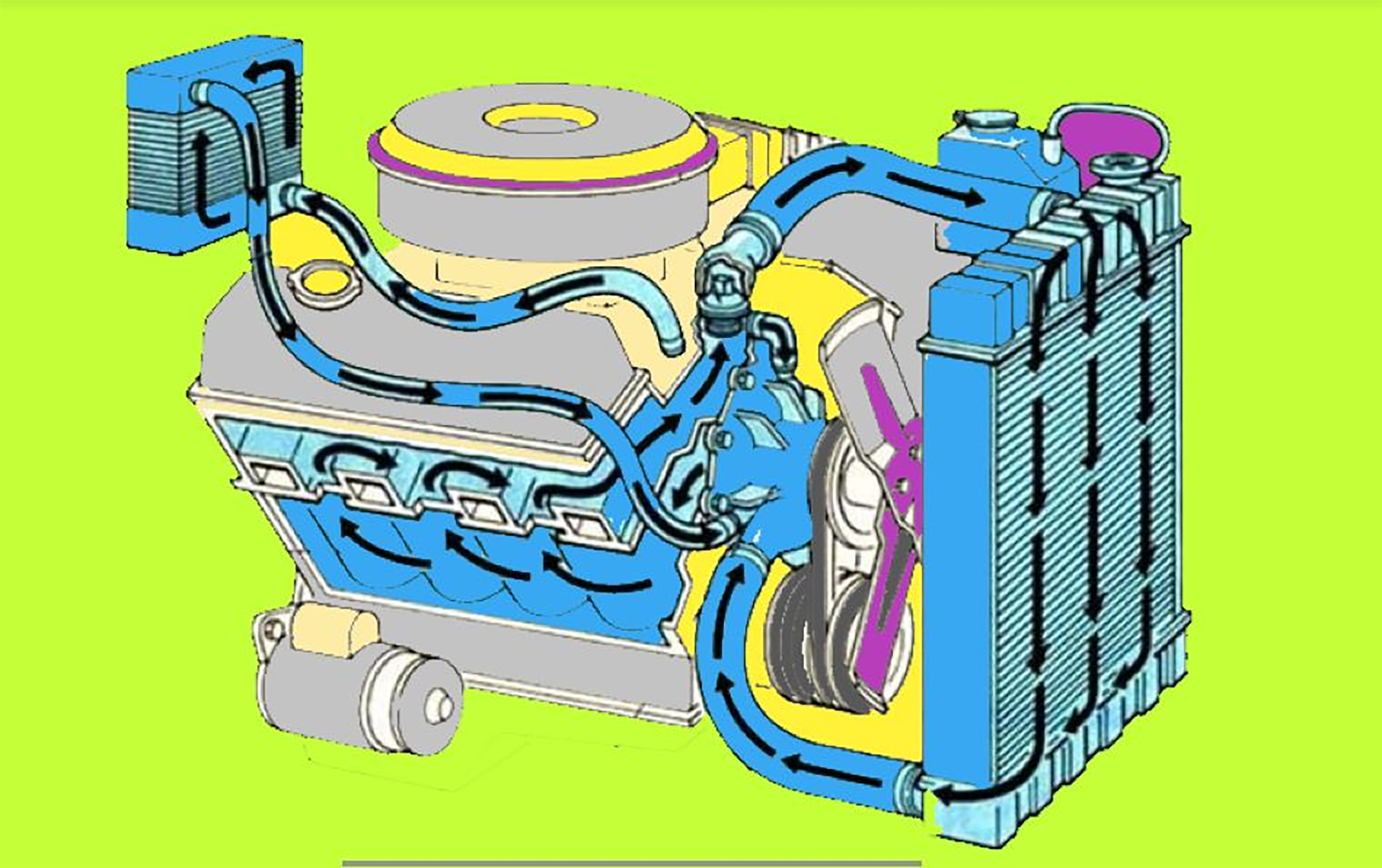

汽车:强制循环散热
汽车的散热系统和家里的暖气是一个道理,发动机工作的时候水泵带动冷却液不停循环,把发动机内部高温的冷却液带到车头散热器,散热降温后重新输送到发动机内部,这样不断循环着把发动机产生的热量带走,控制着发动机的温度。
这种散热系统一旦开锅,管路里就会产生大量水蒸气,影响冷却液循环,结果水温会越来越高,最终导致发动机严重受损。所以汽车开锅后就不能继续开了。

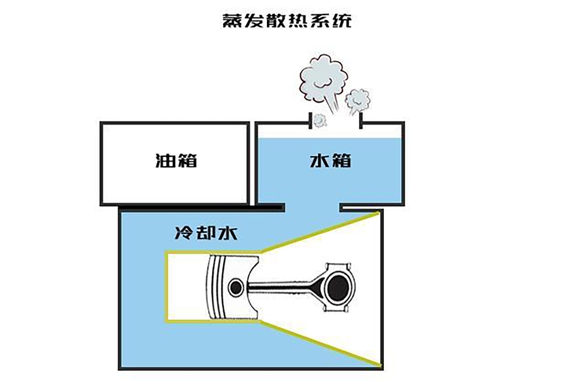

拖拉机:蒸发式散热
水的沸点是100℃,意思就是水温达到100℃后水温就不会继续升高了,这时候你继续加热的话热量会转变成水的内能,使水出现沸腾,沸腾的时候有大量液态水会蒸发变成水蒸气,把这部分热量带走。
而以前农村的拖拉机使用的就是这种散热系统,这种拖拉机使用的是单缸柴油机,气缸外面被冷却水全面包裹,气缸就像个热得快一样。水没沸腾之前,柴油机产生的热量都被水直接吸收。等水温达到100℃后柴油机产生的热量就靠冷却水沸腾、蒸发被散发出去了。

汽车发动机缸数多,马力更大,工作时产热量很大,如果想用蒸发散热,恐怕水箱得做得跟发动机舱那么大,这不现实。
而农村那些古老的拖拉机使用的柴油机都是单缸结构,功率普遍不高,就是开足马力工作其产生的热量也是有限的,弄个蒸发式散热系统就完全可以满足散热需求了,所以就没必要再多花钱弄更复杂的散热系统。
但是功率更大的柴油机就不行了,产热量也非常大,也只能用强制循环散热系统了。
