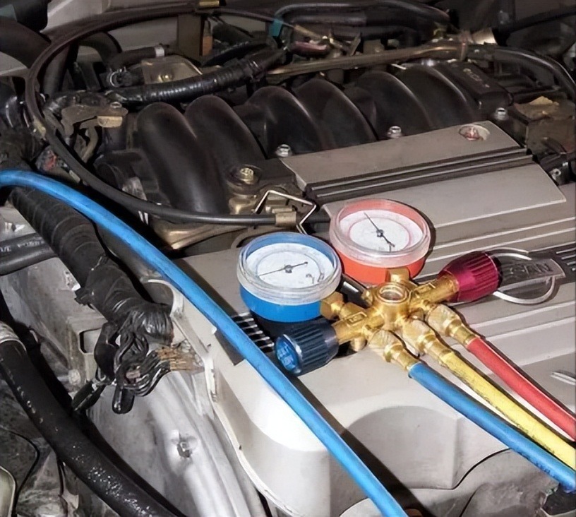

空调制冷剂的保养周期
汽车制冷剂并没有一个固定的更换周期,这个需要根据每辆汽车具体的使用情况和空调制冷效果来判断。如果汽车空调出现制冷效果差的情况,需要进行检查,如果是缺少冷却剂导致的,则需要及时进行补充加注。
制冷剂一般情况下是不会失效的。但是,汽车空调管路和冷凝器可能存在有微漏的地方,这样会加速冷却剂的损耗,所以需要定期检查。就算冷却剂没有泄露,也会有自然损耗,一般建议2-3年左右检查一次,如有缺少,及时加注。

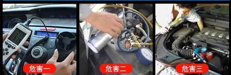

揭示假雪种的危害
1 危害一
含水量、含酸量较多,将会加速冷气系统中密封胶圈的硬化损坏,而使制冷部件出现过早的渗漏。
1 危害二
较高的含水量的雪种将使冷气泵润滑不良,加剧磨损,而水还会在冷气系统中结冰堵塞雪种循环,影响制冷效果。
1 危害三
使用R-12雪种冒牌R-134a而加注于冷却系统中,由于F-12雪种与R-134a雪种冷冻油不相溶,这样会使冷气泵润滑不良而卡死,失去制冷功能。
温馨提示
空调制冷剂的化学结构各不相同,不可混用,原厂哪一种制冷剂就灌充到哪一种空调系统中,如果加错空调制冷剂将会对系统造成不同程度的损坏,例如胶管的腐蚀等。
