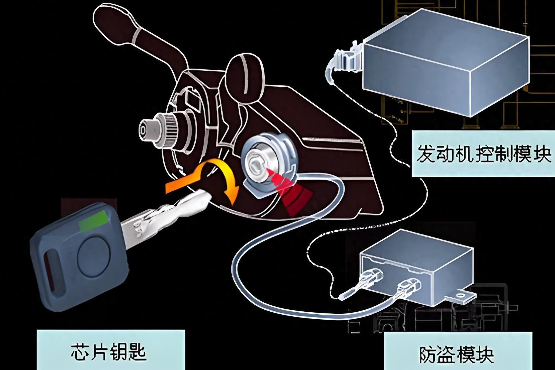

具体来说,就是在车钥匙里面安装了一个包含特定加密信息的电子芯片,车上安装了一个防盗模块,芯片和模块之间可以互相通信。当然它们之间会设定一个暗号,只有钥匙芯片发出的暗号正确,防盗模块才会允许它启动车辆。这个暗号在钥匙插入点火锁芯的时候就已经发送了,它发送的是一个独特的电子编码信号,防盗模块会接收这个编码并与先前存储的编码匹配。如果匹配成功,就认为该钥匙是合法的,防盗模块就会给发动机电脑发送信号,告知ECU这是合法的钥匙,就可以正常通电,启动发动机了。
如果编码信号不正确,防盗模块就会认为这是一把非法钥匙,它就不会向发动机控制单元发送启动指令,发动机也就无法启动。它们之间的通讯采用的是线圈感应的方式,也就是钥匙其实是插到了一个线圈里的,所以并不会因为外界磁场的影响而受到干扰。只要不允许启动,一定就是用错了钥匙,不存在错误识别或bei干扰的情况。举个例子,就像家里的智能门锁一样,只有用对了密码或者正确的指纹,门才会打开。发动机电子防盗系统也是这个道理,只不过它是用在了汽车上,而且更加复杂和高级。

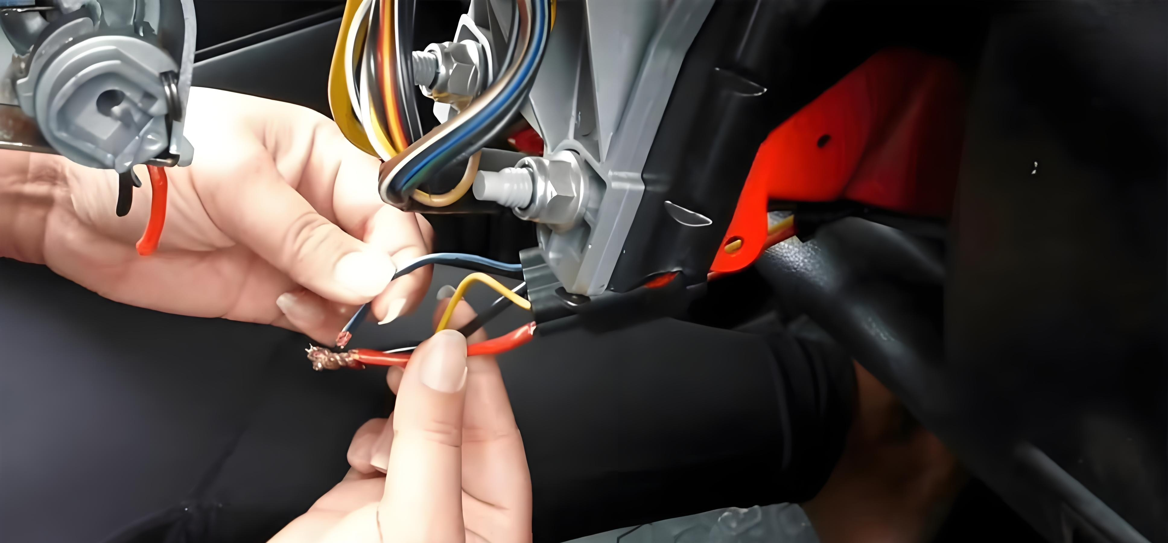

所以说汽车有双重防盗,一是机械部分,二是电子部分。首先钥匙的齿形要正确,要能插入锁芯并可以正常旋转。其次要经过防盗模块确认合法性,不合法就不能启动。也就是说,现在偷车,想要在车上找到两根线对一下就能启动是不可能了。如果钥匙不合法而强行反复启动,防盗模块就会开启自锁程序,完全锁死了,谁来都没用了。就算用了正确的钥匙,也是不能启动的,它已经谁也不认了。此时只能到4S店对钥匙重新编程,重新确认二者之间的暗号方可正常工作。

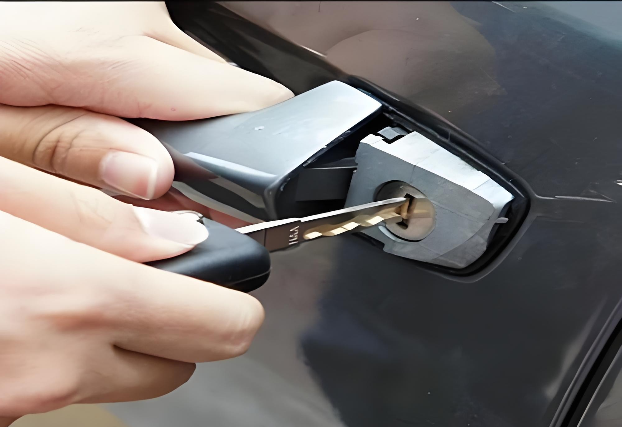

首先要看掉在了什么地方,如果距离你家很远,或者在一个不经常去的地方掉了,那么再配一把钥匙就可以了。就算运气不好,被不法分子捡到了,他也找不到你的车。配钥匙要注意,需要把剩余的钥匙都重新编程一下,也就是把钥匙和防盗模块之间的暗号换一下。这样即使不法分子找到了你的车,他也无法启动车辆,因为暗号换了,丢了的钥匙还用原来的编码已经是不合法的了。
要注意的是,只有有备用钥匙的情况下,才可以到任何配钥匙的店配,因为需要比照备用钥匙刻齿。如果没有备用钥匙,所有钥匙都丢了,只能去4S店配,需要通过厂家查询到齿形才可以,操作非常麻烦,费用也会提高,还不如更换全车锁更快速便捷。
如果是在经常出入的地方丢了,比如在自己的小区丢了,或者在单位停车场附近丢了,最好更换全车锁芯,这样更加安全。虽然对钥匙重新编程后丢失的钥匙就不能启动车辆了,但还是可以打开车门的。车门锁芯是一个单纯的机械锁,并没有任何芯片,只要齿形正确就可以随意打开。所以换全车锁芯更保险,这样车内放点贵重物品也不用那么担心了。
