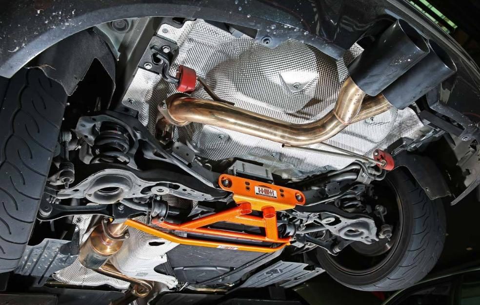

其次后驱车的优势还体现在设计上的细节,例如,大功率后驱车的后轮通常比前轮更宽,这样的设计不仅提供了更佳的抓地力,还保证了车辆在高速动态中的稳定性。相比之下,如果强行对前驱车的驱动轮进行加宽,可能会导致方向盘沉重,影响车辆的操控灵活性,在车辆快速加速的时候会转向一边。

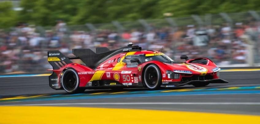

听到这里可能有的朋友会说,除了后驱车和前驱车,还有四驱车啊,这是不是意味着四驱车更强呢?其实不然,虽然四驱车更稳,但是就性能而言,四驱车缺少了后驱车的那种灵活性,举个最简单的例子,不管是F1赛事还是勒芒24小时耐力赛原型车,这些顶流赛事的赛车都采用的后驱车,而并非四驱车。

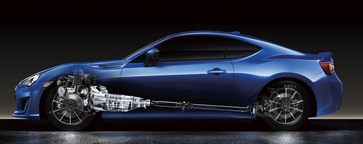

首先就是后驱车车内空间小,因为后驱车型结构较为复杂,零部件多,并且比前驱车型多出了一根传动轴,所以占据了不少车内空间,特别是后排空间一般较小;其次后驱车发动机产生的动力需要经过底盘中央的传动轴才能传递到后轮,期间产生的能量损失必然比前驱车大,所以后驱车的油耗也比较高。

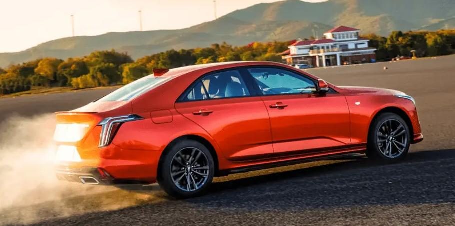

而且作为并非专业车手的普通人而言,从操控性上来看,相同价位的前驱车和后驱车,兔兔个人觉得前驱车更安全一点。为什么会这么说呢?举个最简单的例子大家就明白了,如果在高速过弯的时候,大家的第一反应应该都是紧急踩刹车吧,而这个时候前驱车会自动介入ABS,释放前轮刹车力,恢复抓地力,从而挽救车辆推头的情况;但是后驱车由于是后轮负责动力,前轮负责转向,因此就可能出现后轮打滑的情况,也就是俗称的“甩尾”,而要想挽救甩尾,除了要会控制刹车力度之外,还要学会反打方向盘,这可不是一般车主能做到的,所以不难发现出现大幅度甩尾几乎是救不回来的,非常危险,当然这只是兔兔的个人看法。
