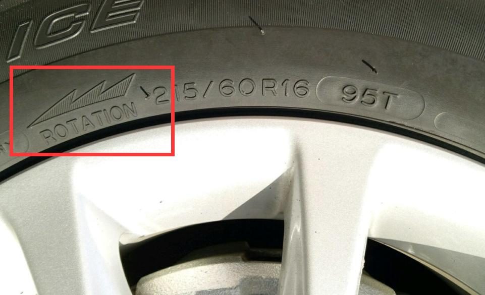

OUTSIDE其实,辨别汽车轮胎正反面的方法有很多种,而为直接的方法就是观察轮胎胎侧处上的英文标识,轮胎胎侧上标注着"INSAIDE"字样就代表着反面(朝内的一面),而轮胎胎侧"OUTSIDE"字样则就代表轮胎的正面(朝外的一面)。
其次,还可以通过轮胎胎侧上的出厂日期来辨别,当然轮胎胎侧上的出厂日期并不是XX年XX月XX日这样方式显示的,而是由简单的4位数字组成,比如您在轮胎胎侧上看到的数字是3513,那么它就代表着是2013年第35周所生产的,轮胎上带有生产日期的一面就是轮胎的正面。
单导向轮胎另外还有一种直观辨别轮胎正反面的方法,这种方法主要是针对单导向轮胎的,在单导向的轮胎胎侧上都会有一个箭头,有个箭头的一面即是轮胎的正面,安装的时候需要把带有箭头的一面朝外,箭头的朝向也即是车轮滚动的方向。
