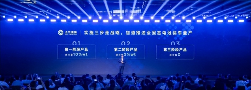

上汽清陶第一代半固态电池采用传统的磷酸铁锂和三元作为正极材料,实现了1000公里的续航里程。
在MG4上首次搭载的上汽清陶第二代半固态电池,进行了正极材料的创新,“希望在安全性、能量密度和生命周期之间找到更优的平衡点”。
清陶第二代半固态电池的液态电解质比例已经压缩至5%,而第一代为10%。技术的进步显而易见。

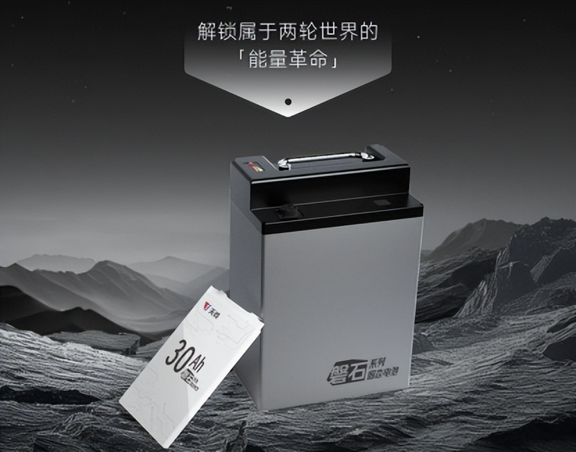

今年3月,天能宣布去年秋天发布的磐石固态电池迎来春季上新,推出两款新品——适配LYVA G01的E-bike款固态电池,以及作为FELQ斐兔动力源的电摩款固态电池。
数据显示,相比传统两轮锂电,天能的磐石固态电池能量密度提升20%,低温性能提升40%,电池容量提升42%,循环寿命提升50%。
