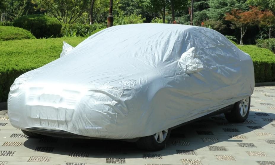

另外远离下水道口和垃圾箱这些地方,就是为了防止一些蛇虫鼠蚁,把车子当成一个窝,一般这些地方很容易招老鼠,如果车辆放在那几个月不动,发动机舱很有可能就成为一个老鼠窝了,尤其是在冬季的时候。至于大树底下,大家应该都能理解,毕竟都有被树脂和鸟粪“折磨”过的时候,如果自己的车位就是在树底下的话,尽量罩上一层车衣。
