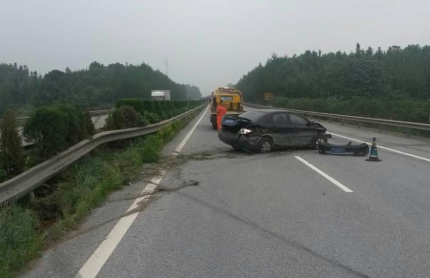

虽然这样说,不过我们还是要正视轮胎的安全性问题,毕竟在高速公路上有百分之七十的交通事故都是因为爆胎引起的,而车速超过120之后,前轮爆胎对于普通家用车来说死亡率近乎百分之百。所以说虽然补过的轮胎就不能跑高速了这种说法有点夸张,但是绝对不是不正确的,爆胎这件事我们还是一定要引起我们的重视。
