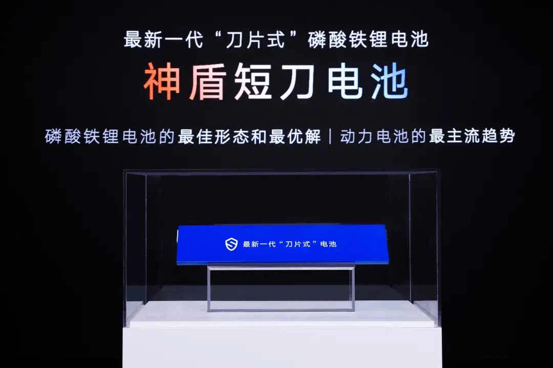

“长刀不是最优解,短刀才是新一代”这句话,在吉利的各种发布会上被反复提及,但事实真是如此吗?

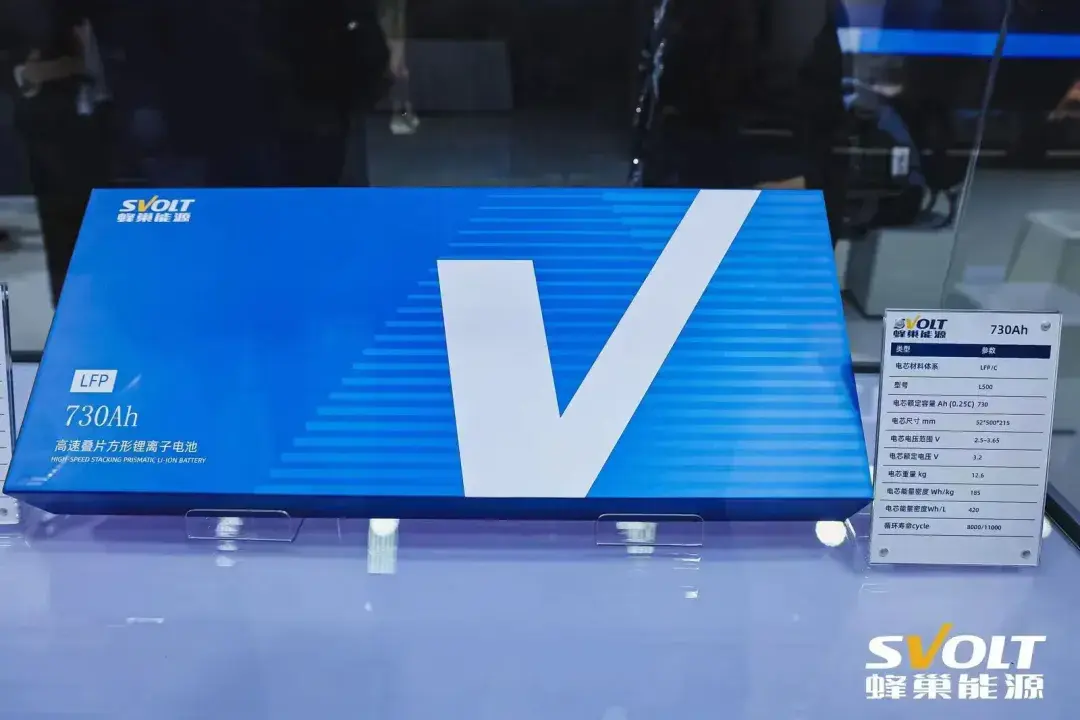

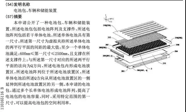

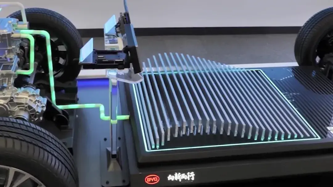

顾名思义,长刀即刀片电池与短刀电池最大的区别就是长度。短刀电池的长度为580mm,刀片电池的长度大多在960mm。比亚迪的专利信息显示,刀片电池还可能做到2.5米。
更短的单体电池意味着更灵活的布局。

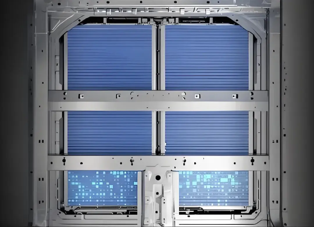

比如,针对小型、紧凑型车,短刀可以放两排;针对中型、中大型可以放三排。刀片电池则可能需要不同长度的单体,来满足不同大小车型的需求,规模化生产的难度更高。
相对的,因为长刀布置起来所需模组数量更少,电池包的空间利用率更高,理论上更容易做出高能量密度。
另外,长度也代表着正负极极耳间的距离。极耳间的距离越短,电子在正负极间迁移的路就越短,因此内阻更低,电量损耗更小,发热更少,更利于电池安全。
简单总结一下就是,短刀电池灵活性更高,电量损耗少,更安全,优点更多。除了吉利,长城旗下的蜂巢能源、广汽旗下的因湃电池,都采用了类似的短刀形式。
还有另一种说法是,因为比亚迪刀片电池的专利,明确标注的刀片电池的长度在600-2500mm间,其它厂商为了规避专利风险才采用了更短的刀片电池。不过,据传刚刚申报的比亚迪汉L采用的二代刀片电池可能是短刀形式,如果真是如此,几乎就实锤了短刀更优的说法。
参数上,因为吉利短刀电池对标的是比亚迪二代刀片,能量密度达到了192Wh/kg,比亚迪现款车型上应用的一代刀片电池,能量密度为140Wh/kg,即将推出的二代能量密度则有望超过190Wh/kg。

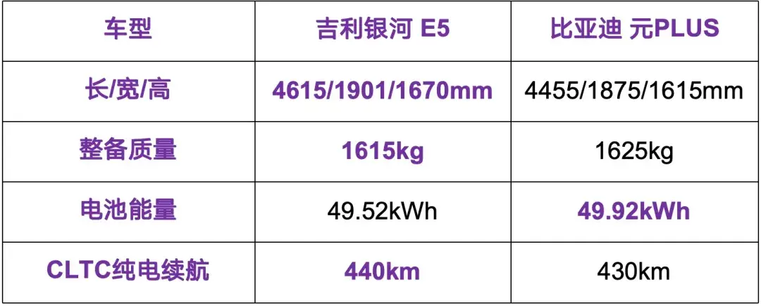

更高的能量密度,意味着能通过更轻、更小的电池包,达到不错的续航。这也是银河E5比元PLUS尺寸略大,电池能量相当,但整车重量更轻、续航更长的原因之一。

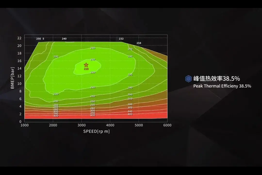

车企们宣传的最高热效率,通常代表发动机在某一转速、功率、扭矩下的热效率。我们可以看下面这张发动机万有特性图,其中标星的地方,就是最高热效率,是一个峰值。
由此可见,车企宣传的热效率并不代表在实际情况中,随随便便达到这么高的水平,更不代表实际使用的油耗高低。
相比热效率有多高,不如看发动机最佳工况区间的范围有多广,也就是把发动机万有特性图,看作是一个梯田,梯田顶部的面积,更能代表这个发动机是否省油。
关键是,比亚迪的46.06%和吉利的46.5%的差距很小,也就更不能代表谁更省油了。总之,热效率这个数更像是一种营销手段,或者说是技术攀比,大家看看就好。

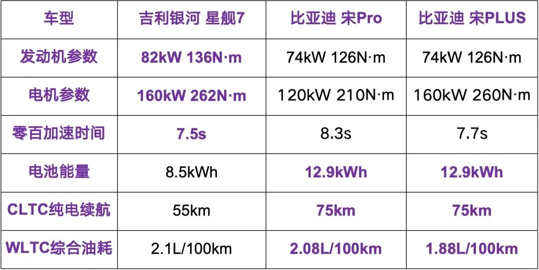

对比星舰7和宋Pro、宋PLUS的参数,能发现,吉利的发动机、电机参数更强,因此零百加速更快一些。比亚迪的电池更大,纯电续航更长,综合油耗更低。
从账面数据来看,EM-i性能略强,DM-i续航更佳。

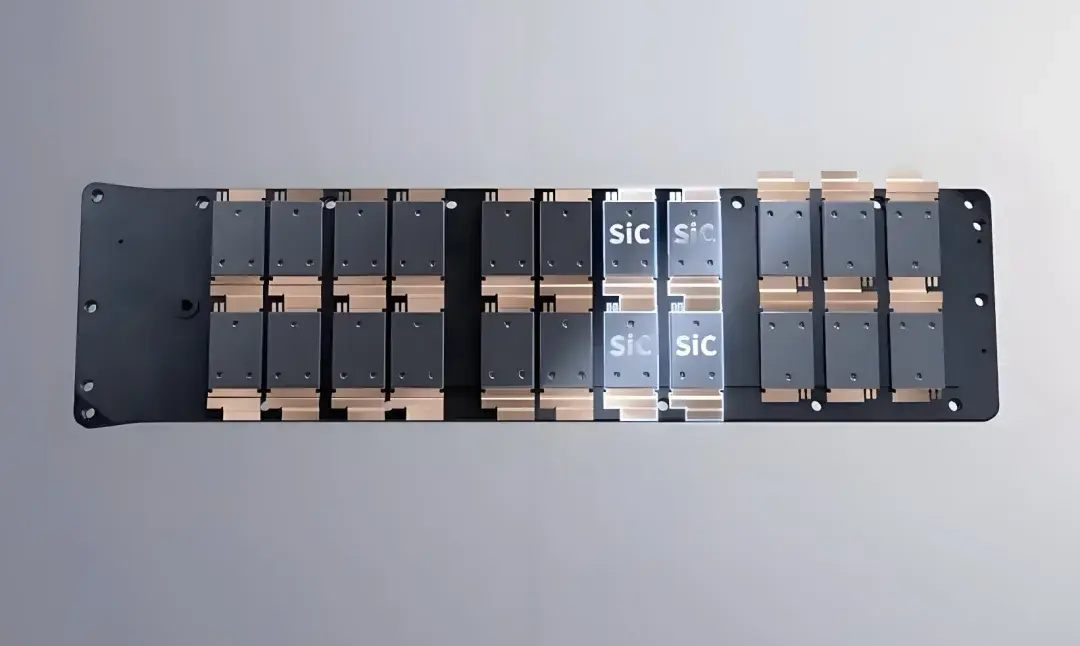

此外,还有一个不太容易被发现的细节,就是吉利EM-i用上了SiC MOS,而DM-i是Si IGBT。作为新能源车逆变器的重要部件,这两种半导体会影响到车辆的能耗。
SiC MOS没有电流拖尾,且体积更小,能量转化的损耗更低,能让车辆的能耗表现更好,也就更容易做到长续航。但SiC的成本更高,也因此常用在高端车型上。IGBT的最大优势就是工艺简单,成本更低。

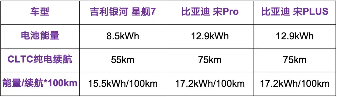

具体到车型上,由于宋Pro、宋PLUS DM-i都没有公布能耗数据,我只能用CLTC续航和电池能量进行换算,结果如下,的确是吉利星舰7的能耗更低一些。
