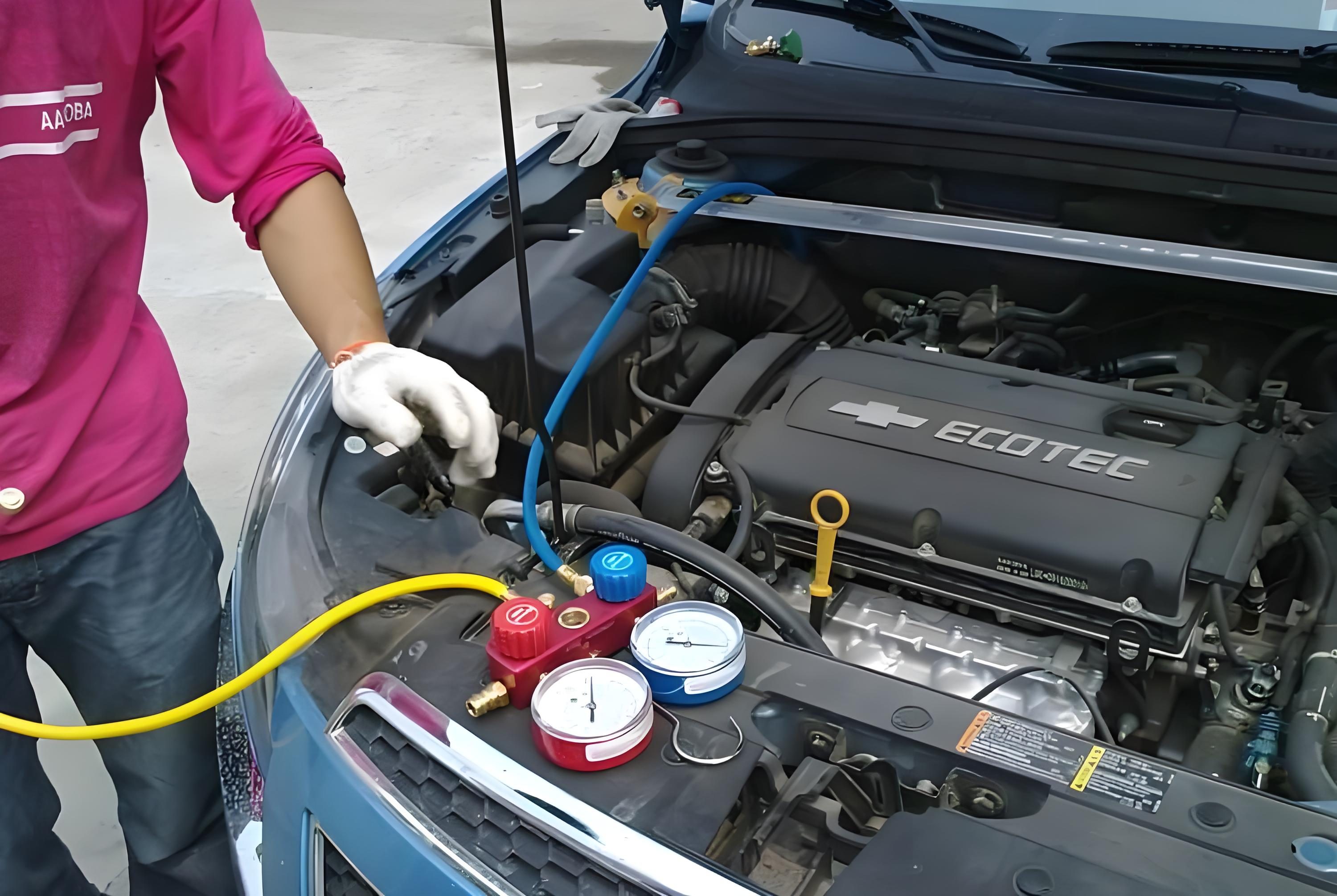

1、缺少冷媒
一般来说车辆的冷媒大概2年左右会发生些许损耗,如果新车不到1年就出现了空调不制冷,加注冷媒后过一段时间又开始不制冷的情况,那么就很有可能是冷媒发生了泄漏。车主可以前往专业门店去找到这个泄漏点,并进行相应的处理后,再添加冷媒即可。
