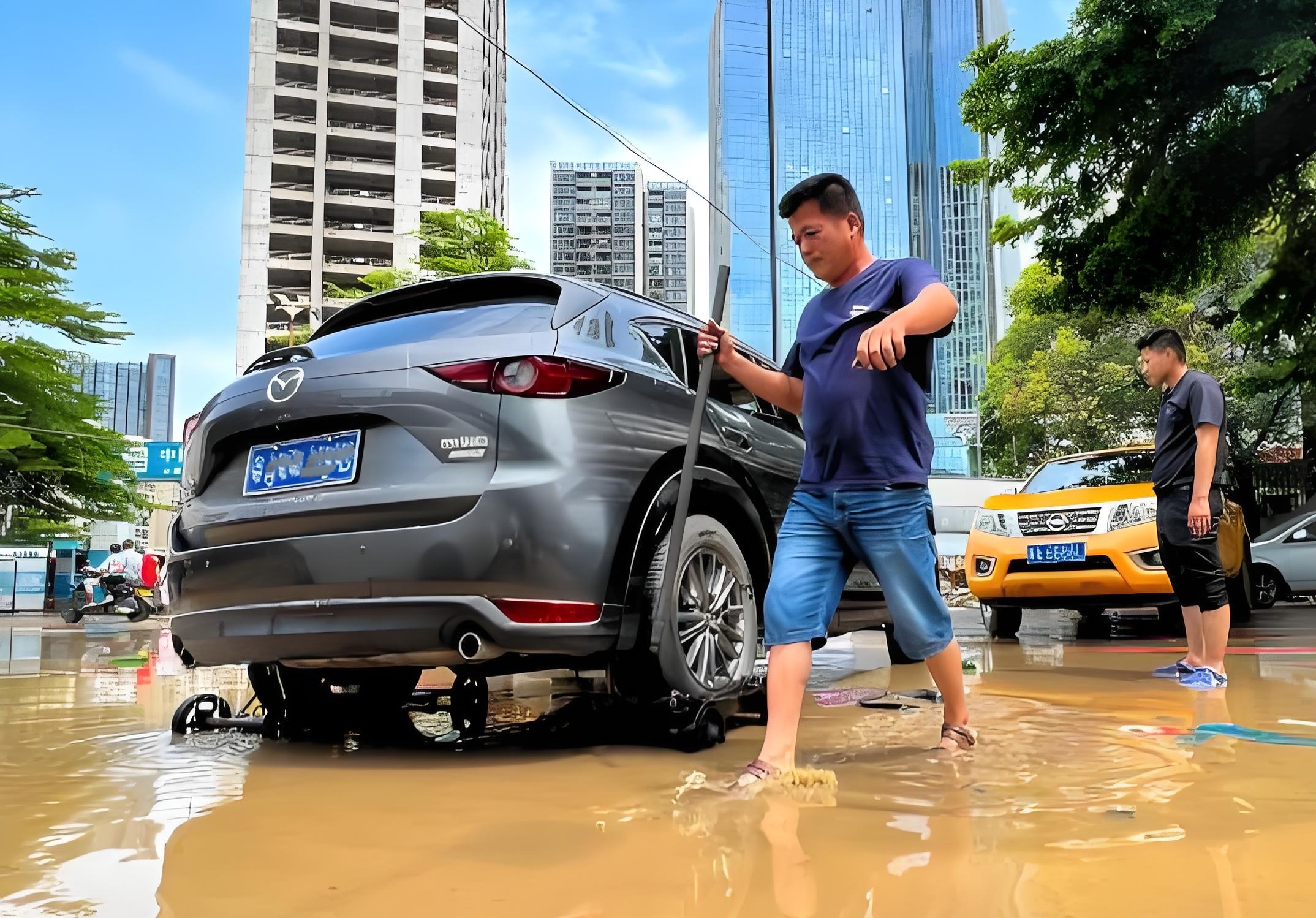

今年的夏天,主打一个“旱的旱死,涝的涝死”。北方35摄氏度以上的高温,滴雨不降;南方则是自从清明开始,雨水断断续续没停过。就在端午期间,我的老家云南多地就经历了强降雨,几座城市的部分道路都出现了淹积水的现象。那么,如果驾车时遇到淹积水路段,该如何应对呢?
涉水时熄火,请勿尝试再次打火启动

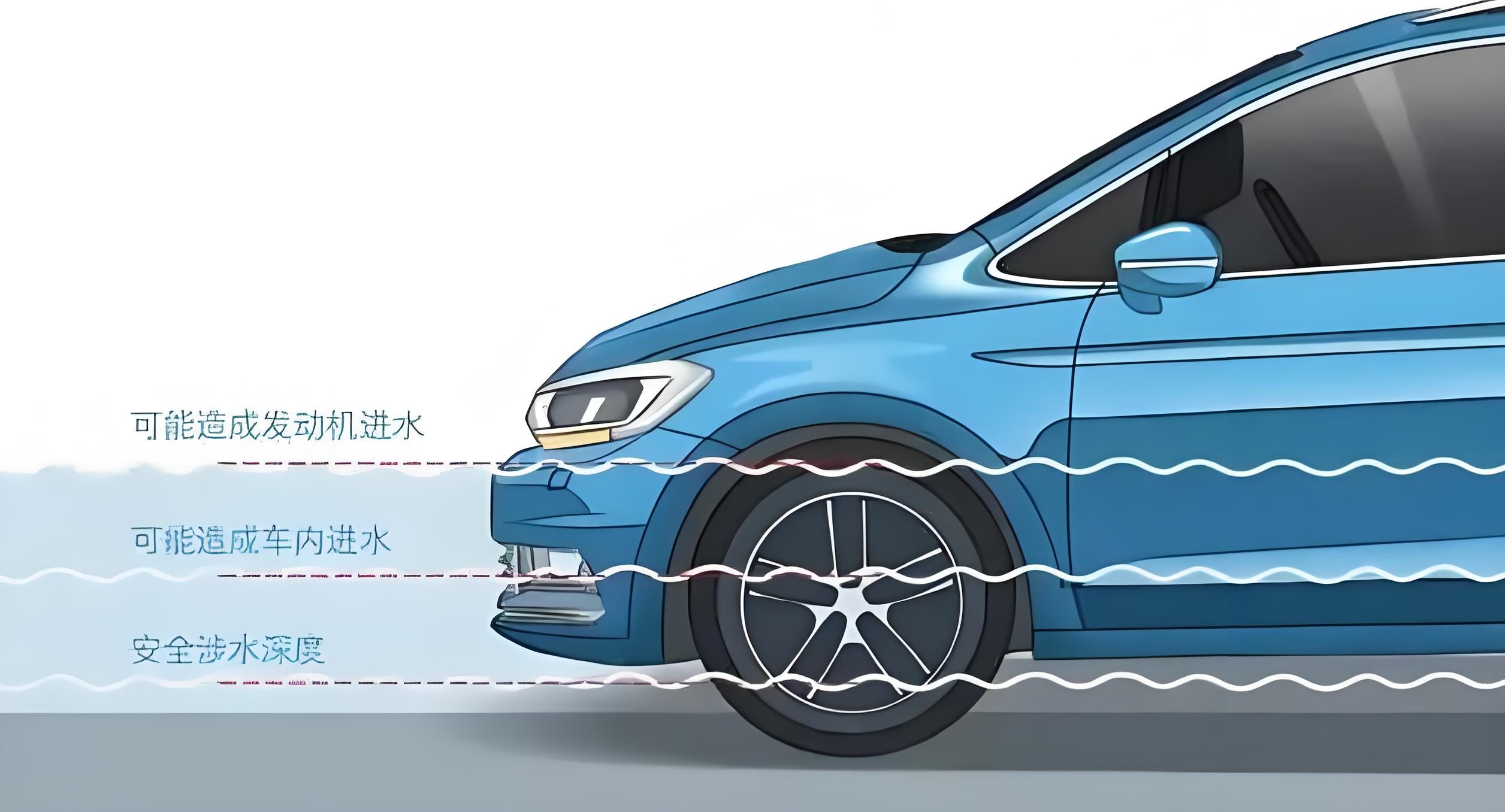

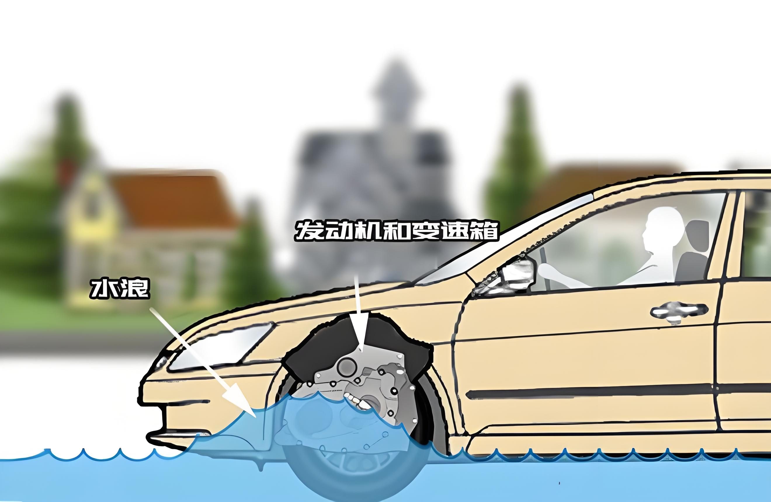

如车辆在行驶过程中涉水,并出现进水熄火情况,这时要先保持冷静,立即关闭点火开关,不要试图再次启动发动机,因为这样会对发动机造成很大的损害,而且保险公司会不接受理赔。
检查全车油液
如果在行驶过程中,水位高于轮胎中心线,那雨后应该及时检查机油、变速箱油以及润滑油。如果发现机油变色,则需要立即更换。很多车主在雨后检修常常遗漏检查变速箱有这一环节,但实际上,变速箱尤其是手动变速箱是非常容易进水的。建议车主,如果在涉水时水位没过轮胎中心线,检查更换变速箱油是十分必要的。
机油进水会导致机油变质,这时候需要检查机油是否出现浑浊、起沫等情况,及时更换变质机油,避免机油失去润滑作用,使得发动机过度磨损。
检查火花点火系统与缸内
如果发动机进水了,发动机气缸内多少会有积水残留,部分水分在气缸内自然蒸发后会在火花塞头部凝结,这时候需要拆卸下点火线圈,拆下个气缸火花塞并且检查是否潮湿,也可以利用这个方法判断发动机是否曾发生进水故障。
