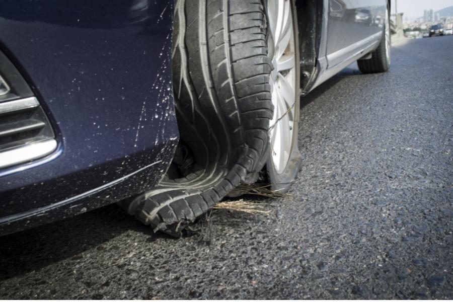

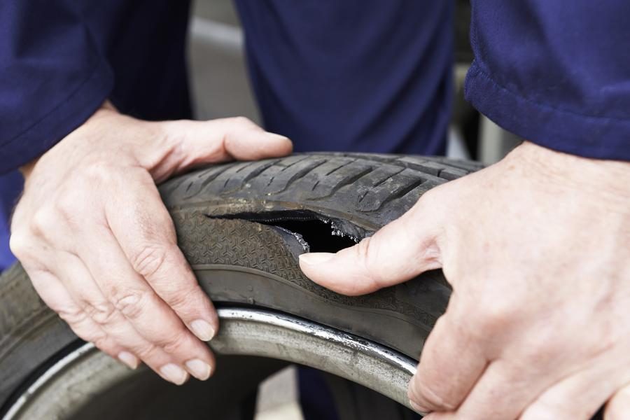

第二看轮胎侧面是否受损严重或者有鼓包的情况,也要进行更换;
第三观察轮胎胎面的老化程度,像比较恶劣的路况就会让轮胎老化的情况加重,轮胎表面会有大量的裂纹就需要更换,不然容易发生爆胎;
如果轮胎出现裂纹需要立即更换吗?
当轮胎出现细小的裂纹的时候,可以不用立即更换,可以先观察裂纹,如果长度小于6毫米,可以进行修补后继续使用;如果没有伤及到轮胎内部帘布层等结构,可以先观察不立即更换。但是如果裂缝伤导致轮胎胎壁破损,就要立即更换轮胎,也不要修补了,这样会有很高的爆胎风险。

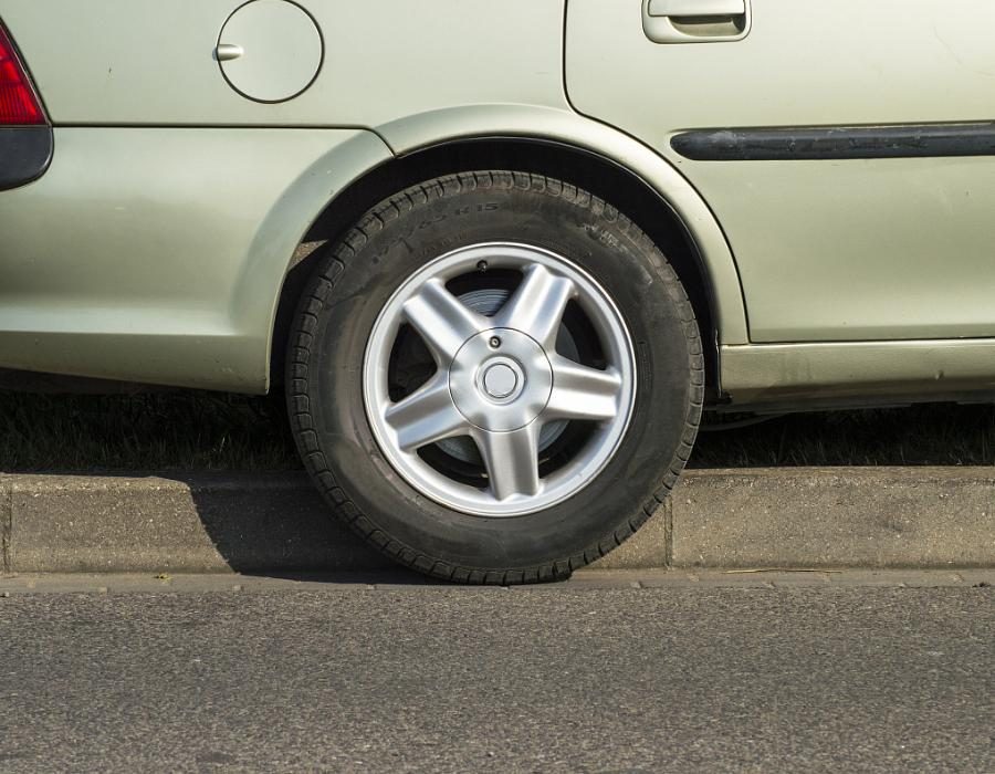

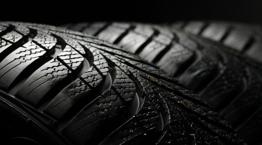

1)检查轮胎的磨损情况
轮胎在花纹深度1.6毫处都有磨耗标记,凡是有磨耗标记的地方都有一个小凸台,凸台旁边有“胎面磨耗标记”的英文缩写“TWI”。在正常使用的前提下,轮胎磨损达到这个凸起的地方就说明需要更换轮胎了。

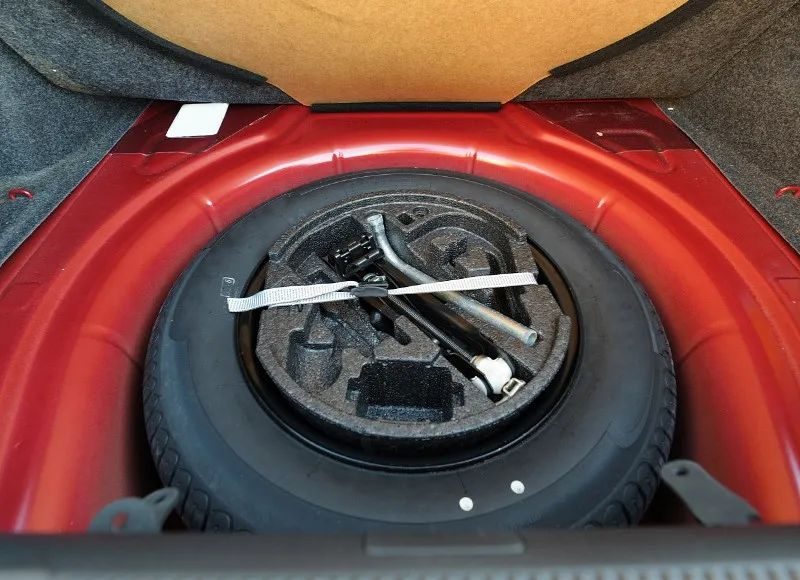

最后别忽略备胎!
备胎是经常被车主遗忘的紧急物件,如果没有特殊情况,车主一般不会注意到备胎,这样很久才会现胎压过低或已经老化,不能再使用。因此建议车主在日常保养或长途驾驶前要经常检查备胎的情况。查看备胎的胎压以及有无磨损、裂痕等,不要等到紧急情况的时候没有办法使用备胎。
