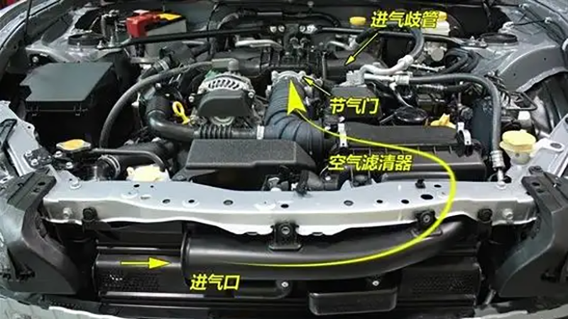

飘絮团不仅会因为与尘土混杂而影响到过敏性体质的人,同时也会对燃油动力汽车(含使用内燃机的插电混动类汽车)产生一定程度的影响。
需要在飘絮季节过后注意检查和清理的部分包括:
冷凝器散热水箱空气滤清器空调滤清器车内环境汽车的车头内部第一个看起来像是水箱的箱体是汽车空调冷凝器,其作用是给制冷剂降温;如果冷凝器上粘着过量的飘絮,客观上是会影响制冷效果的。
同理,后方的发动机散热水箱附着过多飘絮的话,发动机则有可能出现水温过高的情况,甚至可能会出现“发动机开锅”的故障;发动机高温会造成机油润滑效果变差,导致磨损程度较大或者拉缸,所以在洗车的时候可以对冷凝器和散热水箱进行冲洗——但是发动机舱不能直接冲洗!因为发动机舱里有行车电脑(ECU)和保险盒,一旦进水则有可能造成损坏甚至短路;所以只冲洗水箱即可。
发动机的空气滤清器在进气管道之中,进气口也在车头正前方;而进气口是没有过滤网的,空气滤清器就是发动机进气系统的第一道过滤装置。那么在行车过程中则难免会有一些飘絮进入空滤盒,附着在空气滤清器之上;结果会造成发动机进气量下降,影响发动机喷油量,导致发动机的动力出现下降。
车辆空调系统也有空气滤清器,功能和特点不再赘述,其与发动机空气滤清器类似;在过了飘絮季节之后也是需要打开清洁的,除非用车不多。

笔者认为不需要安装这种纱网,飘絮季节持续周期较长,期间刷刷车、冲一冲也就没有问题了。空滤盒很好拆,空气滤清器也只需要用高压气简单吹一次即可,能洗车的地方都能解决。
