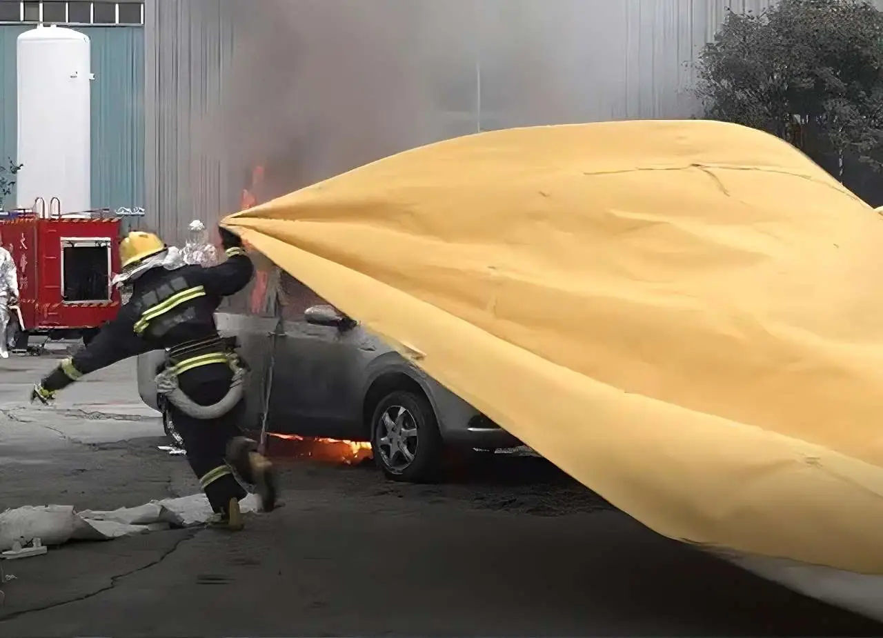

“控火毯”是用于防止新能源汽车起火后出现火势蔓延的灭火工具,功能上就是毯子。因为毯的作用是包裹,在车辆起火之后用“控火毯”将车辆包裹起来,只要毯子本身不起火则能够有效防止火势蔓延并波及到其他车辆和整个充电站。可是新能源汽车起火之后一旦出现动力电池热失控,或者起火本就是由动力电池热失控造成,那么火焰往往是“喷射状;”温度也是非常高的,什么样的毯子能够扛住这样的火烧呢?
就相关资料显示,此次团标“控火毯”有相应的性能参数要求。
比如:
耐温性能超过1200℃(摄氏度)持续耐火超过120分钟相邻汽车保护毯是耐温性能超过600℃,耐火时间超过120分钟具备防烟性能具备绝缘性能满足该标准的“控火毯”是可以有效防止火势蔓延的。
那么未来只要充电站配备标准“控火毯,”在发生火灾之后则能够有效降低火灾损失。

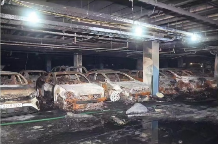

在地下停车场、公共停车场、公路停车位等公共场所设置“控火毯。”

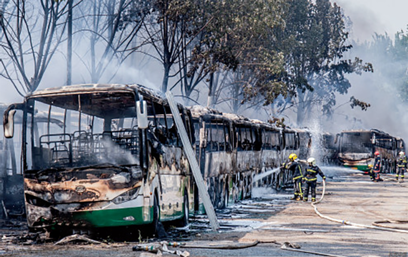

新能源汽车出现电池热失控的概率是多少?这是一个谜题。因为截止目前依然没有具体到电池热失控火灾事故的统计数据,可是不论是报道过的案例还是一些线下被目睹的案例——其中有一部分车辆并非是在充电站的充电过程中起火!部分起火车辆是在非充电的静止状态下起火,起火之前没有任何征兆。所以仅在充电站配备“控火毯”应当是不足够的,所有公共停车区域和部分允许机动车、非机动车停放且有人员穿行的公共场所,出于安全考虑也应当配备对应的“控火毯。”
