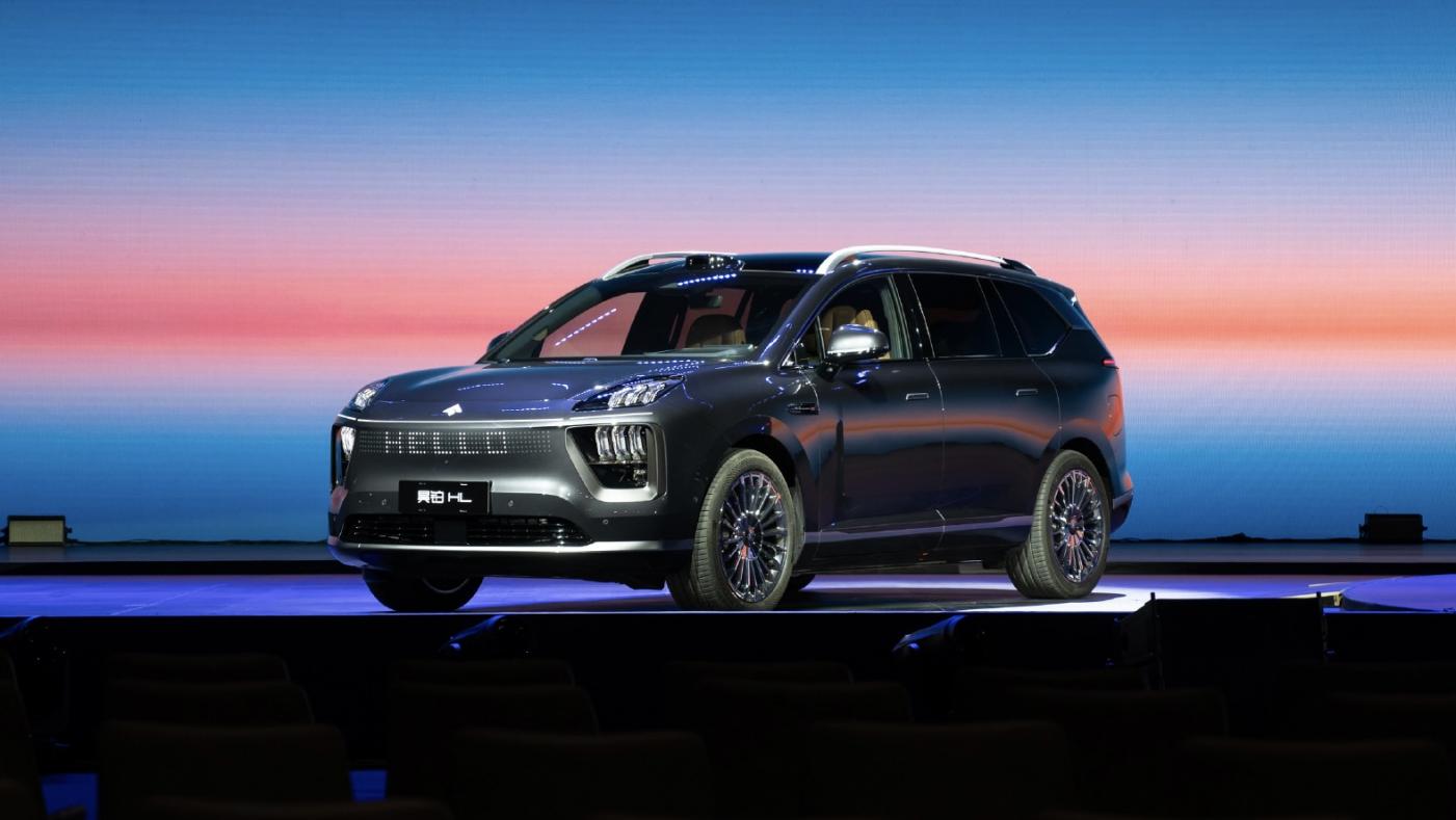

最近刚刚上市的广汽昊铂HL,用“牙膏踩爆”来形容一点都不为过。26.98-31.98万元的价格,你可以得到4.88平米大空间、同级唯一后排双零重力座椅、六屏智能座舱、8295P+Orin-X双旗舰芯片、激光雷达、全场景无图智驾......更值得一提的是,新车还全系标配空气悬架+SDC智能可变阻尼减振器+双线融合超级魔毯,并率先为增程版带来了800V高压平台,可以说领先了同级竞品一个身位。那么昊铂HL的技术优势,究竟能带来怎样的体验革新?它的到来是否意味着中大型SUV市场的格局又要被改写了呢?

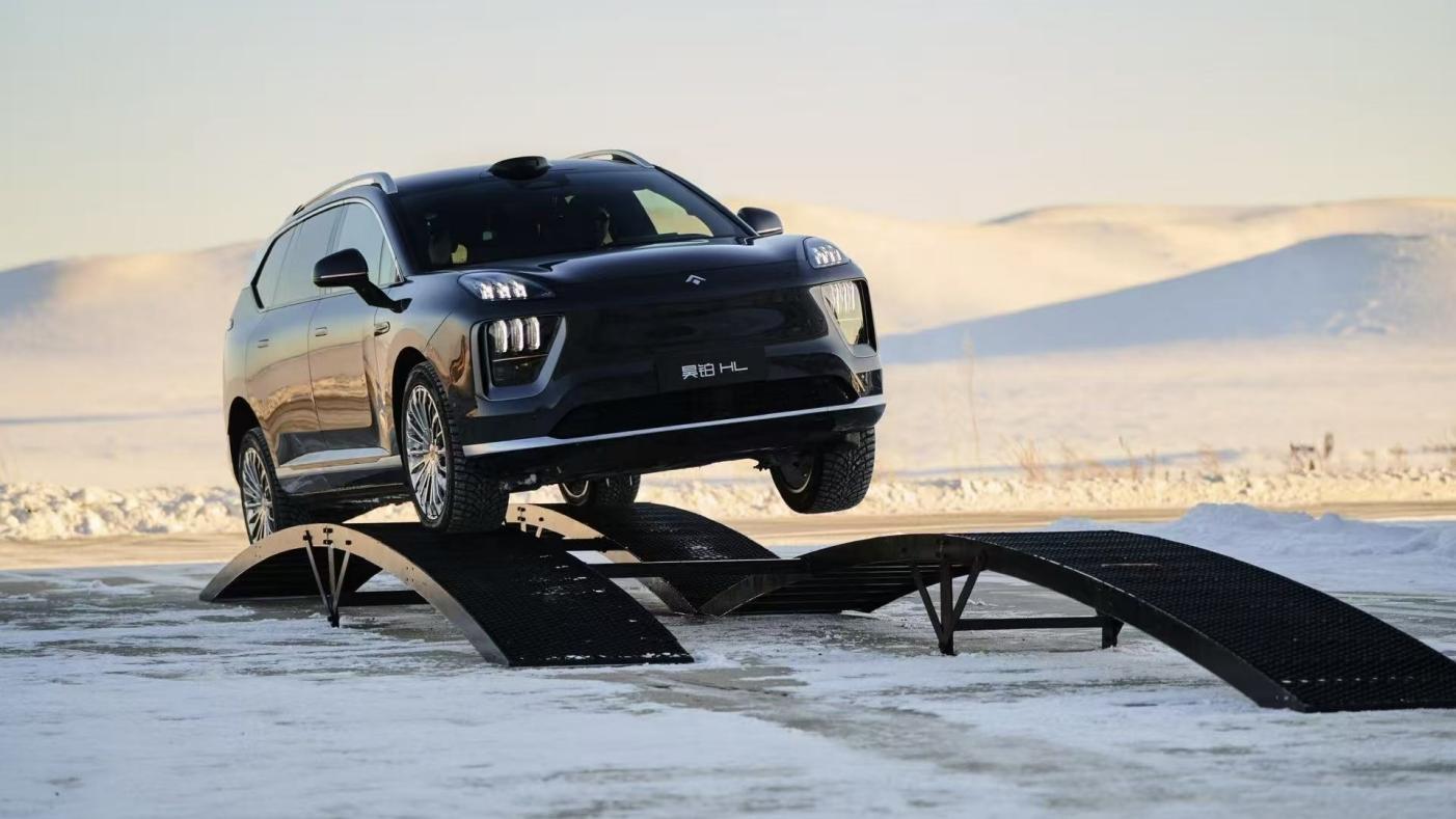

在追求智能、续航的同时,广汽昊铂在传统机械层面也拿出了十足的诚意,为昊铂HL全系标配了前双叉臂+后五连杆悬挂,以及空气悬架+SDC智能控制减振器。昊铂HL这套悬架系统的上下调节总行程可达100mm,常见的随速调节(高速自动降低20mm)、舒适进出(降低50mm)和便携载物(后轴降低50mm)等功能也一应俱全,结合SDC智能控制减震器对阻尼软硬的精准调节,车辆的通过性、舒适性和便利性都会有不小的提升。
当然,空气悬架和可变阻尼减震器的组合在如今的新能源车上算不上什么稀罕物。从理想L9、问界M9这些旗舰SUV,到20万级的极氪7X、星纪元ET等车型,全部都有配备。相比之下更值得一提的,是昊铂HL的双线融合超级魔毯。
我们熟知的魔毯悬架,一般都是基于摄像头对路面进行扫描感知,再根据获取的路面信息,实时自适应调节悬架的高低和阻尼的软硬,从而尽可能多地过滤掉路面的起伏和震动,提升行驶稳定性和舒适性。比如最早的奔驰魔毯悬架,还有现在的理想等魔毯悬架,基本上都是这样的工作原理。
昊铂HL的双线融合超级魔毯在技术原理上,与前者最大的不同,在于其采用了视觉和激光雷达的双线融合感知方案,对路面状况进行扫描。这样做的最大好处,就是可以让摄像头和激光雷达实现优势互补,弥补了摄像头易受干扰的缺点,大幅提升了探测距离和精度。也就是说,昊铂HL可以更早地预判前方路况,进而实现更灵敏、更快速的阻尼调整。据悉,昊铂HL的双线融合超级魔毯能够每秒进行千余次的路面信息采集和阻尼调整,可精准检测减速带、井盖等障碍,精度高达97%。这对于驾乘舒适性的意义不言而喻。
不止于此,昊铂HL这次还为双线融合超级魔毯带来了两个帮手——鹰爪系统ASTC和融合电子差速锁。前者可以理解为一套主动稳定系统,主要针对的是雨雪等湿滑低附着路面。该系统可以实时监测外部环境、电机旋变传感器信号等信息,精准判断车辆姿态是否处于失控边缘,并通过分布式牵引力控制来快速稳定车身,修正姿态和方向,减少打滑失控风险,让雨雪天行车更加安全。后者则是一套将车身姿态、悬架、制动和电子差速锁进行融合感知控制的系统。换成能听懂的话,就是当系统感知到车轮出现空转打滑时,可以通过协同控制悬架软硬高低、制动、四驱系统的智能动力分配,来帮助车辆更好地完成脱困,提升复杂路面通过性。比较可惜的是,目前昊铂HL只有双电机四驱的700 Ultra六座四驱激光雷达版拥有融合电子差速锁。增程版由于没有四驱版本,是无法体验这项功能的。
