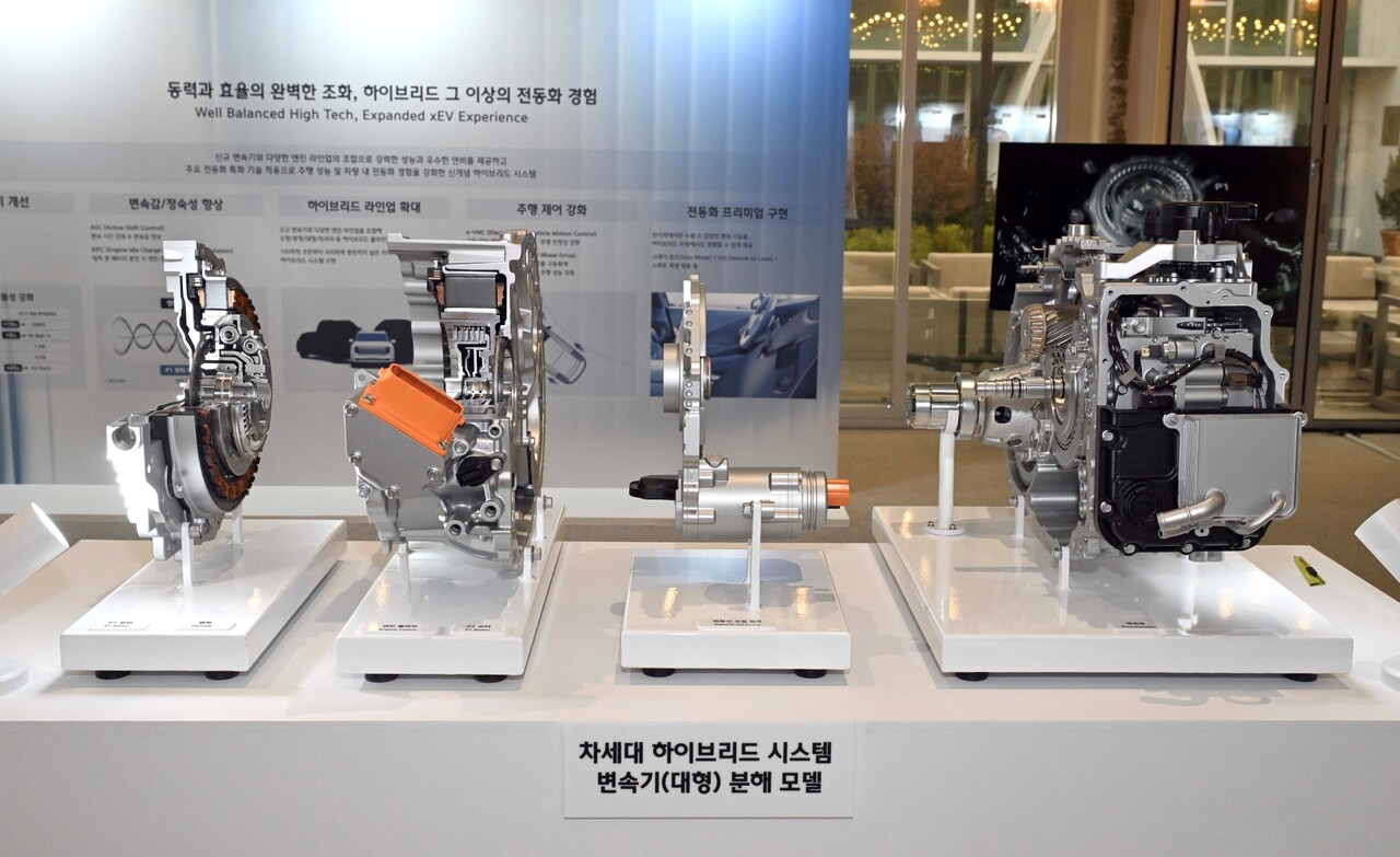

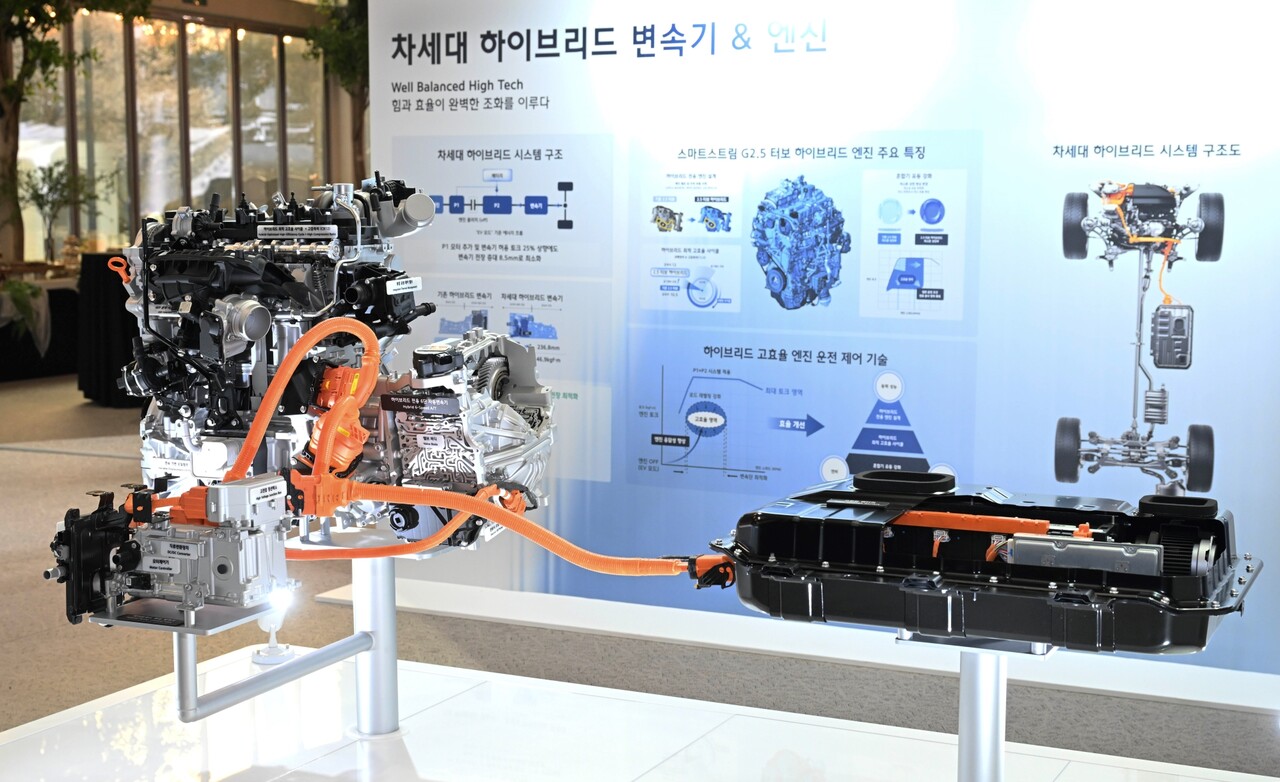

现代汽车集团在此次的下一代混合动力系统变速器中使用了 2 个电动机,完成了 “P1+P2 并联式结构” 的构建。除了负责驱动和再生制动的驱动电机(P2)之外,还新增加了具有启动、发电及辅助驱动力功能的启动电机(P1)。
与发动机直接相连的 P1 电机没有摩擦损耗,并且能根据不同情况,与 P2 电机一起辅助车辆的驱动力,从而同时改善燃油经济性和动力性能。
变速器的尺寸也维持在原有水平,因此可以搭载在从小型到中大型的各种车辆上。
该混合动力系统改善了燃油经济性和动力性能,实现了流畅的换挡感受和更高的成熟度。
搭载在大型 SUV 上的 2.5T 涡轮增压汽油混合动力系统,具备最高燃油经济性 14.1km/L、系统最大功率 334 马力、最大扭矩 46.9kgf・m 的性能。与同级别 2.5T 涡轮增压汽油车型相比,燃油经济性提高了约 45%,最大功率和最大扭矩分别提高了约 19% 和 9%。
换挡性能也比以前更快、更顺畅。通过改进发动机离合器控制,减少了在 “EV 模式” 行驶中发动机介入时的不适感,提升了驾乘体验。
此外,在停车状态下通过发动机驱动给电池充电的情况下,新应用了利用 P1 电机减少发动机振动和轰鸣声的技术,进一步增强了车内的静谧性。

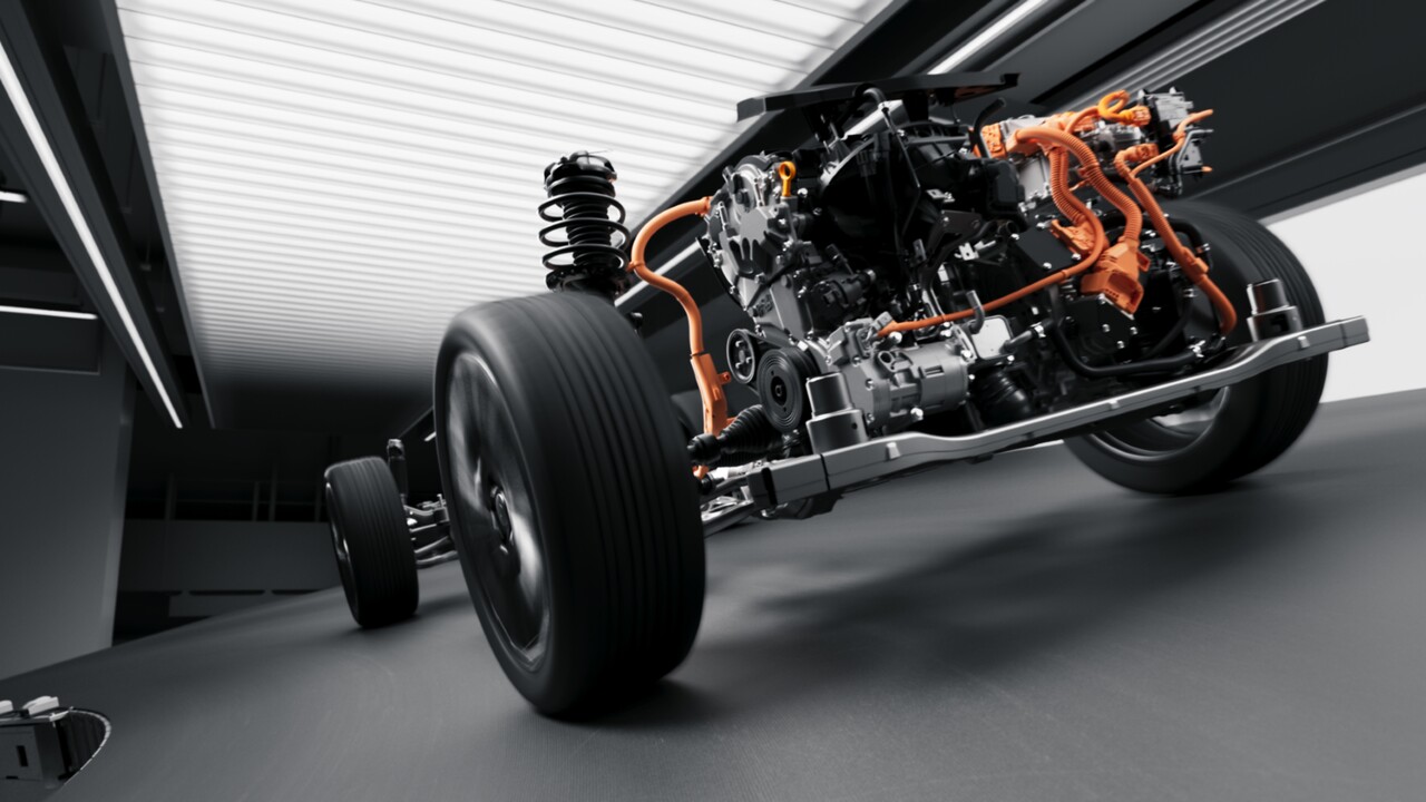

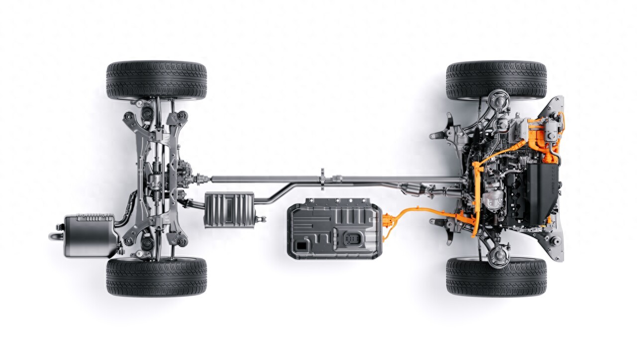

电子四驱系统(e-AWD)是一种电子全轮驱动系统,通过在前置前驱混合动力汽车的后轮驱动轴上增加驱动电机(P4),提升了行驶性能和加速响应性。
在原有电子车辆运动控制系统(e-VMC)性能基础上进一步提升的电子车辆运动控制系统升级版(e-VMC 2.0),是应用于基于电子四驱系统(e-AWD)的混合动力汽车的技术,通过对前后轮驱动电机的独立扭矩控制,提高了行驶稳定性和驾乘感受,由电子操控 2.0(e-Handling 2.0)、电子紧急转向辅助 2.0(e-EHA 2.0)、电子驾乘体验 2.0(e-Ride 2.0)等部分组成。
