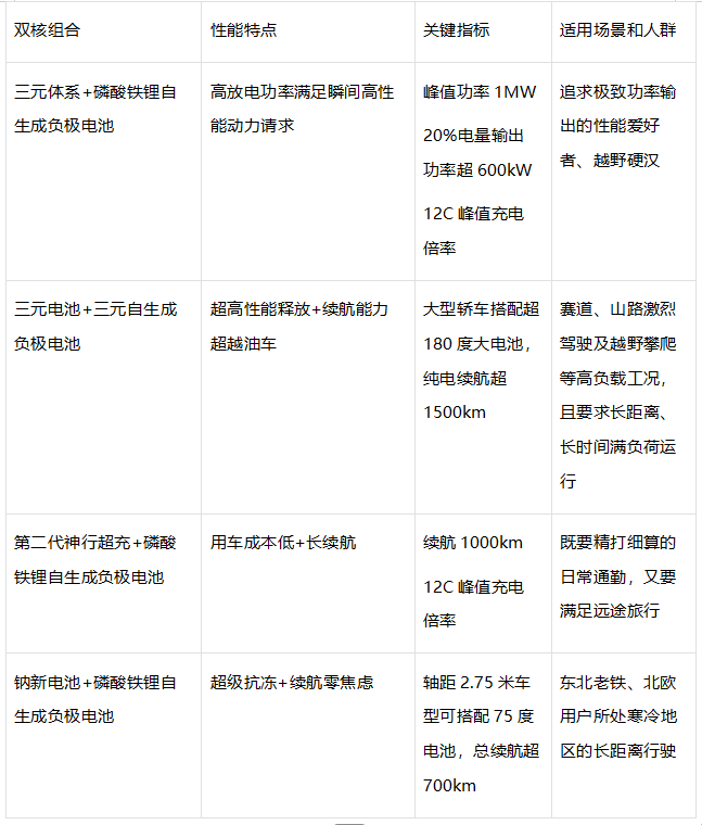

可以发现,只要通过主能量区和增程能量区的不同组合,就足以满足车企和用户的各类用车需求,这还只是例举了四个目前常见的组合,这就是定制化套餐的好处,可以充分利用不同化学材料的长板特性形成合力,既能取长补短,又能将原本材料特性的优势进行叠加。不得不说,有了骁遥双核电池,新能源车的受众面估计会进一步扩大,毕竟之前担心的冬天续航缩水、长途行驶焦虑等问题,都能有效解决。
