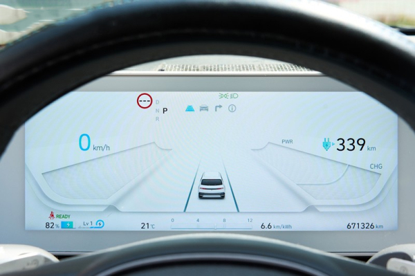

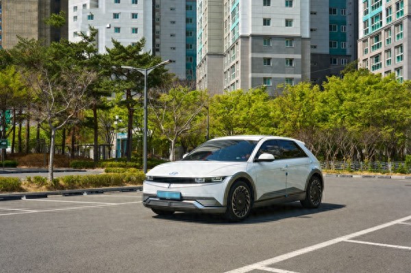

现代汽车展示了一辆行驶里程达到 66 万公里的艾尼氪 5 的案例,以此证明自家电动汽车具有较高的耐用性和技术完善度。这是最近在 YouTube 视频中亮相的艾尼氪 5 长续航后驱(RWD)版车型。据显示,在首次上路 3 年后,其累计行驶里程达到了 66 万公里,这引起了网友们的广泛关注。

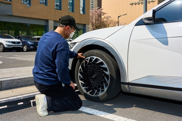

这位车主李英钦先生是一名负责安装和回收仪器设备的业务员,由于工作性质,他每天都要往返于首都圈和地方,行驶很长的路程。因为有时一天要驾驶多达 900 公里,所以他在寻找一辆维护成本低且能舒适行驶长途的车辆,经过深思熟虑后,他购买了艾尼氪 5。
李先生在购车后的 2 年 9 个月里,行驶了相当于在首尔和釜山之间往返 720 次的 58 万公里路程时,接到了现代汽车和起亚南阳研究所的通知,对方表示将免费更换电池和电动机等主要部件。在此之前,这些部件从未进行过修理或更换,而且当时这辆艾尼氪 5 没有故障,仍能正常行驶。

回收的电池健康状态(SoH,State of Health)被确认为 87.7%。考虑到在一些国家,正常行驶的电动汽车常常出现客户抱怨电池健康状态急剧下降的情况,这是一个非常高的数值。
此外,现代汽车指出,考虑到一辆汽车通常在行驶约 20 万公里左右才会报废,在行驶了 58 万公里这样极端的情况下,电池仍能保持超出正常范围的良好状态,这证明了电动汽车具有出色的耐用性竞争力。
特别是李先生表示:“虽然我每天都进行 100% 的快速充电,但在行驶超过 60 万公里的过程中没有出现任何问题,而且一次充电的续航里程与最初相比只是稍微减少了一些,一直稳定地保持着。”
