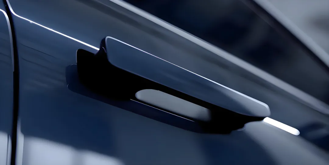

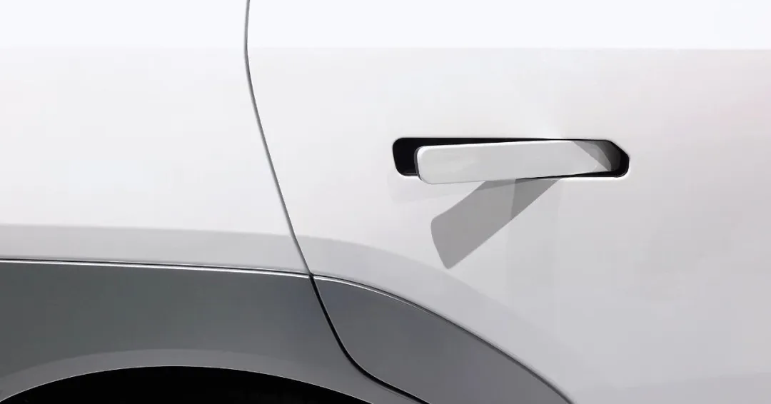

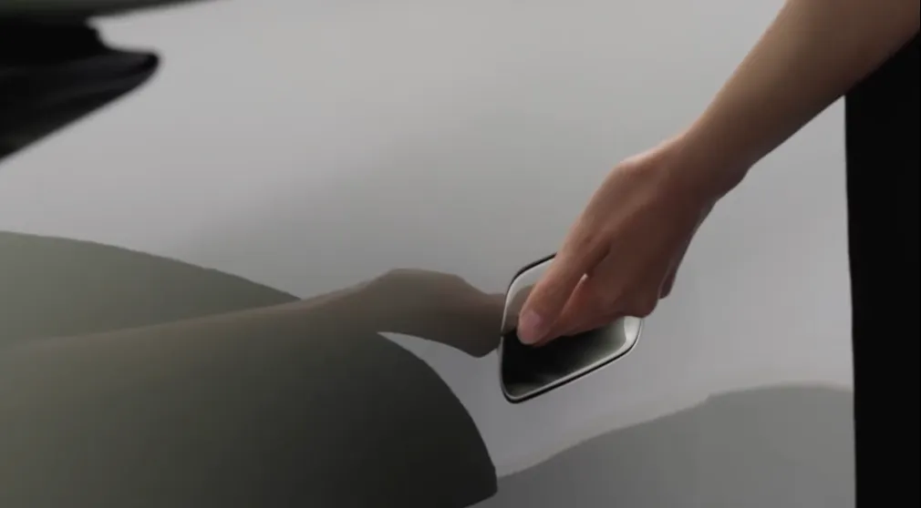

隐藏式车门把手的设计五花八门。以特斯拉Model 3为例,开门需同时按压和扳动把手;蔚来ET7的自动弹出把手看似方便,但后排把手常失灵。更严重的是,车祸发生时,这些需要“学习”才能打开的把手可能延误救援。
一位从事汽车安全开发的工程师(Q)指出,带电机的隐藏式把手风险最高。例如,蔚来ET5的自动弹出门依赖电机运作,一旦电路故障或电池断电,车门可能无法打开。虽然车企会为电路设置冗余(如备用电源),但低温环境下,电机润滑油变粘、电池性能下降,仍可能导致把手失效。“没有车企能保证100%不出问题。”Q坦言。
