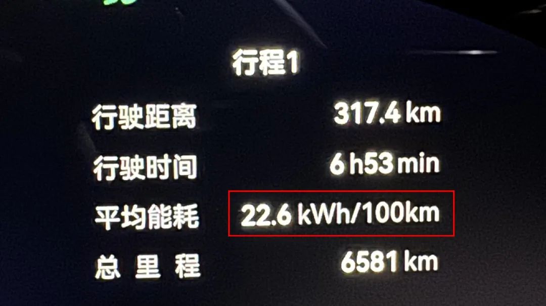

实测电耗
正常
极氪MIX:极氪、领克就没一个底盘不能打的,哪怕是辆家用车!

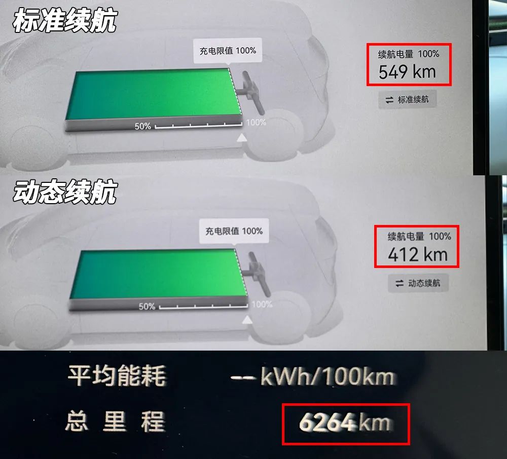

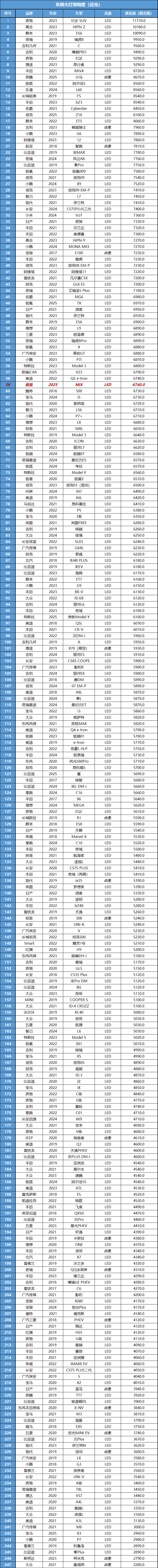

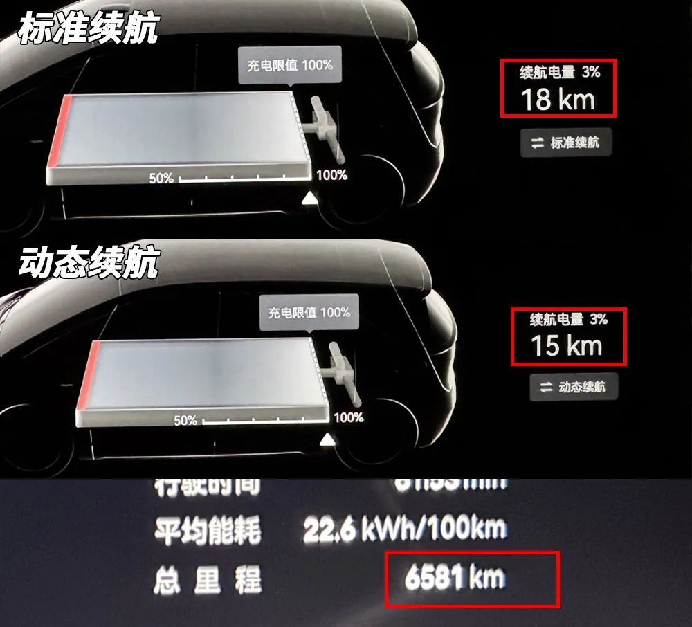

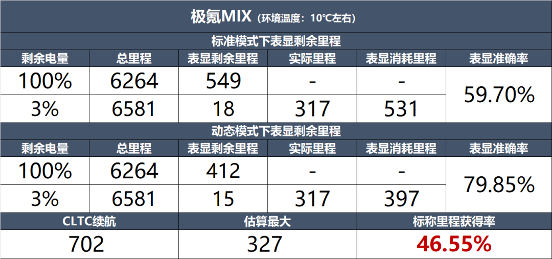

这辆车搭载了一块102千瓦时的三元锂电池,电芯来自宁德时代,CLTC标称续航里程702公里。在北京平均零上10度左右的气温环境下测试,充电至100%,标准模式显示续航里程为549公里,动态续航为412公里;当行驶到电量剩余3%时,标准模式显示可续航里程18公里,动态续航里程15公里。标准模式表显消耗里程531公里,动态模式表显消耗里程397公里,实际行驶里程317公里。计算得出标准模式的表显准确率为59.70%,动态模式准确率为79.85%。

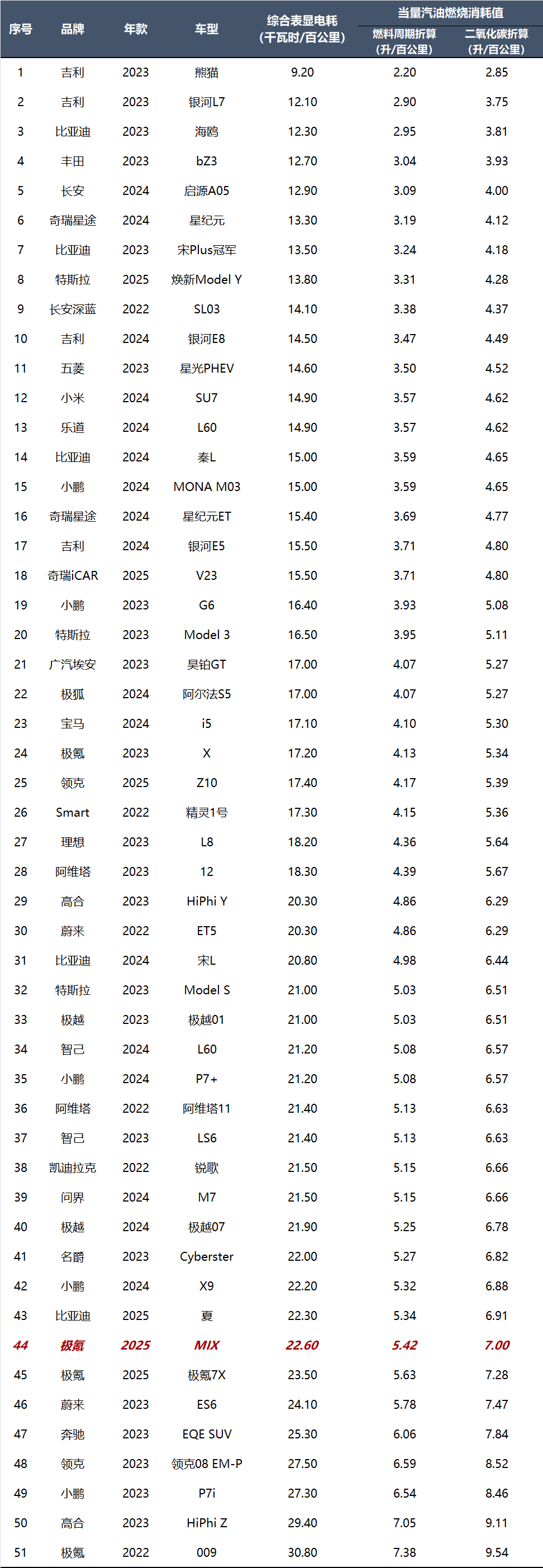

我们根据百公里耗电情况,进行电能当量燃油消耗折算,换算为“百公里油耗”。计算公式根据中华人民共和国标准《GB/T 37340-2019 电动汽车能耗折算方法》提供的“燃料生命周期法”和“二氧化碳排放法”分别进行计算。

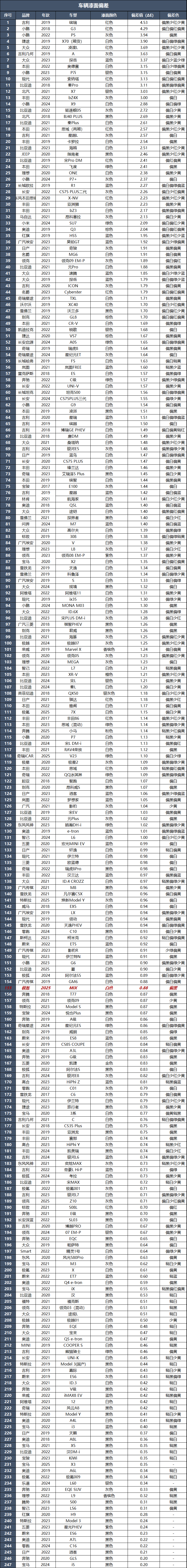

根据表显近百公里的平均电耗22.6千瓦时,由国标计算公式可以得出,按照燃料生命周期计算,当量汽油百公里消耗为5.42升;如果按照二氧化碳排放量计算,当量汽油百公里消耗为7.00升。

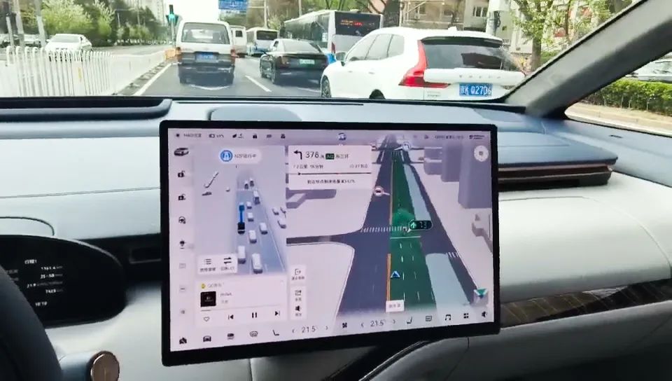

我们这辆车选装了极氪AD高阶智驾系统(3万元),在高速封闭道路,辅助驾驶功能比较成熟,自动变道、出入匝道流畅,博弈能力较强,对侵入车辆反应偏保守。 在城市道路,辅助驾驶表现更加谨慎,复杂路口通行效率低,多次因决策犹豫错过转向时机。窄路通行时对非机动车避让积极,但路径规划不够灵活,需要依赖人工接管。还是那句话,再智能的辅助驾驶,只是用来辅助,而不是让机器代劳!

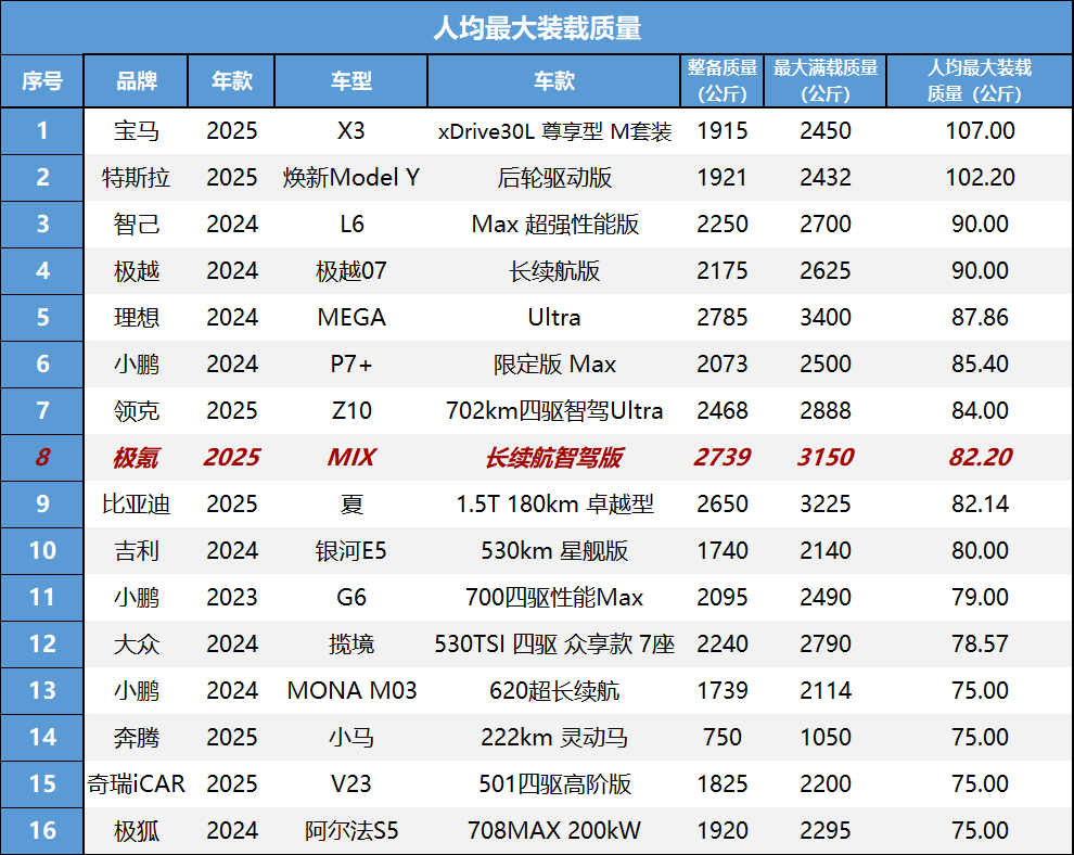

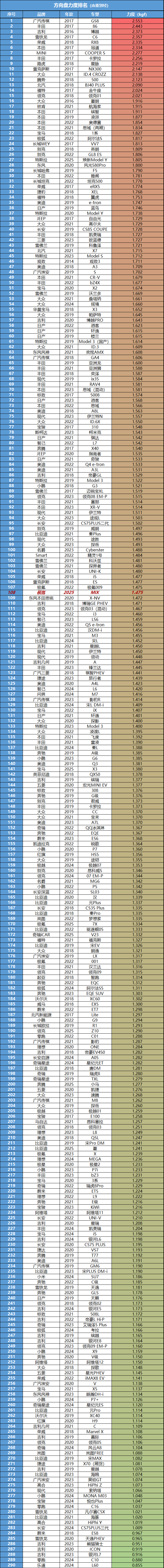

人均装载质量
82.2千克
根据GB/T 5910-1998《汽车质量分布》规定,名义设计装载质量需要大于或等于乘客的标准质量加上行李的标准质量。其中,每位乘客的标准质量为 68千克,每位乘员随身行李的标准质量为7千克。加起来,一个人就是75千克。因此,一辆车名义设计装载质量需要不小于375千克
我们这辆车的整备质量为2739千克最大满载质量为3150千克,计算得出这辆极氪2025款长续航智驾版的人均最大装载质量为82.20千克,比名义标准多出7.2千克。

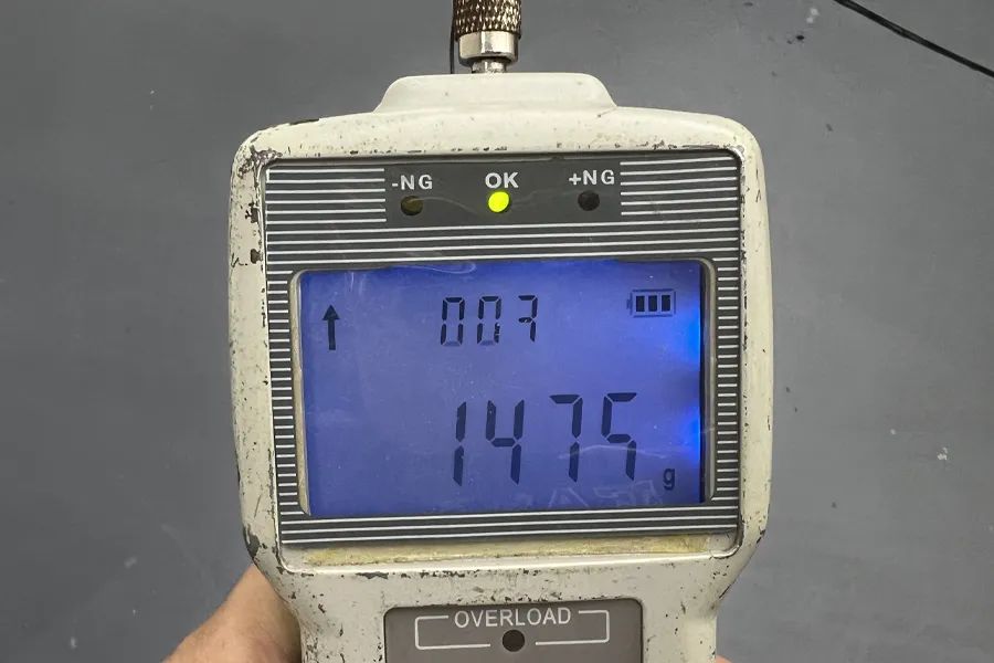

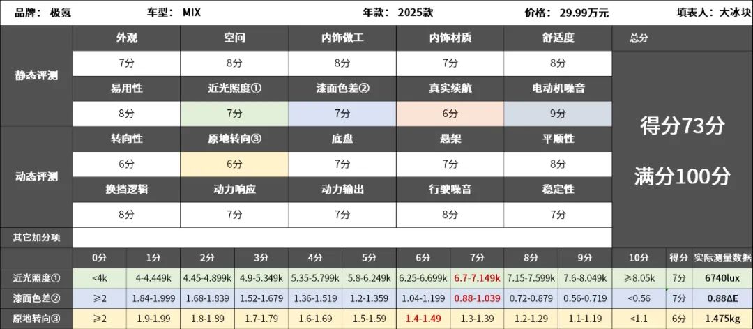

我们在同一路段(地面摩擦力相同),胎压调至厂家标准胎压,使用标准模式,用拉力计原地匀速旋转方向盘90度,取最大数值。
这辆车在舒适模式下,原地转向力为1.475公斤。低速转向和停车入位不算太沉。

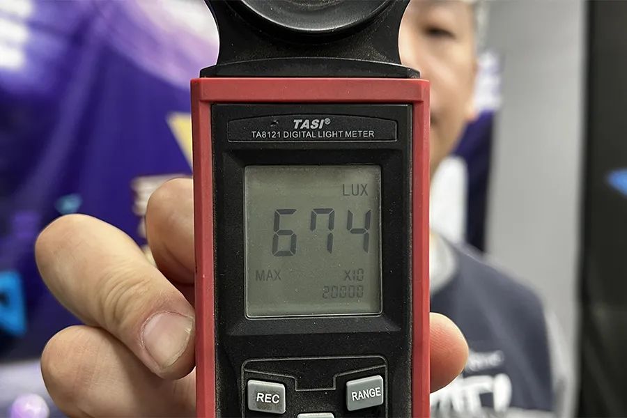

测试方法:以车灯最前端为基点,与垂直墙面相距2米距离,在发动机正常工作状态下进行测试,使用光线照度计取近光灯照明范围内的最大值。
这辆车的大灯是LED光源,最大光照度为6740勒克斯,照明度还不错。

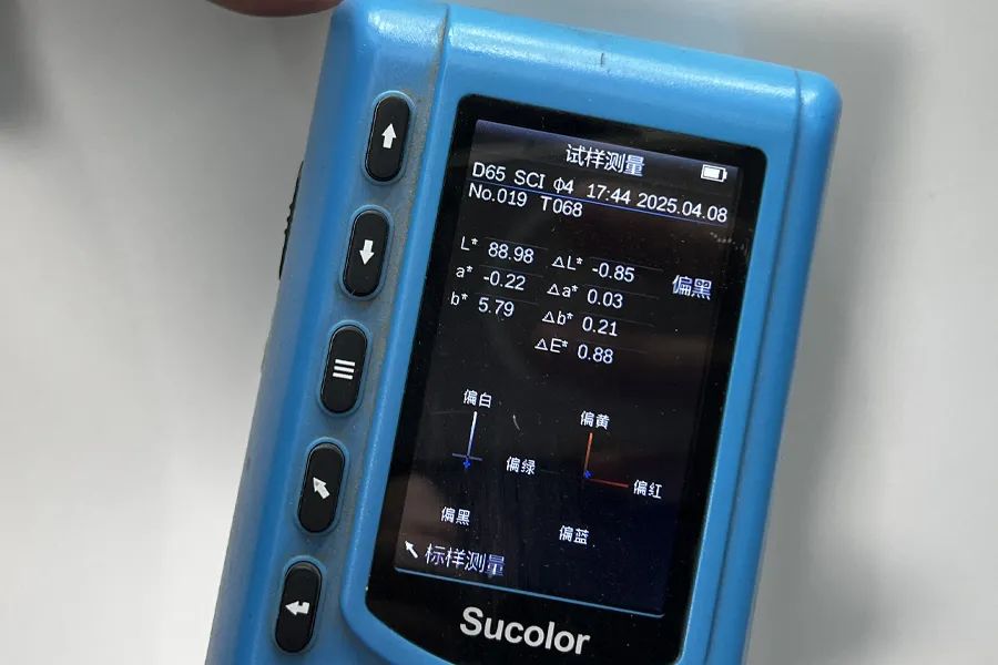

漆面色差
很不错
测试方法:使用色差计在引擎盖中央位置取基准数值。在车身其它位置进行对比测量,记录数值最大的位置。车身测试采样点不小于100个。
经过测试,最大色差值位于前保险杠处,色差值为0.88ΔE,比基准点偏黑。从数值上来看,这辆车的喷漆工艺质量控制得确实不错。

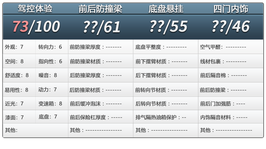

2025款极氪MIX试驾评分
