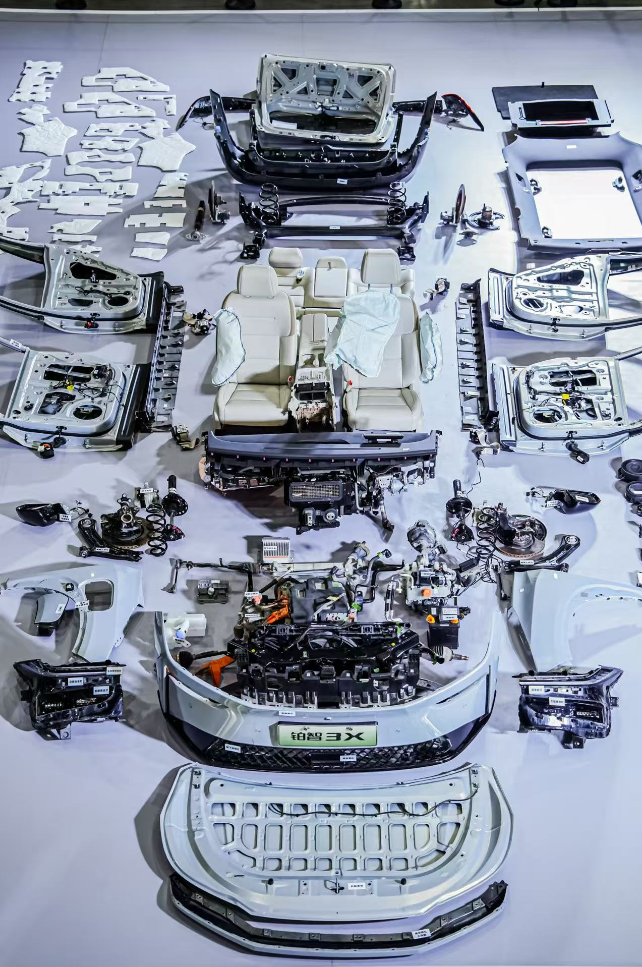

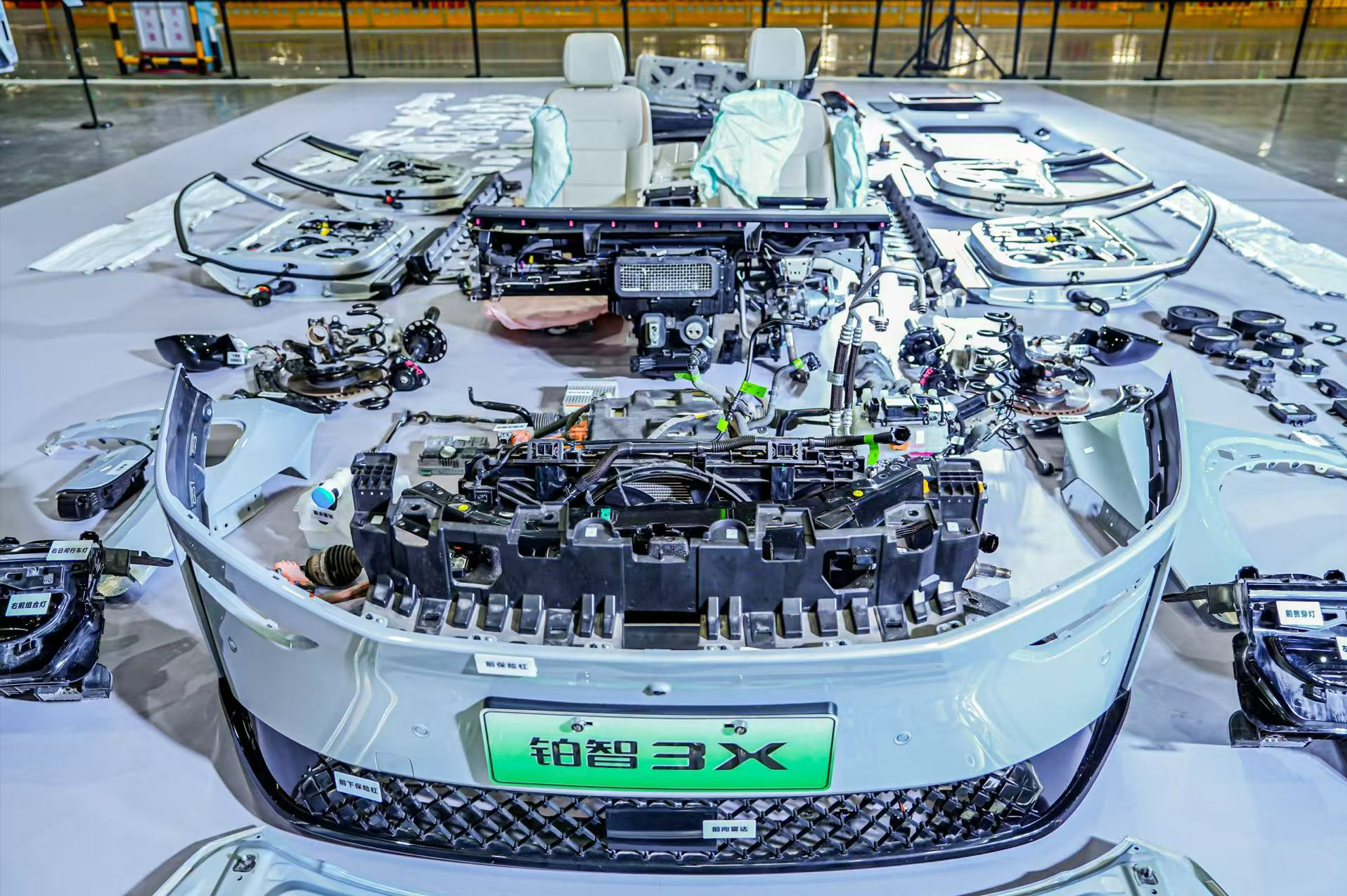

炫酷科技之下,电车品质是否还重要?铂智3X给出了答案。铂智3X以C-NCAP五星+C-IASI GGG级安全标准为开发目标,植入丰田16大项近100小项要件,以工艺好、用料足、高安全、更耐久的品质坚持和“合资最快销量破万纯电车”的实力,印证了智电新时代的爆款新逻辑。

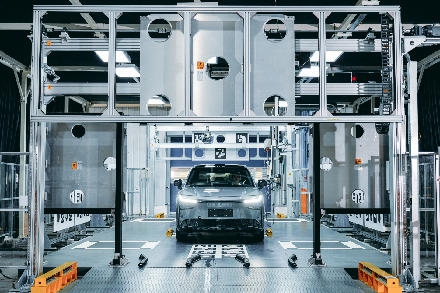

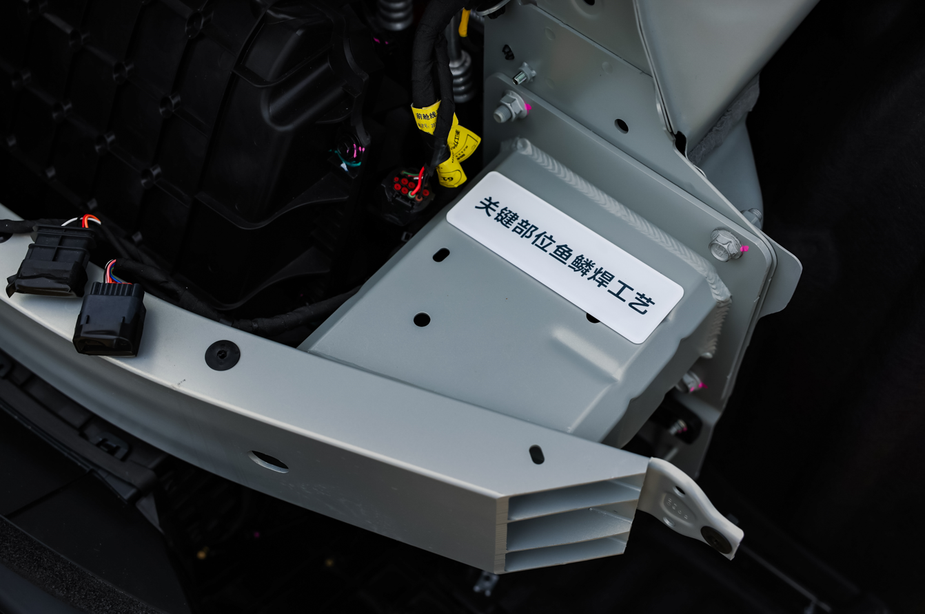

更好的工艺,独家技术加持AI。铂智3X应用大量丰田先进生产工艺,比如丰田自研IX喷涂技术,以独家无气式静电喷涂技术让涂层附着率高达90%,实现整车和保险杠“零”色差。业内先进的鱼鳞焊工艺遍布关键部位,不仅确保外观成型美,而且焊接强度高、密封性好,可全面满足极致苛刻的安全需求。作为丰田首款带激光雷达的高阶智能驾驶辅助车型,铂智3X还特别针对整车多达11颗外置摄像头及激光雷达等传感器,导入L2++高阶智能驾驶辅助标定系统。相较行业普遍无法兼容激光雷达和整车摄像头同时完成标定,该系统只需在一个工位即快速完成各类传感器标定,且移动控制精度误差达±2mm以内,属业内顶尖水平,充分确保智能驾驶辅助功能的精准和可靠。
业内顶尖水平的L2++高阶智能驾驶辅助标定
鱼鳞焊工艺强度高密封好且成型美

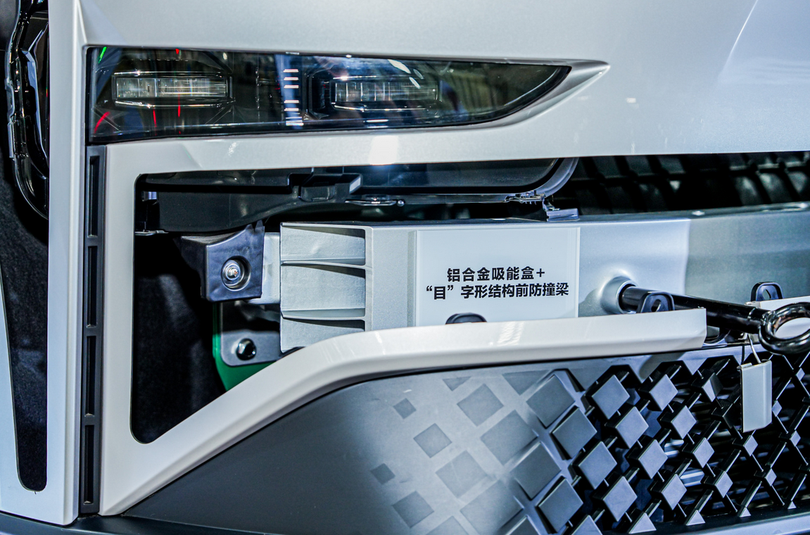

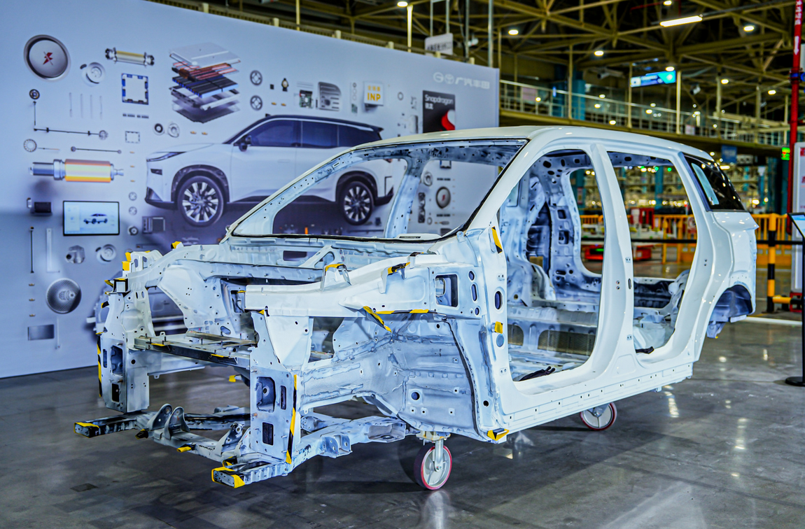

更足的用料,高强钢以上钢材占比远超行业。铂智3X车身的高强钢、超高强钢、热成型材料占比达到72%,高于行业65%的平均水平;其中热成型钢占比30%,媲美传统豪华车。底部最高1500MPa的“十”字贯穿式热成型横梁+5条多层热成型钢地板横梁,充分保证车身结构和底部电池仓更牢固,在市面大部分车辆仅能满足指定位置碰撞要求时,铂智3X可满足从侧面任意碰撞点90°碰撞后电芯0入侵的高要求。另外,“目”字型一体冲压前防撞梁,采用铝合金材质,强度更高、韧性更好。相较同级车型防撞梁占车宽不到60%,铂智3X防撞梁占车宽比例高达73%,保证了充足的碰撞吸能。
更足用料保证车身结构不变形和电池仓安全
铝合金吸能盒+目字形结构前防撞梁保证充足碰撞吸能
除了用料足,铂智3X在结构设计下足功夫。当车辆发生碰撞时,车头第一道防线是防撞梁,第二道防线是纵梁。铂智3X的环抱式机舱笼状结构仅两侧纵梁就有六根,加上左右两边各三根纵梁,两根竖梁和机舱内部三根横梁,无论左右、前中后或上中下,整个机舱都拥有全方位“笼式防护”,确保机舱内电机电控的安全。
环抱式机舱笼状结构全方位守护乘员安全

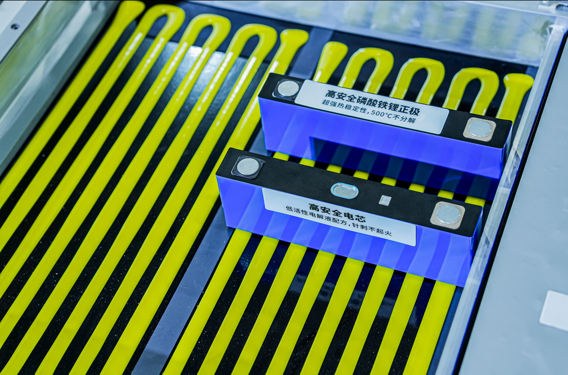

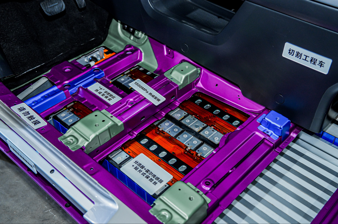

更高的安全标准,电池安全超纲设计。以安全为首位,是广汽丰田一贯的造车哲学。在最关键的电池安全上,铂智3X实现超纲标准。在2026年动力蓄电池新国标公布之前,铂智3X已提前16个月全面满足,不仅做到单一电芯热失控后不起火不爆炸,还做到不因热量传递导致相邻电芯热失控。
高安全电池电芯
领先国标、高于国标。铂智3X的电池热扩散防护,不起火、不爆炸,热防护材料设计年限大于10年,远高于行业普遍采用的8年。C-NCAP对侧柱碰撞要求是75度侧面柱撞,铂智3X在满足75度侧面柱撞基础上,还增加了更严苛的90度侧面柱撞,保证侧面碰撞时电芯0入侵。铂智3X更先于新国标采用的底部球击试验标准,在行业率先采用“山”形仿真测试,确保底部经过多种形状的撞击时电芯侵入量仍小于0.5mm。

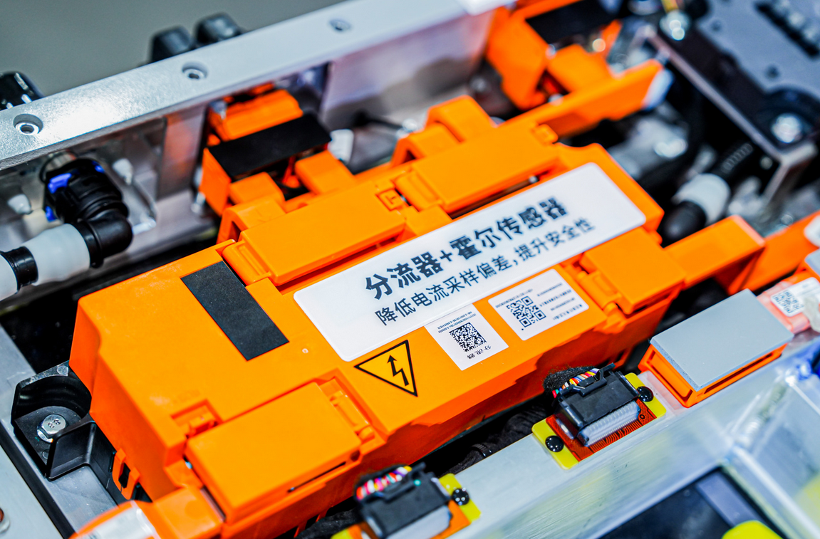

拆解电池内部结构,铂智3X下足本。首先电池使用低反应活性电解液,相比普通电解液,液态温度提升>50℃,可保持较高稳定性,减少副反应的发生。其次采用高安全的磷酸铁锂正极,500°不分解,高于行业普遍的450°,正极材料损耗小,使用寿命长。再次,电池正极与负极之间隔膜的行业耐热均值是130°,铂智3X的电池做到150°不分解,避免电芯内部短路风险。另外,铂智3X在电控上做了2项优化。第一大优化是对双电流传感器校核。传统电路仅用分流器监测电流,铂智3X在分流器基础上添加霍尔传感器,通过霍尔效应监测电流情况,电控更精准,更好避免电流变化带来的自燃风险。第二大优化是保险丝更保险。传统蚀刻式保险丝在熔断后,会产生保险丝流质,发生短路的风险高。铂智3X使用成本更高的贴片式保险丝点胶方案,保险丝残留在点胶内,熔断干净无粘连,避免熔断不彻底带来的短路风险。铂智3X也做到了电芯外壳不带电。可以说,从第一辆车交付开始,每一辆铂智3X都提前满足电池新标准,电池安全超越一代。
分流器+霍尔传感器避免电池短路自燃风险
