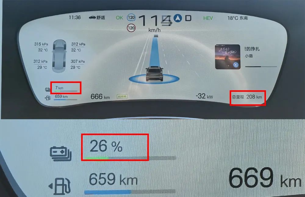

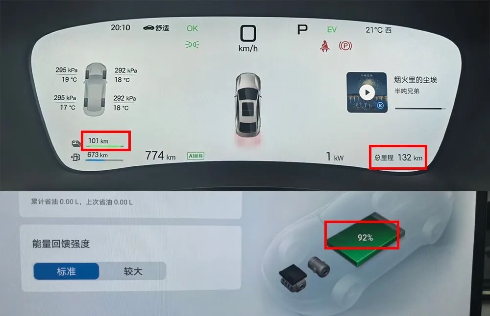

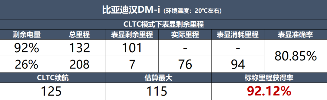

这辆车搭载了一块18.31千瓦时的磷酸铁锂刀片电池,CLTC标称续航里程125公里。在北京平均20度左右的气温下测试,充电至92%,表显续航里程为101公里。使用纯电模式行驶到电量剩余26%时,发动机介入进入混动模式,此时的表显可续航里程为7公里。表显消耗94公里,实际行驶了76公里,计算得出表显准确率为80.85%。

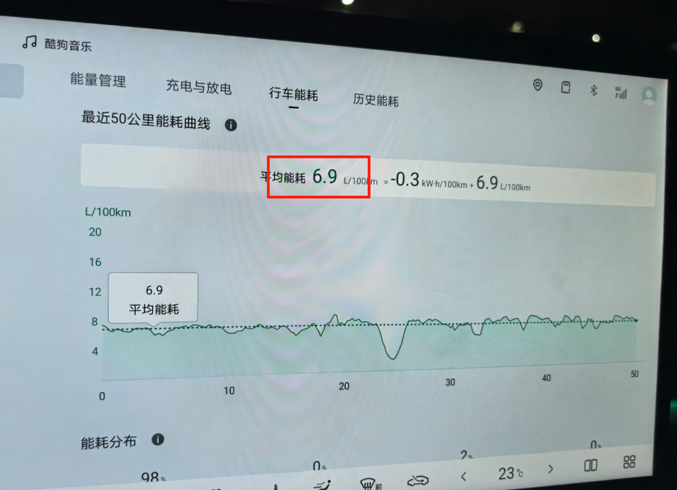

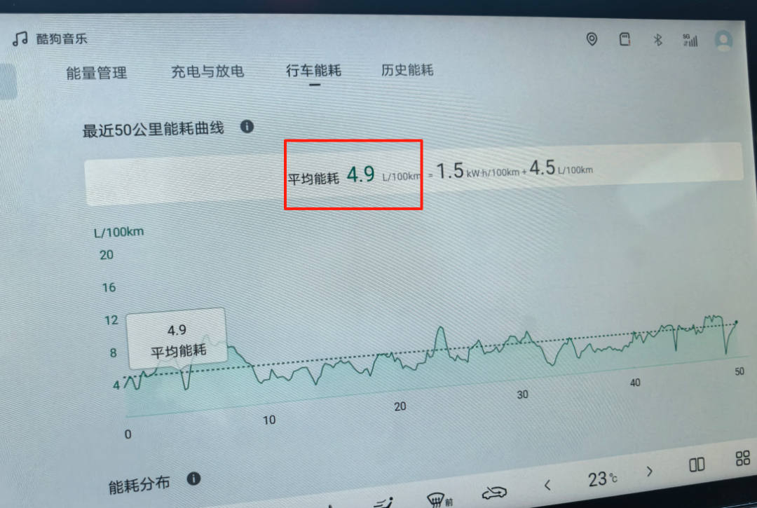

进入混动模式后,馈电状态下,城区道路行驶50公里的表显平均油耗为4.9升/百公里。
比亚迪汉DM-i:驾驶品质如何,可能有你意想不到!
高速路行驶50公里的表显平均油耗为6.9升/百公里。

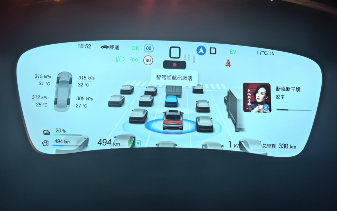

这辆车搭载了比亚迪天神之眼C级智驾系统,也就是比亚迪智驾里面最低级的视觉方案,没有激光雷达,只能在高速封闭道路实现智驾。从实际体验看,这套系统功能很多,封闭道路上能实现自动上下匝道和超车并线等功能。出入匝道时,也能提前规划路线,提前很远就开始并线。 不过,有时前车突然加塞时,系统反应稍显迟缓;有时还会出现不必要的急刹。另外,有时车道保持不够稳定,方向盘修正动作明显。整体来说偏向于保守,和华为等一线智驾相比,缺乏一定的灵活性,还有不小的提升空间。

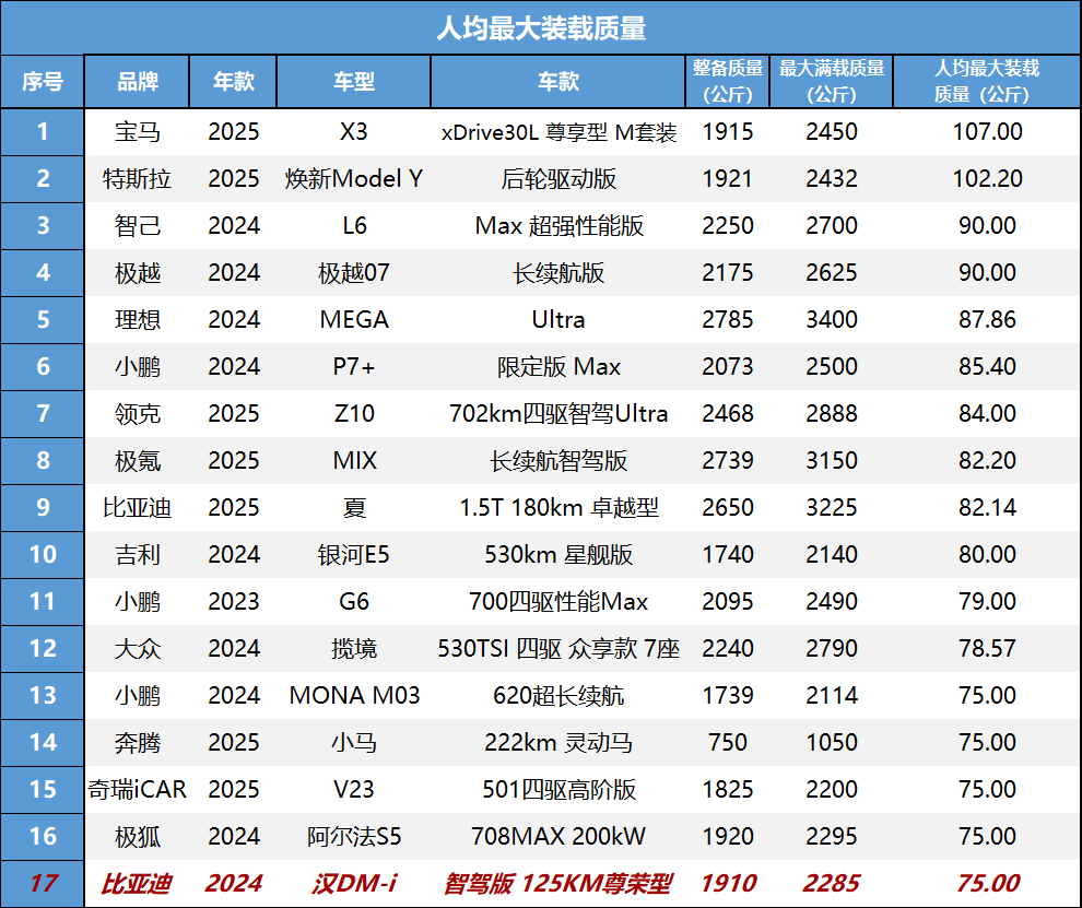

人均装载质量
75千克卡线
根据GB/T 5910-1998《汽车质量分布》规定,名义设计装载质量需要大于或等于乘客的标准质量加上行李的标准质量。其中,每位乘客的标准质量为 68千克,每位乘员随身行李的标准质量为7千克。加起来,一个人就是75千克。因此,一辆车名义设计装载质量需要不小于375千克
我们这辆车的整备质量为1910千克最大满载质量为2282千克,计算得出这辆2025款 DM-i 智驾版 125KM尊荣型的人均最大装载质量为75千克,也是“卡”着人均载重的最低标准线。

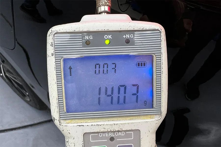

我们在同一路段(地面摩擦力相同),胎压调至厂家标准胎压,使用标准模式,用拉力计原地匀速旋转方向盘90度,取最大数值。
这辆车在舒适模式下,原地转向力为1.403公斤。低速转向和停车入位,不算太轻松。

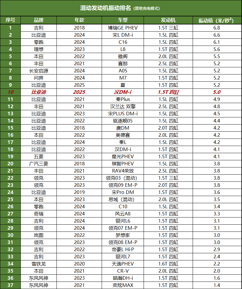

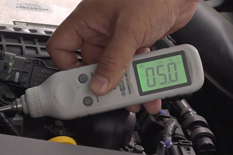

发动机振动
测试方法:水温正常后,关掉空调,在怠速状态下,使用测振仪垂直曲轴方向,将探针接触发动机金属机体中间的最高位置,测量发动机振动加速度值,数值越低,表明振动越小。
这辆车搭载了一台1.5T涡轮增压四缸发动机,怠速振动数值为5.0米/秒²,数据不低。

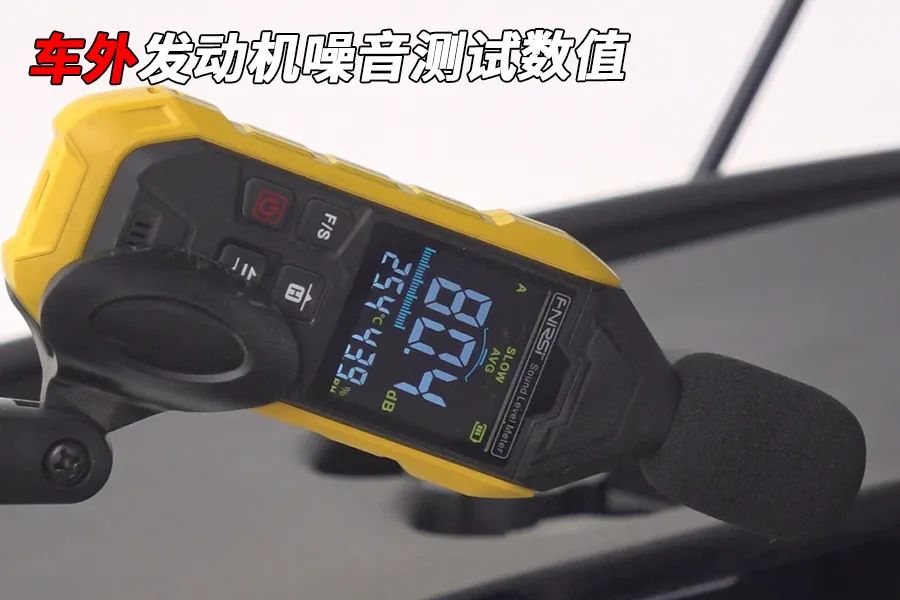

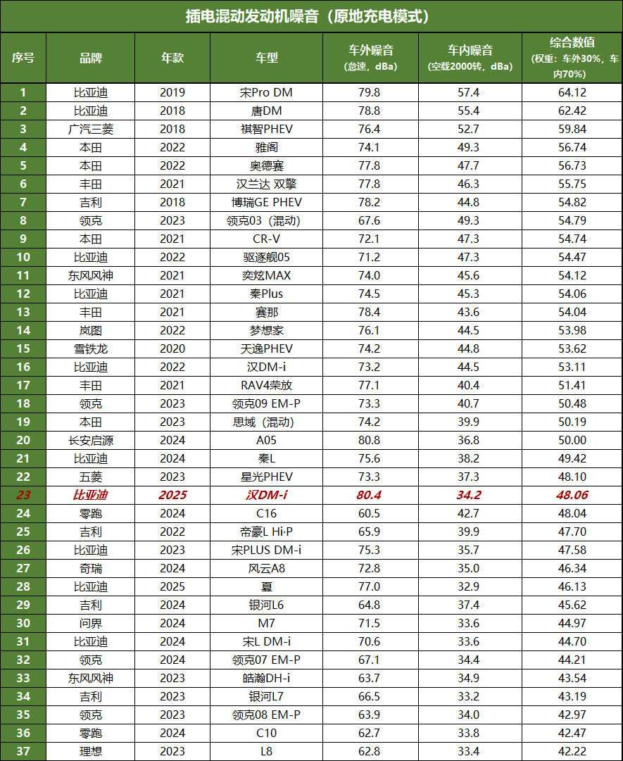

发动机噪音

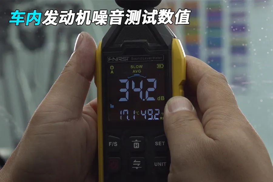

测试方法:发动机完全热机,水温正常,关闭空调,正常怠速下进行测试;打开发动机盖、取下引擎罩,在距离发动机机体上方20厘米处,进行噪音采集,取平均值,为车外发动机噪音数值(dBa);在车内,将车窗关闭,发动机空载运转2000转/分,将噪音仪置于方向盘正上方,取平均值,为车内发动机噪音(dBa)数值。并且以车内30%,车外70%的权重进行综合计算。
这台1.5T发动机本身的噪音不低,车外怠速噪音达到了80.4dBa,车内噪音为34.2dBa。

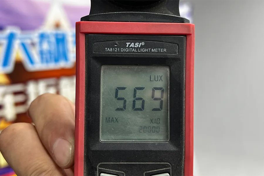

测试方法:以车灯最前端为基点,与垂直墙面相距2米距离,在发动机正常工作状态下进行测试,使用光线照度计取近光灯照明范围内的最大值。
这辆车的大灯是LED光源,最大光照度为5690勒克斯,算正常水准。

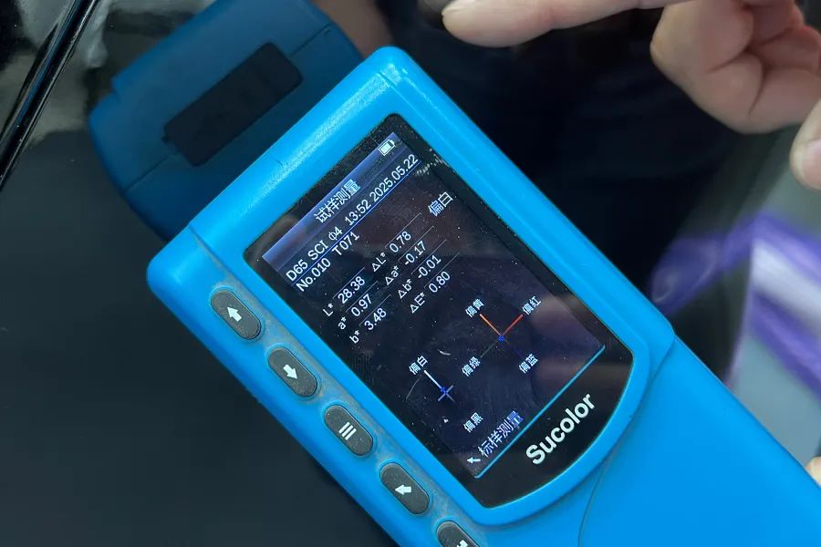

漆面色差
测试方法:使用色差计在引擎盖中央位置取基准数值。在车身其它位置进行对比测量,记录数值最大的位置,车身测试采样点不小于100个。
经过测试,最大色差值位于后保险杠处,色差值为0.80ΔE,比基准点偏白。从数值上来看,这辆车的喷漆工艺质量控制还可以。

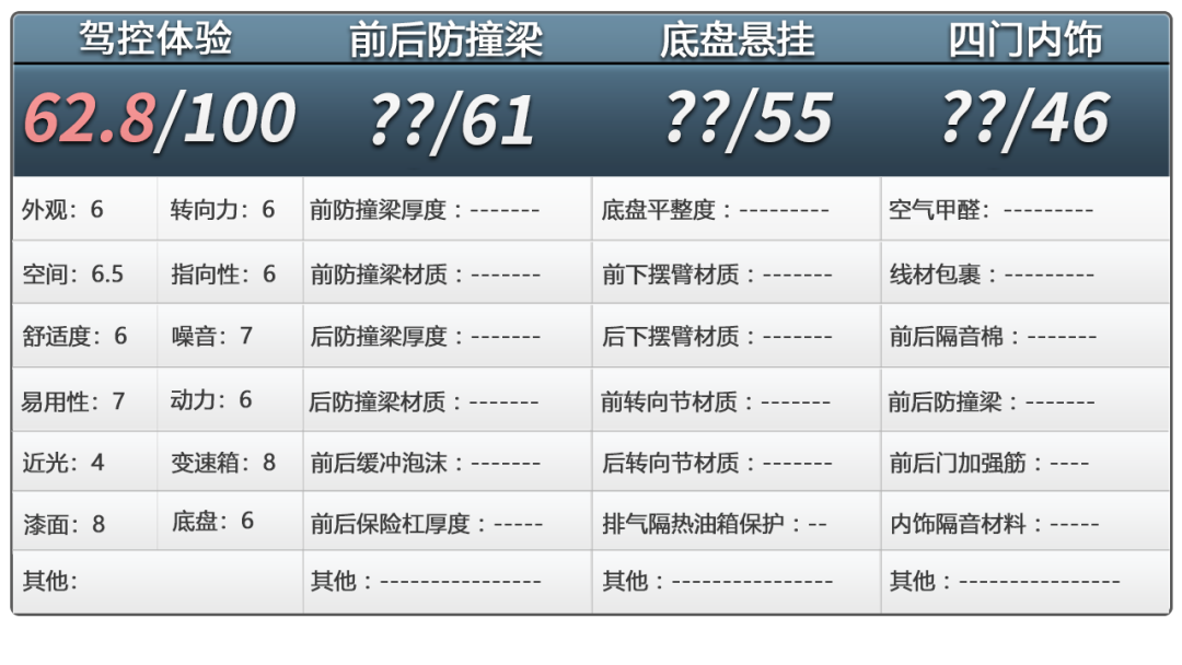

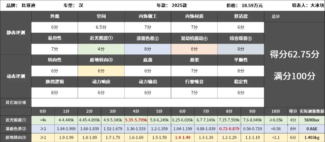

这辆比亚迪汉DM-i的驾驶品质偏向于舒适,没什么运动基因,更适合舒舒服服安安稳稳的开。虽然说电机起步和响应速度,都要比老款表现好,但操控能力还是老样子,不要奢求太多,日常城市代步也够用了。
这辆车的“天神之眼”辅助驾驶,和我们之前拆过的那辆比亚迪夏相同,都是最低的C级别纯视觉方案。在车少的路况下,整体表现尚可。但如果车多路况复杂,相比那些主流智驾,在博弈和判断力上还有进步空间。所以不管别人说什么,开启智驾,无论如何绝不能掉以轻心。
那么这辆价格一降再降的比亚迪汉内部做工用料如何,是不是偷工减料?还请继续关注后续的拆车内容。(本文及视频中的测量数据结论观点仅对此辆车负责,测量数据对公示的实验方法负责。)
