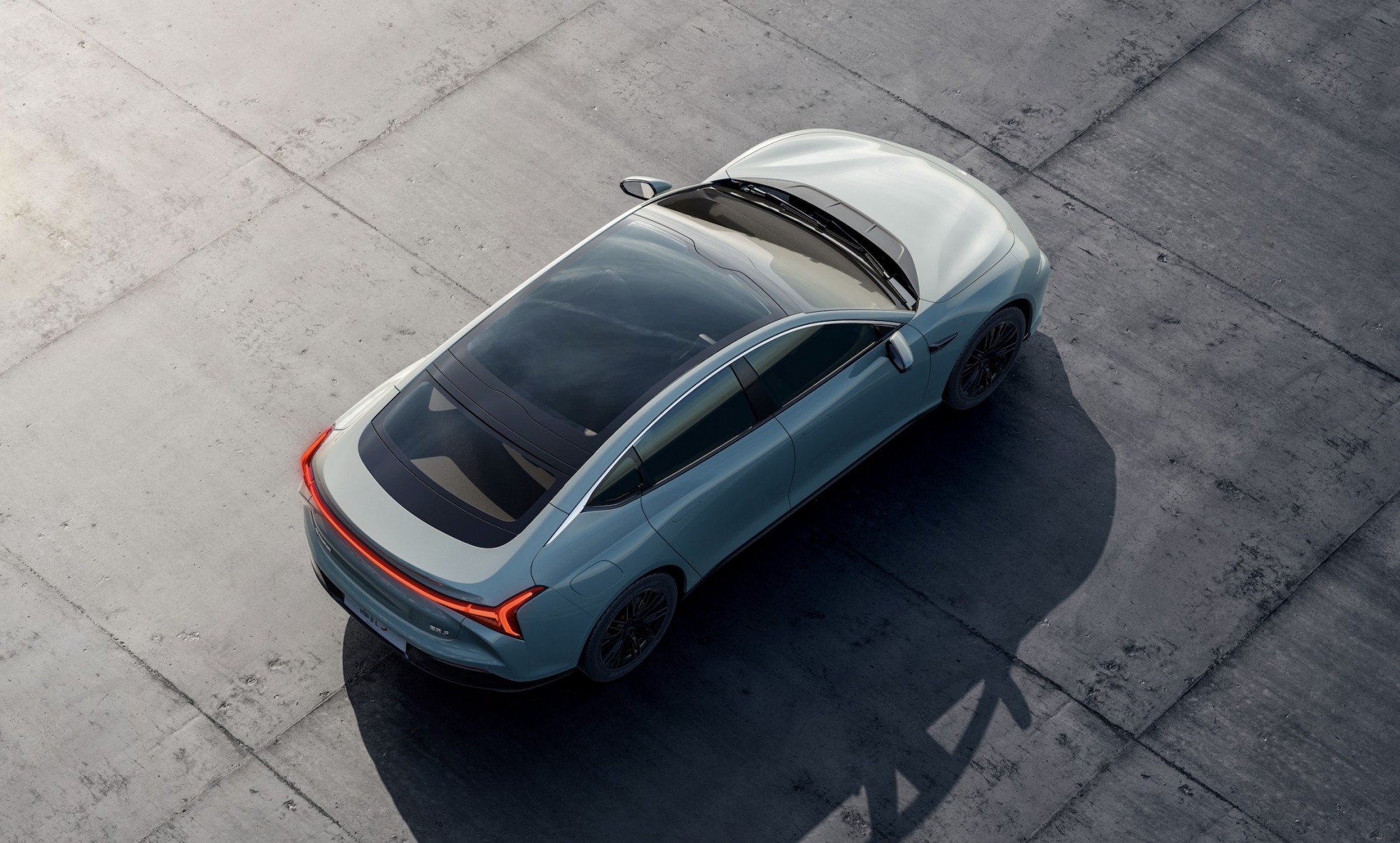

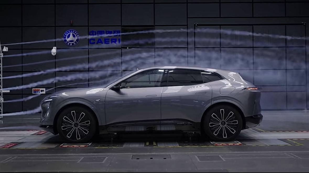

1、降低风阻,提升续航。
从空气动力学角度来看,新能源汽车对风阻系数的要求远高于传统燃油车。数据显示,风阻系数每降低0.01,电动车续航里程可提升约2%。而车顶造型与整车风阻表现直接相关——传统铁车顶为满足头部空间往往需要保留一定弧度,导致车身高度增加,投影面积扩大。全景天幕通过扁平化的玻璃曲面设计,可使车顶线条更贴近流线型,有效降低风阻。例如某款纯电车型采用全景天幕后,风阻系数从0.28Cd降至0.26Cd,续航提升约15公里。

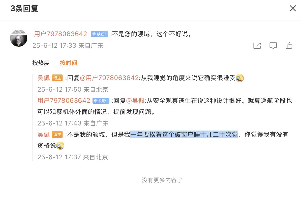

可以说,全景天幕是新能源汽车在续航焦虑、空间局限和用户体验之间的最优解之一,但缺点也很明显,说人话就是又热又晒。网友说不是我的领域我不适合评论,但作为一个一年要挨着这块大天幕睡十几二十次觉的人来说,我吐槽它“又热又晒”应该还是够资格的。
