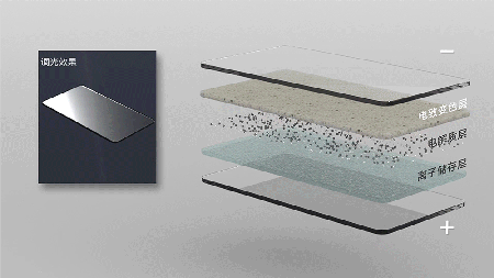

实际上,最早被人熟知的调光天幕是波音787上面在2008年就使用了的可变色舷窗,这种技术被称为电致变色(Electrochromic, EC)调光技术。EC技术的原理,就是在电化学反应,在电压的作用下让材料里面的离子向离子存储层移动,从而实现变色,并且这一化学过程也是可逆的。

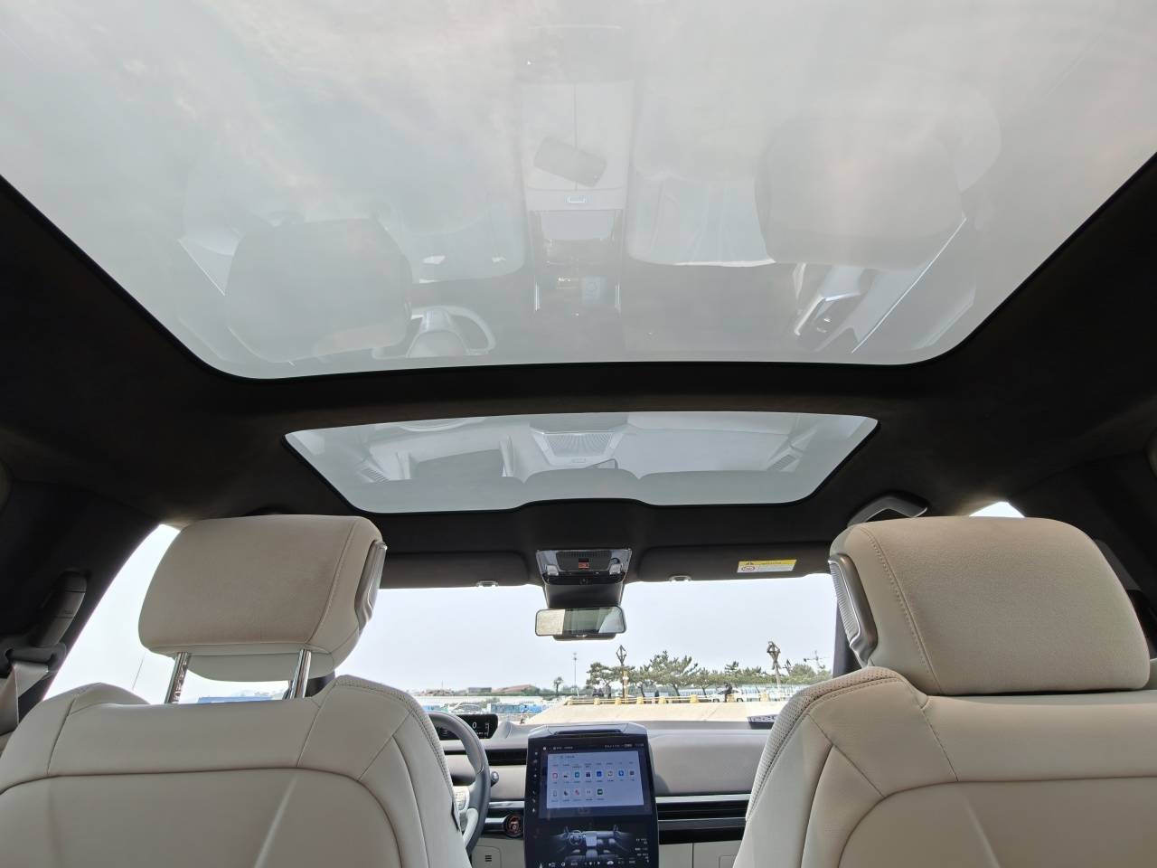

另一种颜色就是乳白色,这也是大家在车上比较熟悉的可调光天幕的颜色,比如在本田S7/P7、岚图free、大众ID.7以及智己L6上面的多挡可调变色天幕。这类可调光天幕用的技术被称为PDLC的液晶调光技术,主要可以把玻璃变成模糊或者磨砂感,而且变化速度快,基本上0.1-0.5秒就可以完成。
但实际上,PDLC技术本身主要作用是隐私保护,并没有真正意义上的防晒的功能,这些车宣传的防晒,都是依靠玻璃本身的材质、镀膜来应对,毕竟白色并没有吸收光或者反射光的能力,车企说PDLC调光天幕能防晒,主要是一种变色后的心理暗示。
我们实测中,PDLC调光天幕确实可以通过玻璃本身的技术完全隔绝紫外线,但其BUG在于隔热——暴晒之后,也就和很普通的、后期加装的那种折叠浅色单层物理遮阳帘差不多一个水平,但要说“比物理遮阳帘更隔热”、“比黑色完全不透光的物理遮阳帘更隔热”是不客观的。PDLC还有一个问题其实是能耗,因为PDLC需要持续供电才能保持透明,断电则是雾化状态。

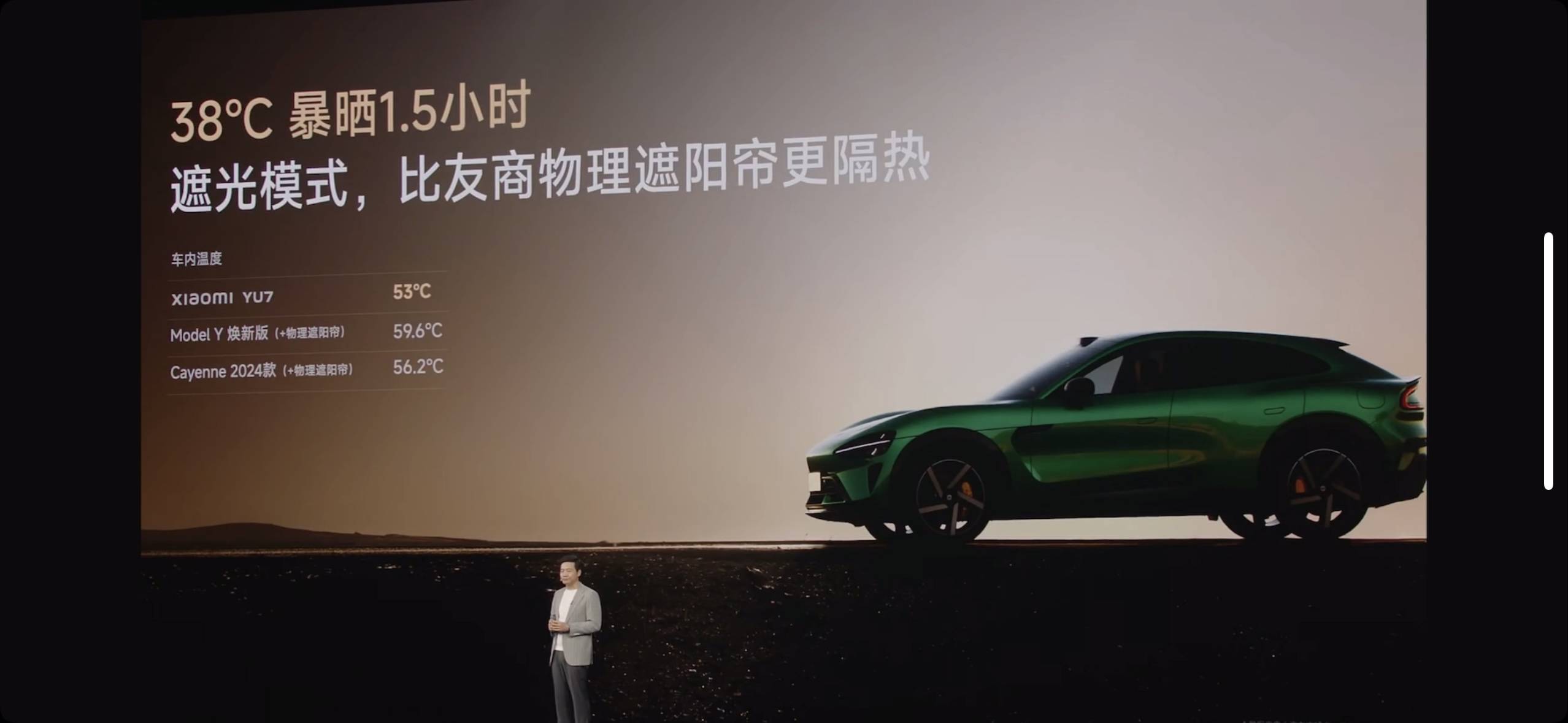

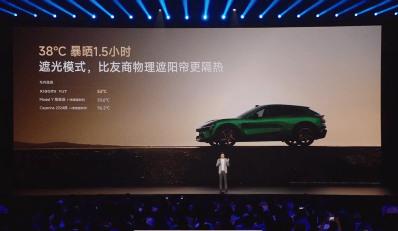

雷军所说的最新一代EC技术,就是光羿科技自主研发的第三代EC技术中最新一个代际的量产技术。小米在发布会上展示的数据表明,采用最新EC技术的智能调光天幕在遮光模式下,即使暴晒了1.5个小时,也比加了物理遮阳帘的Model Y车内温度还低6度。

光羿科技最终全栈自研的专利技术,以独特的材料配比做出了固态电解质,然后采用三明治结构,把聚合物EC材料以纳米级厚度均匀涂覆在柔性薄膜上,制成最后不到0.4毫米的EC薄膜,另外加上全程自研的独特电控技术,形成了一套完整的EC调光产品的研发和量产。

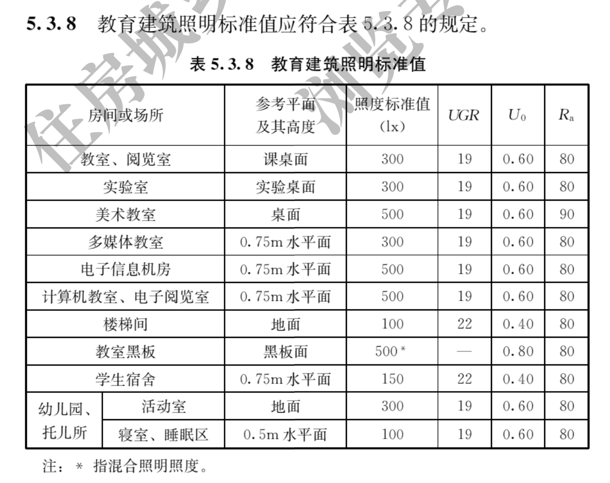

“不要觉得6%的透光率不够高,实际上在阳光下这个透光率已经很高了,可以很通透的看到外面,但也保证了防晒隔热效果。”光羿科技的工程师说。工程师给了一个参照概念:白天晴天阳光可能6-10万lux的亮度,折中算8w x 0.0015 = 120 lux / 8w x 0.06 = 4800 lux 。

为什么会有通透度的问题呢?这就是因为加入了变色层,由于变色层通透度可能有区别,会导致汽车用户透过玻璃去看外面会发生光线的折射,又或者变色之后无法看清外面。最典型的就是 PDLC天幕即使在最通透的状态下,视觉上还是会觉得车顶不够清澈透明,会有雾蒙蒙的感觉,所以也不会用到侧窗上——因为侧窗对于通透清晰的要求远远比天窗高得多。

正如雷军在发布会上所说,这块玻璃已经可以做到“比友商的物理遮阳帘更隔热”,更重要的是,电动遮阳帘:1,占头部空间,2,是完全不通透的、甚至如果是全黑色的话,会有略带压抑的车内氛围,不可否认的是,这块EC调光天幕在通透、仪式感、防晒隔热这几项的使用体验上,肯定是大大优于黑色电动遮阳帘的。
