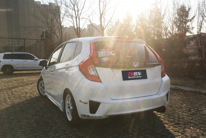

无论是走外观路线的,还是走动力路线的,飞度GK5的案例已经非常多了。正是因为如此,缺少新意之后,飞度改装的势头已经不如前几年那么猛烈了。
飞度GK5移植1.5T发动机,带中冷的小钢炮不好惹!
今天我们和大家分享的案例,和之前的都不同,来自辽宁的车主“东北爱迪生”,买了一套日规的1.5T发动机,然后塞进了这辆A0级小车里。
由于买车就是为了改装,所以车主理性的选择购买二手车。不过说实话,二手的GK5也并不会便宜到哪里。
和大部分人的思路一样,东北爱迪生刚买回来的时候就换了避震和轮毂。而和其他刚玩飞度的人不同,他还一并改装了大尾牙。想象着把1.5L自然吸气的车,开出“性能车”的感觉。

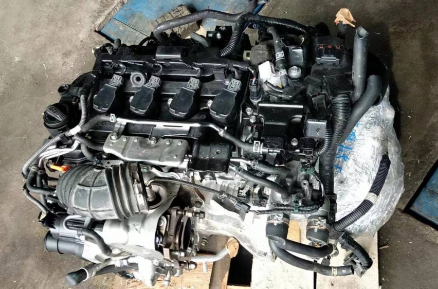

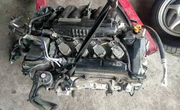

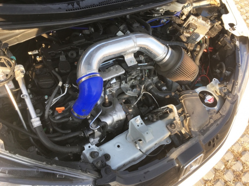

说到性能,本来车主也想改装K系列的发动机,但是太多人改装了,缺少一些创新性。于是他和技师商量,要做一辆和别人不一样的车,不如搞个1.5T发动机。于是托人从日本搞回来这套1.5T L15B发动机。虽说国内也有思域的拆车件,但是这套日本的机器成色却要好很多。据说可能是杰德的拆车件,实际测量比K系列的发动机还要轻一些。
飞度原厂的发动机,其实也有蛮大的改装潜力,不过自吸车想要大幅度提升马力,需要投入的资金比涡轮的要更多。所以干脆移植,还能获得更多的乐趣。

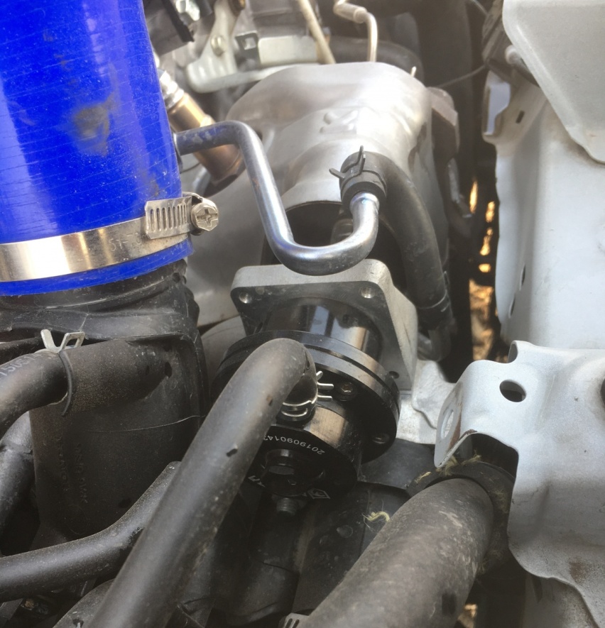

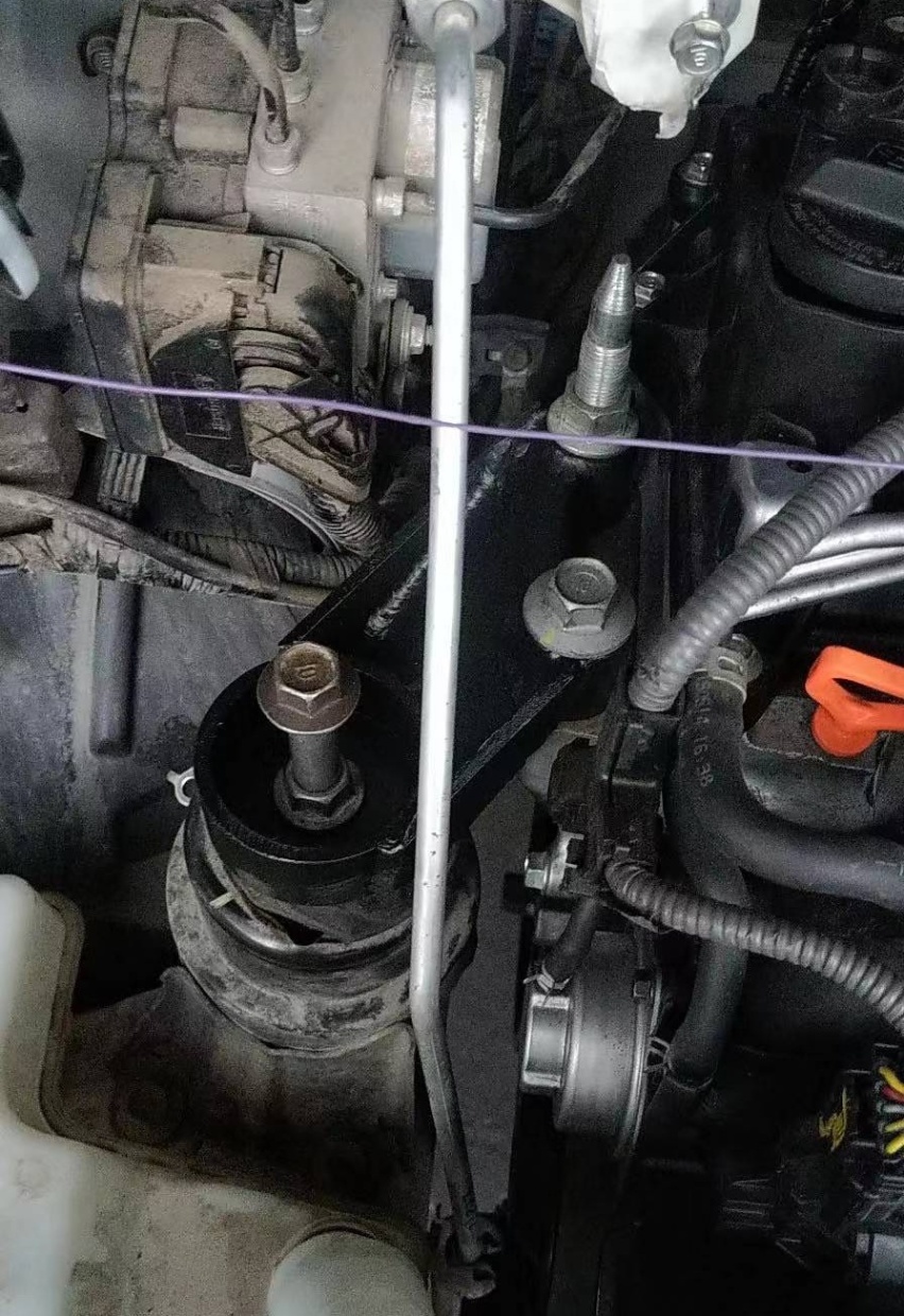

虽然都是本田自己家的发动机,但是移植过来也要攻克很多难题。最基本的就是机脚、管路,这些都需要定制。

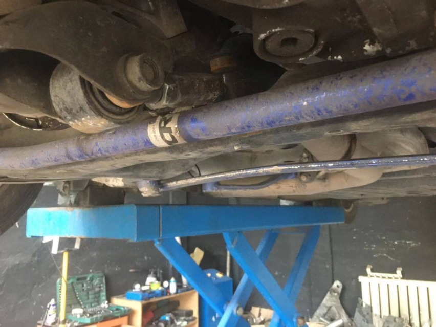

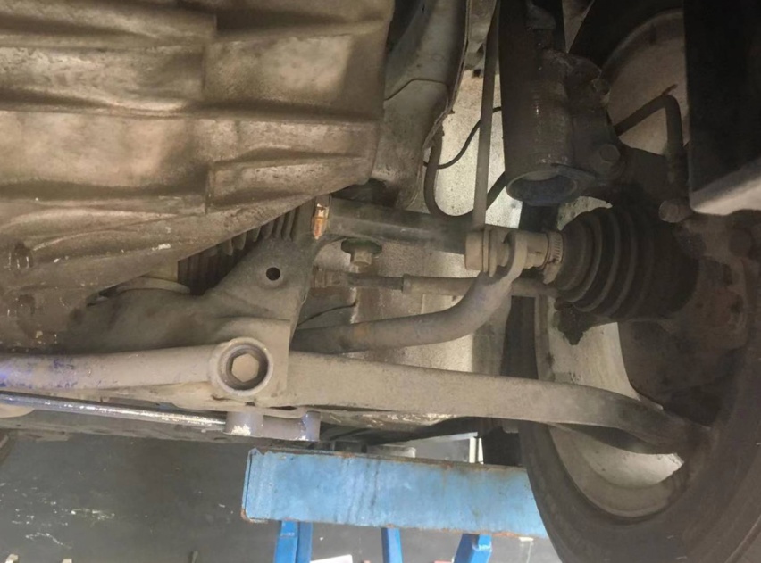

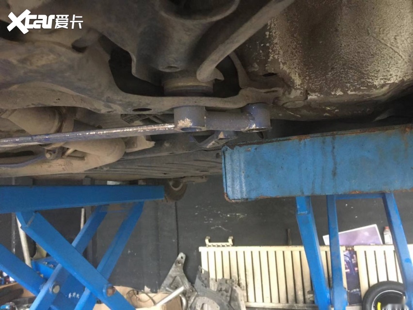

动力强化之余,底盘部分也要进行强化。包括底盘全套杯士、Cusco防倾杆、下支臂衬套等等。另外,原车的半轴也不能继续使用了,需要重新定做,现在的这组半轴可以承受更大的扭矩。

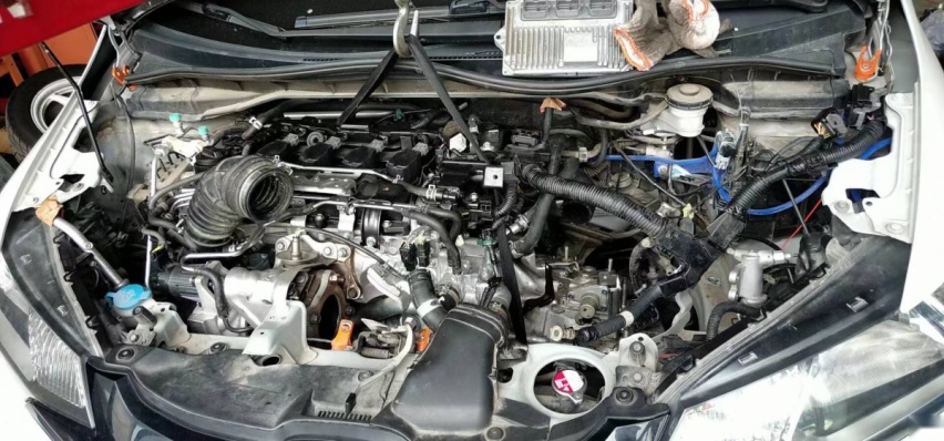

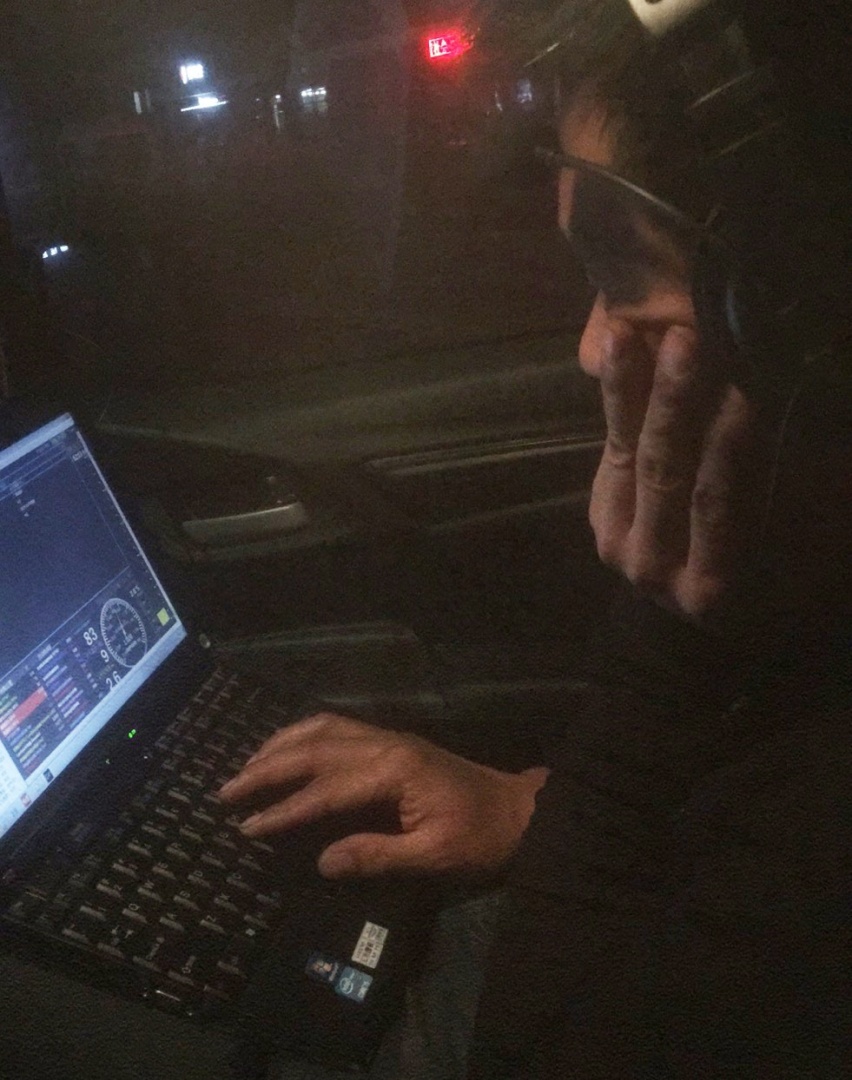

当然了,发动机移植最麻烦的地方就是去匹配电脑。而解防盗也是很重要的步骤,车主用了很多方案,买了几乎所有的思域电器去接线,天天都在找件,很折磨人的耐心。后来由于没法做到心中完美的样子果断放弃了,选择用主控电脑去着车,也为后期升级提供了方便。
为了让车子达到比较好的状态,车主和技师也没日没夜的去调试,有时候半夜了还在高速上。由于技师长时间很晚回家,家庭压力比较大,所以将压力暂时稳在1.3,明年开春再重新调整,将恒压稳到1.5。

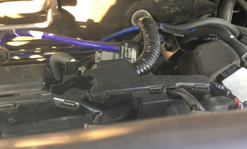

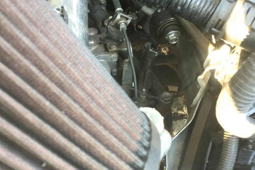

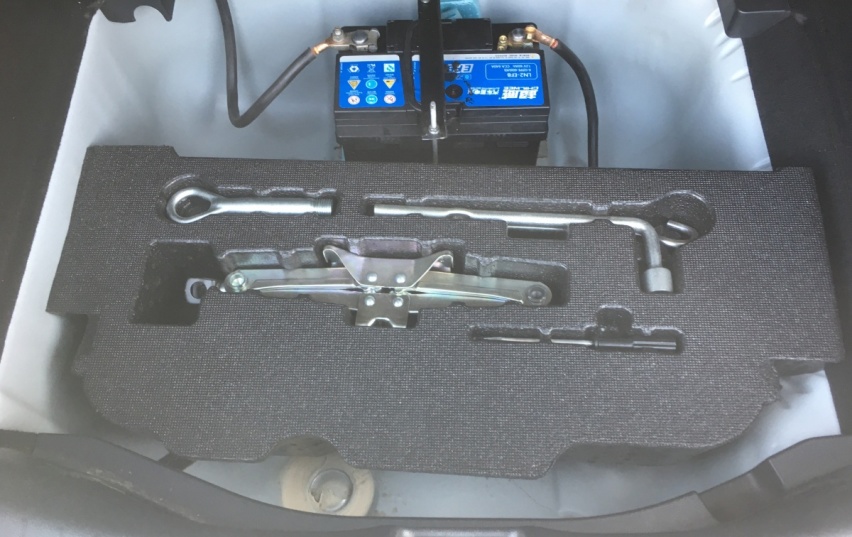

换了发动机,重新走线,飞度这小小的机舱就显得太满了,所以像电瓶这样的大物件就被移到后备箱的备胎槽里。

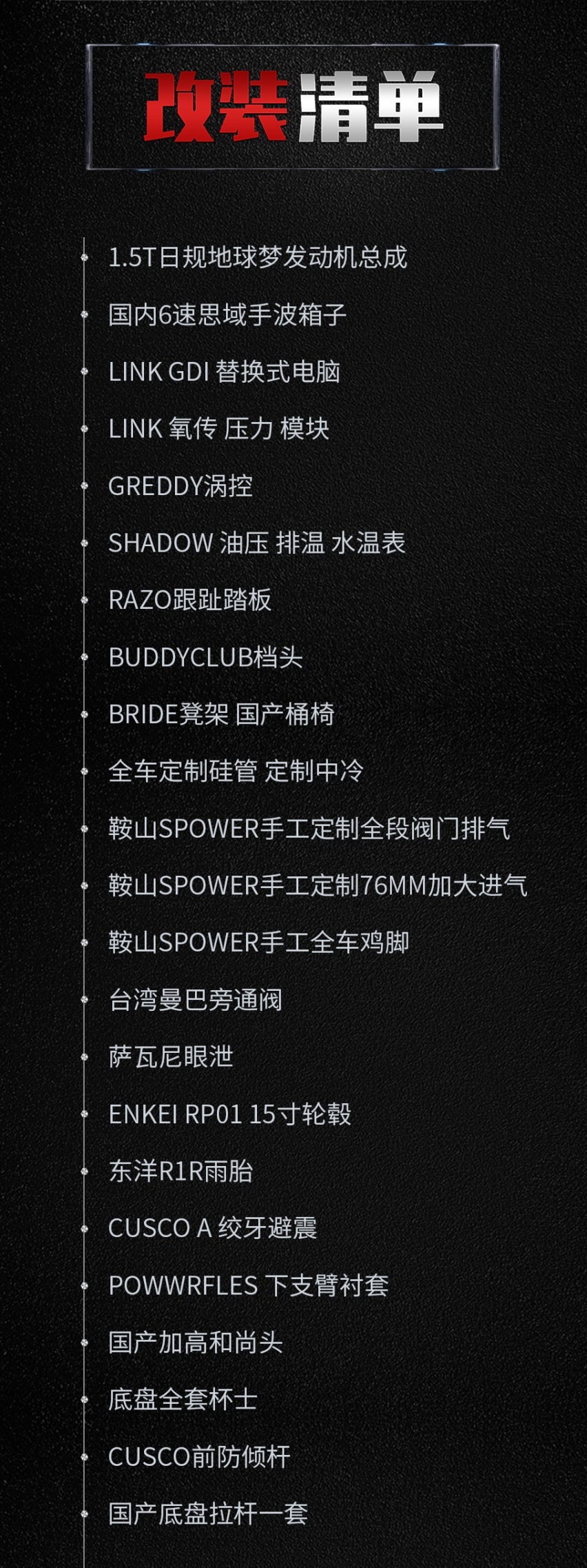

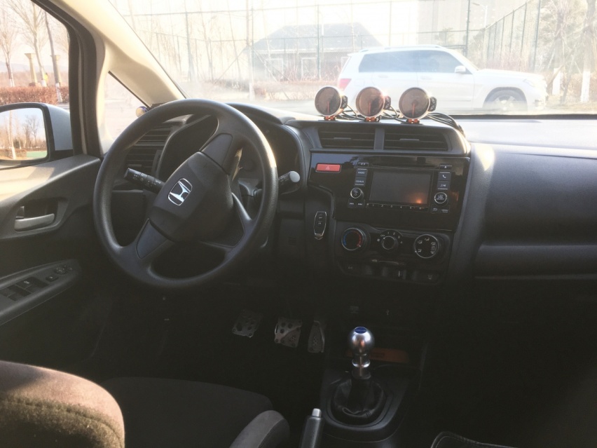

由于大部分的资金都被投入到动力上,所以像内饰这些部分就要缩减成本了。凳架是Bride正品的,桶椅是国产的。油压、排温、水温表采用的则是Shadow出品的。

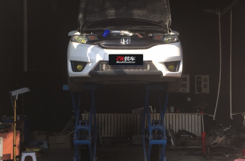

其实到现在为止,这辆GK5的改装还没有完全搞定,东北现在经常下雪,也不太适合试车,所以明年还会继续优化车子的涡轮、机舱散热、刹车等配置。以后呢,大家在路上看到带中冷的飞度,就不要轻易去招惹啦!
