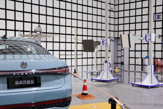

当智能化与电动化重构汽车产业,品质的内涵也在拓展。在上汽大众的电磁辐射抗扰试验室,车辆正接受140V/m的场强测试——这是国标30V/m的4倍多,确保在高压设施、基站等复杂电磁环境中,自动驾驶系统与车载电子的稳定运行。而四驱转鼓声学试验室里,通过双鼓面设计与强吸声结构,将环境噪声控制在23dBA以下,不仅追求静谧性,更通过科学平衡让“该听见的声音不缺席”,这种对声学舒适性的系统考量,恰是品质细节的生动注脚。
