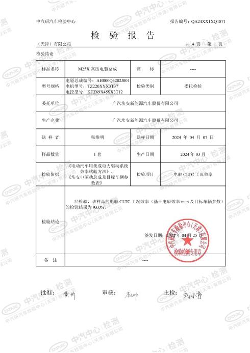

解决亏电油耗高的另一个关键是要提高驱动电机的效率,高效利用增程器发出的每一度电,实现“节流”,目前行业平均驱动电机效率水平为97%。星源增程应用了广汽自研的夸克电驱2.0,采用了颠覆传统的材料和工艺结构,成为行业首个量产应用的非晶-碳纤维电机,将行业电机效率的最高纪录刷新至99%的新高度,经中汽研检测,电驱系统CLTC工况效率高达93%,行业第一。
星源增程应用广汽夸克电驱2.0,电机最高效率刷新至99%
经中汽研检测,广汽夸克电驱2.0电驱系统CLTC工况效率高达93%

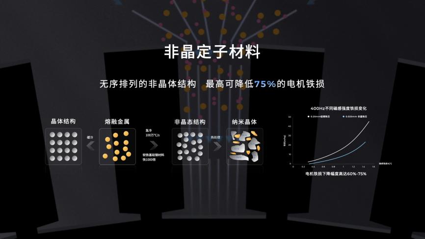

星源增程搭载的非晶-碳纤维电机定子创新采用了非晶合金材料,这种合金材料以无序的原子排列极大程度地减少了电磁感应带来的能量损耗,相较于传统电机使用的硅钢材料,能量损耗减少约50%。同时,非晶-碳纤维电机利用碳纤维材料高强度、低密度、无涡流损耗的特性,将传统的金属转子升级为轻盈坚固的碳纤维转子,让电机整体减重超40%,在降低能量损耗的同时还提升了电机的功率密度。此外,传统电机转子材料在高速转动时可能会因离心应力过大而解体,广汽非晶-碳纤维电机优化了碳纤维缠绕工艺,仅85g的碳纤维编织材料就能抵御高达653MPa的离心应力,让电机能持续以每分钟3万转的超高转速稳定输出。
非晶-碳纤维电机利用碳纤维材料高强度、低密度、无涡流损耗的特性,让电机整体减重超40%
非晶-碳纤维电机定子创新采用非晶合金材料,极大减少电磁感应带来的能量损耗
