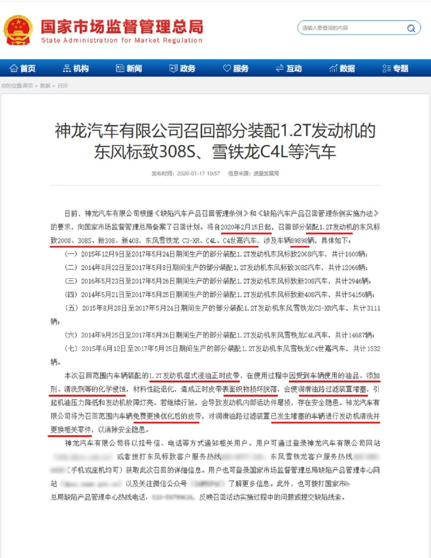

日前,神龙汽车有限公司发布召回公告,2020年2月15日起,召回装备1.2T发动机的东风标致和东风雪铁龙部分车型,包括2008、308s、新308、新408,C3-XR、C4L和C4世嘉车型,设计89898辆,详见下图公告。
从上图中的数据可以看出,东风标致408召回总量高达54156辆,东风雪铁龙C4L召回总量高达14687辆,这也说明这两款车型是两家品牌的主销车型。
要点1、湿式浸油正时皮带;
要点2、因受到车辆使用的油品、添加剂、清洗剂等化学侵蚀;
要点3、表面织物脱落,润滑油路过滤装置堵塞,机油压力降低和发动机故障灯亮;
要点4、免费更换优化后的皮带;
要点5、已经发生堵塞的车辆进行发动机清洗并更换相关零件。

汽车技术发展日新月异,以前从事汽车维修,发动机外部皮带、干式正时皮带严禁油污,装配还要避免满手油污,就怕影响寿命,但如今居然有湿式浸油正时皮带了。
新技术应用难道事先不经过验证么?现在技术发展效率高到直接装车让消费者当“小白鼠”?
或者从这则召回公告中,我们能看到一点为啥部分品牌不建议添加“燃油添加剂”的原因了。
再有就是,“燃油稀释”一直存在,单一缸内直喷机型该现象或更严重,汽油浸皮带……想都不敢想。
爱抬杠的车友可能会想:发动机内部油封、密封垫、汽油管路中密封胶圈……这种咱就不解释了。
再有,湿式正时皮带拆装难易程度要比拆装干式正时皮带更大,且做不好密封就可能诱发新的渗漏,不知道主机厂研发这类发动机的时候有没有考虑过4S店维修技师干活的实际操作技能水平。
当然,有部分采用了正时链条的机型,行驶大几万公里之后也有链条拉长的现象,到时候该换也得换,但在正时构建的“免维护”方面,各个主机厂不该向学习好的同学们学习么?

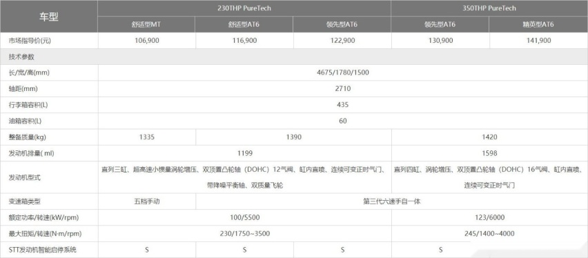

东风雪铁龙C4L售价区间10.69-14.19万元,车辆轴距2710mm,主流紧凑级家轿,现在很多轴距2700mm左右的家轿都自称“中级轿车”了,周知。
搭载1.2T动力的C4L有3个配置,搭载1.6T动力的有两个配置,自动版本配备的变速箱为第三代速手自一体变速箱。

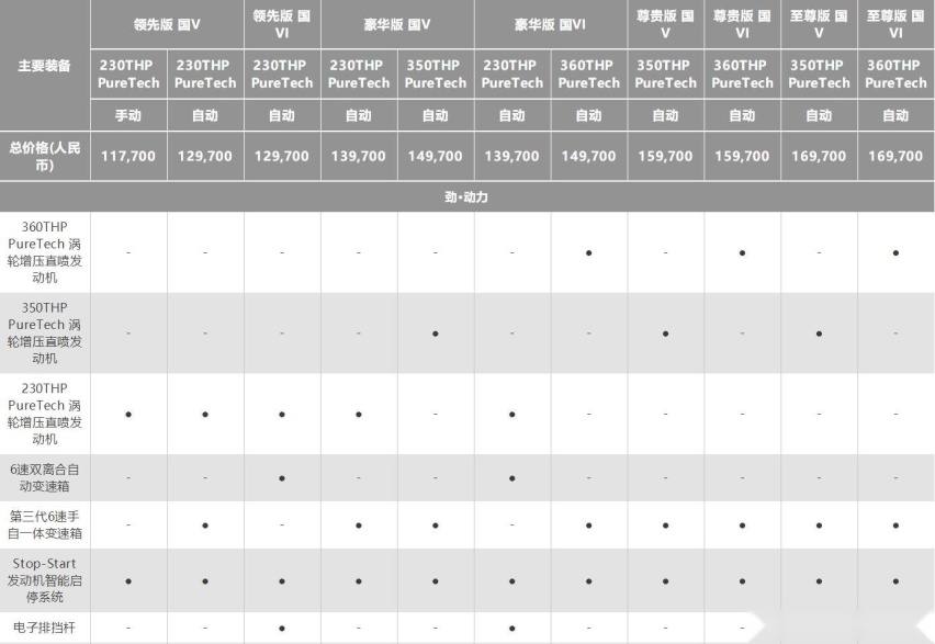

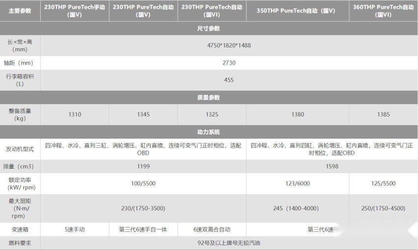

东风标致408售价区间11.77-16.97万元,其中国六版本有2款230THP动力版本,3款360THP动力版本。
需要注意的是,国六版本的230配备了6速双离合变速箱。

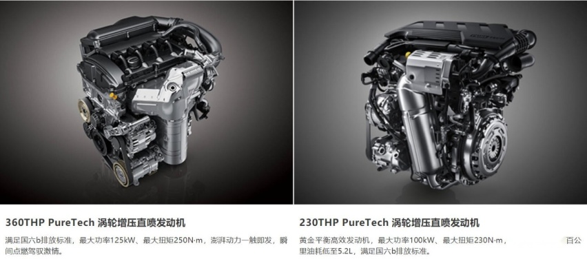

一直以来选车的原则:当下有4缸机选,就不建议选3缸机。倒不是说3缸机质量方面不行,只是觉得在NVH表现方面,4缸机要比3缸机有先天优势,如今结合230THP召回的案例,看来部分3缸机不仅仅是抖的问题,强烈建议回避。
