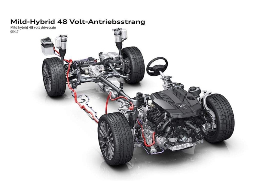

所以,2011年,德国五大汽车品牌奥迪、宝马、奔驰、保时捷及大众联合发布了48V系统,并在随后颁布了48V系统的规范LV148。

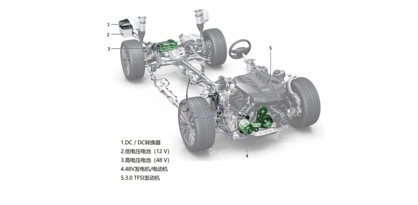

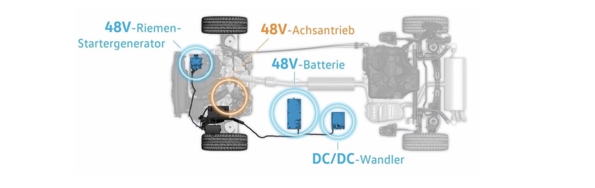

整个系统由集成在发动机前端轮系上的BSG电机、DC/DC,48V锂电池模块及管理系统、能量回收系统、混动模块控制系统等组成。

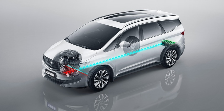

第一个优势是48V轻混系统能够使得车辆有更好的燃油经济性。

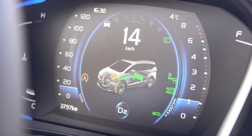

得益于48V轻混系统能使车辆实现滑行起停、回收制动能量,当驾驶员松开油门和制动踏板使车辆处于滑行过程中时,控制系统会断开传动链、切断发动机工作,从而达到节油减排的目的。
而在驾驶员重新踩下油门踏板时则会迅速结合传动链,并通过BSG快速启动发动机且实现与变速箱的转速同步,满足驾驶员加速需求。
另外一种工况,则是当车辆处于刹车或滑行过程中,可实现能量回收和制动能量回收。从而转换成电能储存在锂离子电池中,用于车载用电系统。
由于采用了48V电器架构,以往需要皮带或者齿轮驱动的发动机附件比如:水泵、机油泵、空调压缩机等,都可以采用电机来直接驱动,在很大程度上减小了发动机的负担,让发动机输出的机械能能够全部用于车辆的加速,从而达到省油环保的目的。

同时48V轻混系统可提升的空间还是非常大的。目前市面上绝大多数的48V轻混系统都是采用P0构型,即用48V电机取代原发电机位置且通过皮带与发动机集成。
因此可在传统12V车上快速布置,且具有成本低、效果显著的特点。
但是P0构型不能满足纯电行驶的要求,这就大大的限制了对整车/发动机节能潜力的挖掘。

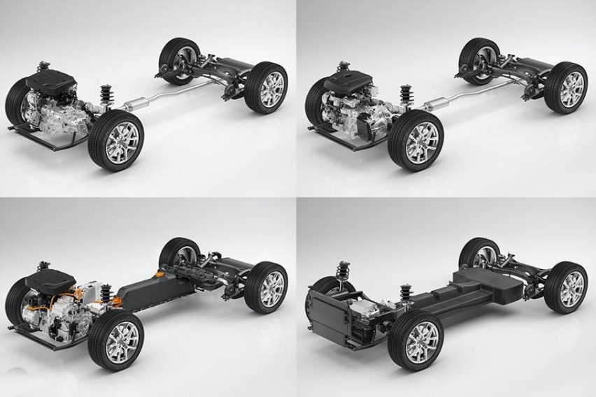

针对此,目前还有多种构型,即P1、P2、P2.5、P3、P4。
P1:电机位于发动机曲轴部位,又称ISG。
P2:电机位于离合器和变速器输入轴之间。
P2.5:电机与变速箱集成,可耦合在输入轴、中间轴。
P3:电机位于变速器输出端,或变速器输出轴连接。
P4:电机位于后桥,另一个轴,比如对于发动机在前轴的车辆,电机位于后轴。
简单来说,P2、P2.5、P3、P4的构型,已经能够实现车辆进行纯电行驶,同时电机能提供额外较大的扭矩,起到辅助动力作用。
因此在节油效果上也会比目前大范围应用的P0构型好很多,但受限于技术难点和成本核算,目前还没有大范围量产,所以说48V轻混系统还有很大的进步空间。
