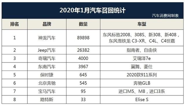

2020年第一期的召回排行榜
自家车上榜的赶紧去4S店处理吧!
