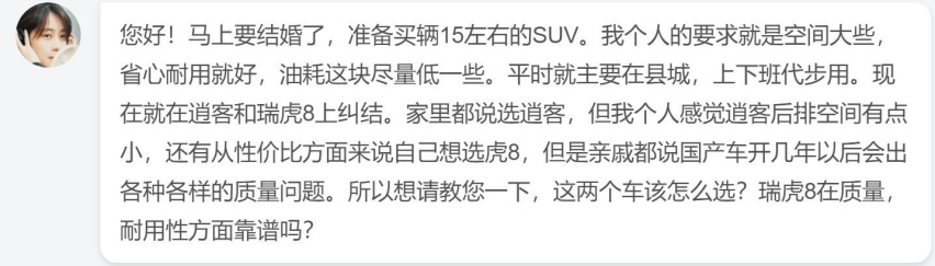

车友咨询:预算15万,想买SUV,个人需求空间大,省心耐用,油耗低,县城上下班代步,个人倾向瑞虎8,家里建议选逍客,这两者应该怎么考虑?

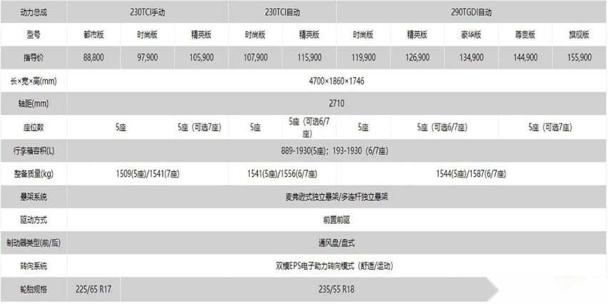

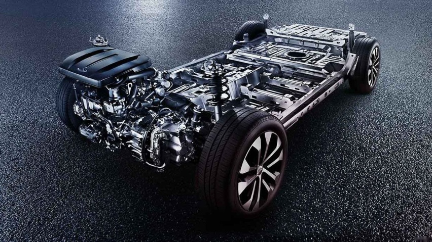

  瑞虎8售价区间8.88-15.59万元,2款动力,230TCI和290TGDI,230TCI有3个6MT、2个6DCT可选,290TGDI有5个7DCT可选,另外部分车型还可选装6/7座版本。
  瑞虎8车长4700mm,车宽1860mm,车高1746mm,轴距2710mm;
车友问答 15万预算 求省心耐用省油 逍客 VS 瑞虎8该怎么选?
  在动力系统方面,230TCI为ACTECO 1.5TCI 涡轮增压发动机,最大功率115kW/5500rpm,最大扭矩230Nm/1750-4000rpm;

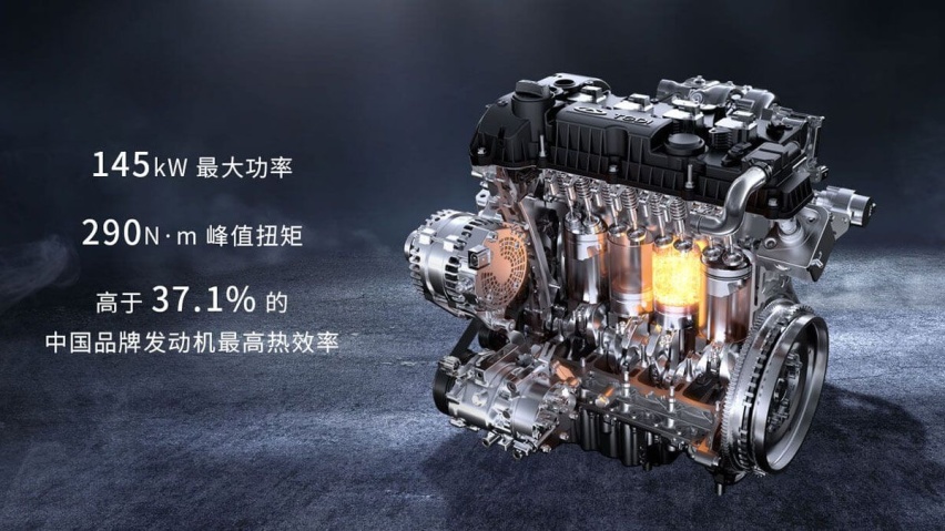

  290TGDI为ACTECO 1.6TGDI 缸内直喷 涡轮增压发动机,最大功率145kW/5500rpm,最大扭矩290Nm/2000-4000rpm。

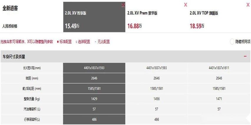

  逍客售价区间15.49-18.59万元,3个配置,均为CVT版本。据悉春节前北京市场逍客优惠幅度2.9万元左右,当地市场各车型优惠力度也要列为参考条件之一。
  逍客车长4401mm,车宽1837mm,车高1593mm,轴距2646mm;

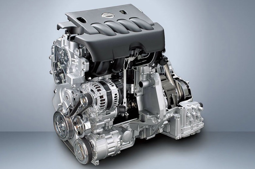

  逍客搭载了MR20发动机,最大功率113kW/6000rpm,最大扭矩206Nm/4400rpm。

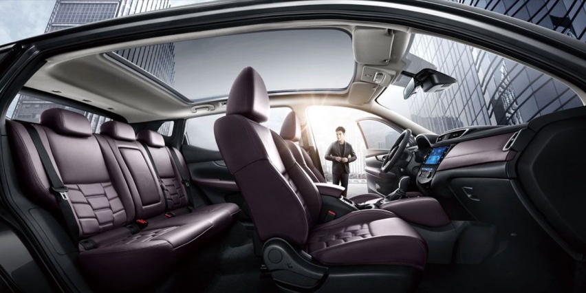

  【答2 空间体验】
  就轴距和车辆宽度而言,瑞虎8轴距要长64mm、宽23mm,在车内空间宽适表现方面相对较好。
  关于空间体验,以您和家庭成员身高考虑,逍客后排能不能满足“够用”的标准,一辆车车身尺寸较小还占了灵活便利的优势,所以这两点须有所妥协。如果逍客空间够用,接下来看动力/传动方面。

  奇瑞在发动机方面的深耕值得点赞,在动力输出方面,瑞虎8占据了绝对优势,这是一条“可不可以妥协”的内容。

  逍客搭载了自然吸气发动机,瑞虎8搭载了涡轮增压发动机,两款发动机从结构方面就有较大差异,瑞虎8发动机多了一套涡轮增压系统,后期可能会产生较多维修及费用;
  逍客采用了新一代XTRONIC CVT 智能无级变速器,参考相关投诉,低速顿挫、内部部件损坏、大修的案例屡见不鲜;
