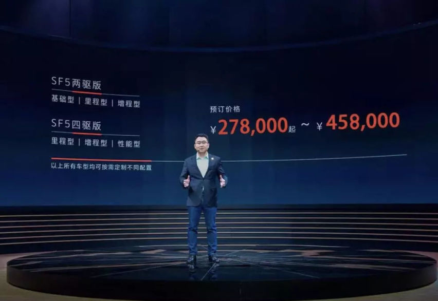

车展首日,从SF Motors变为金菓EV再变为金康SERES的金康SERES宣布其首款产品SF5开启预订,包含纯电动和增程式不同车款,售价27.8万~45.8万元。增程版本车型百公里加速小于4.8秒,可实现超过150公里纯电续航+R的里程无忧。
金康SERES创始人、CEO张正萍认为,增程式电动车是续航里程焦虑的终极解决方案。

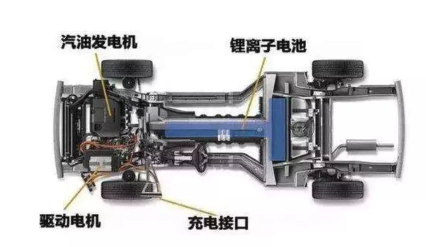

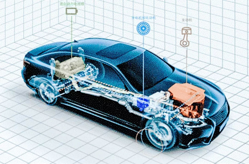

其本质是在纯电动汽车的基础上面增加了一个增程器,这个增程器就是燃油发动机。
从车辆本身的优点上来说,确实可以增加车辆的续航里程,不需要像纯电动汽车,担心车辆的续航里程问题。
当电池电量比较低的时候,或者是低于设定值(SOC)的时候,车辆就会启动增程器,利用增程器发出来的电提供给驱动电机来行驶,同时多出来的电能够为电池来进行充电。
所以增程式电动汽车在行驶过程当中,可以对汽车进行充电,从而节省了汽车充电的时间。
此外,增程式电动汽车相比于传统的燃油车型和普通插电混动车型,取消了变速箱,从而降低了车辆因为复杂的传统系统而引发的故障,使得系统的可靠性有着不小的提升。因为去掉传统系统,也给系统空间部分带来更多的想象空间。
缺点是能耗大,当车辆在高速公路,或者在拥堵的城市道路的时候,核算下来其实并不划算。
其核心问题在于,充电效率和动力输出需求的不等价。举例说明,高压直流快充的功率最高是80千瓦时,增程器的发电功率通常不会超过40千瓦时,大多数都在30千瓦时以内,而用户通常起步时需要的功率就要超过30千瓦时,假如是高速超车时,80千瓦时也未必够用。
客观的说,充电功率过大,或者充电频率过于频繁的话还会折损动力电池的使用寿命,因此增程模式下的化油充电方案通常也需要调校得比较保守。
