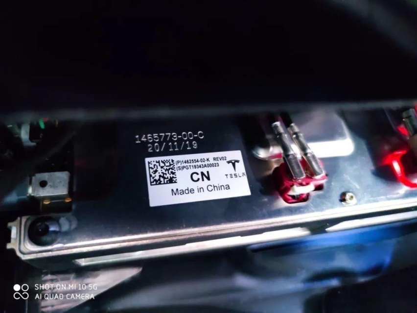

这次事件的起因在于网上流传的有一个新提特斯拉的消费者发的一条微博的截图(目前已经在微博平台无法找到),其内容大致是关于他自己提到了一台特斯拉,这台特斯拉的电动车环保信息随车清单中,整车控制器型号为1462554,根据特斯拉的零件号编码库查询可得知,这对应的应该是HW3.0硬件,可实际装车的电脑上,零件号为1483112,这对应的是特斯拉的HW2.5硬件。

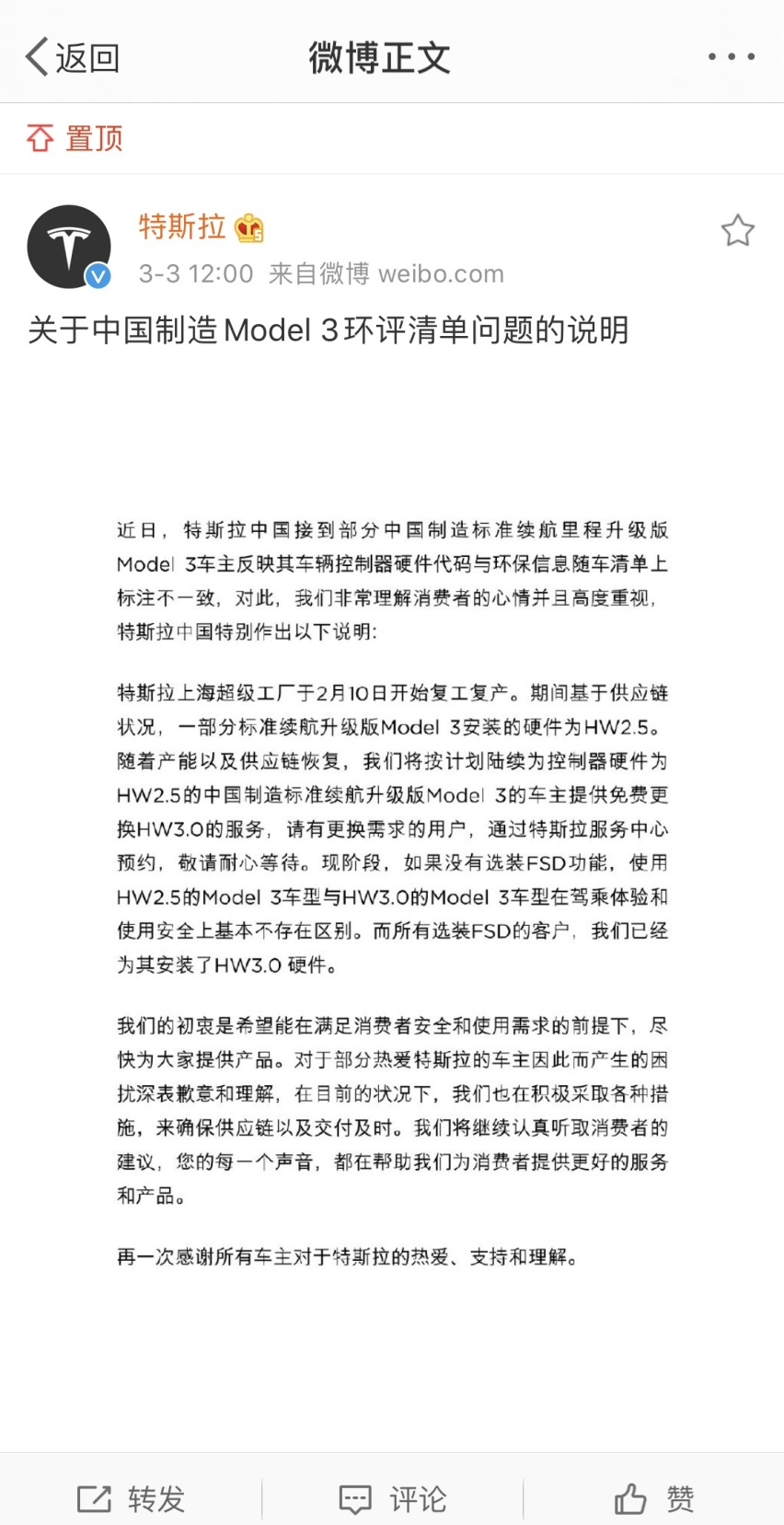

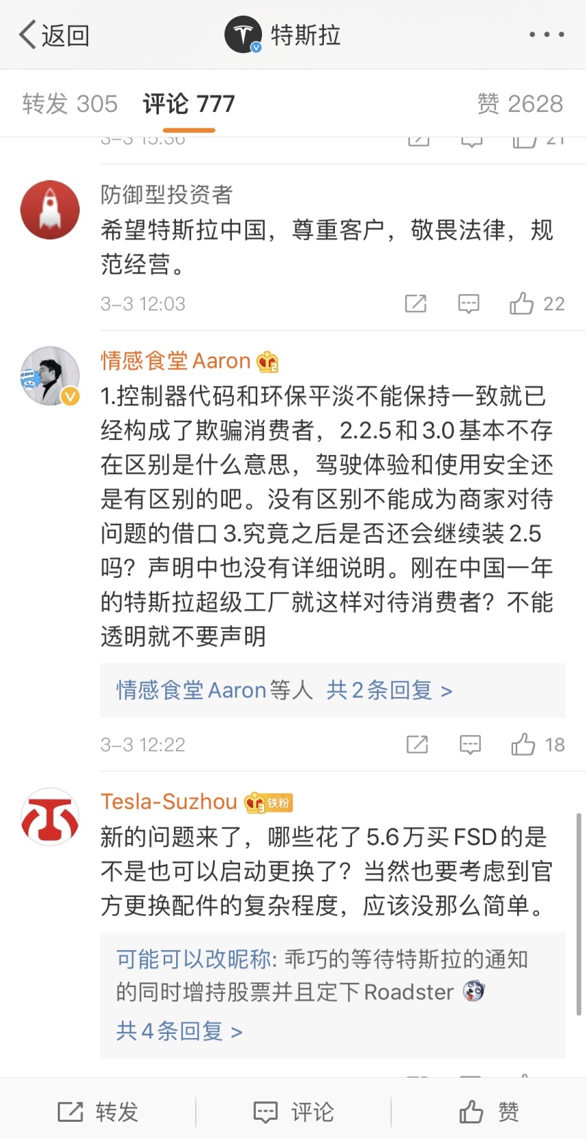

特斯拉在2020年3月3日中午12点在新浪微博发布了一调微博,微博内容为一张图片,并配描述文字为:关于中国制造Model 3环评清单问题的说明。图片中是一则比较详尽的官方说明。
这则声明中指出一部分车型安装HW2.5的原因是基于供应链情况,而解决方案是为控制器硬件为HW2.5的中国制造标准续航升级版Model 3的车主提供免费更换HW3.0的服务。并且解释说:现阶段,如果没有选装FSD功能,使用HW2.5的Model 3车型与HW3.0的Model 3车型在驾乘体验和使用安全上基本不存在区别。
总的来看,这条微博的内容是说明,其中承认了一些车主们发现的问题,但是说明中不包含任何的形式的道歉,除免费更换硬件外,没有针对这部分车主推出任何的补偿行为。截至发稿前,这是特斯拉针对此次事件的唯一官方回复。

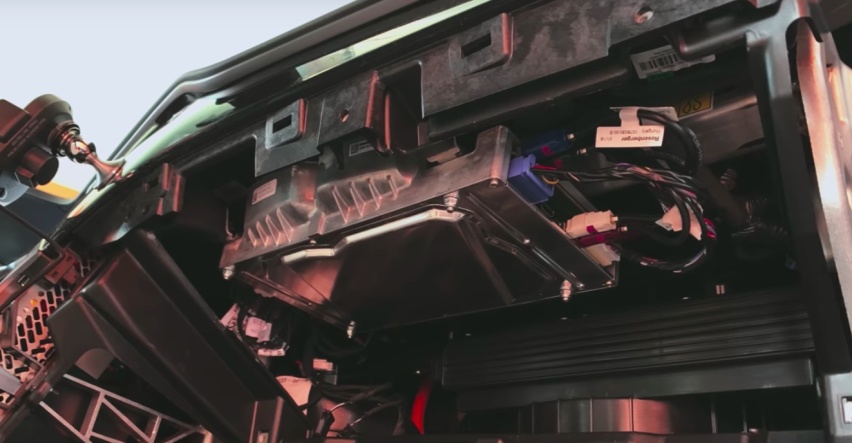

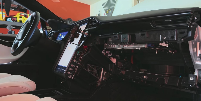

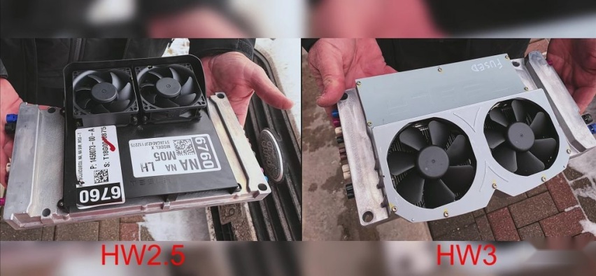

按照官方说明里所说,把HW2.5更换为HW3.0的步骤是否繁琐呢?海外的特斯拉用户们也进行过实验,一位用户为他的特斯拉Model X申请更换了HW3.0。由于电脑被安装在中控台内部,想要更换就必须将中控台拆开,而前舱也需要打开并拆除一些部件,最后把电脑拿出来更换掉然后再把车组装回去。对于买到了HW2.5电脑的Model 3车主们来说,他们想让自己的车与随车清单描述相同的话,需要把自己买到的新车交给售后服务人员进行拆解,并更换电脑,这虽然是免费的行为,但是应该不是每位车主都愿意自己的新车被拆解。买辆新车,因为装配的东西不对而被拆了,搁谁心里都不会好受。

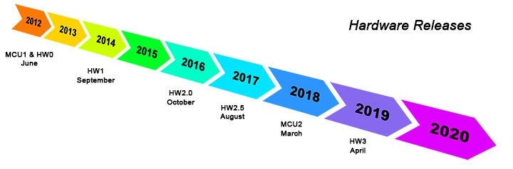

HW是Hardware的缩写,HW+数字代表着是特斯拉自动驾驶硬件的第几代,我们先来直击要点,HW2.5和HW3.0是两款完全不同的但是可以用在相同车型上的硬件,这两款硬件的封装从外观来看就存在一定的差异,但两个硬件的插孔都是相同的,可以在维修工人的操作下进行互换。

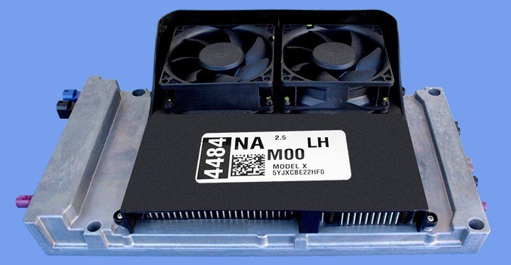

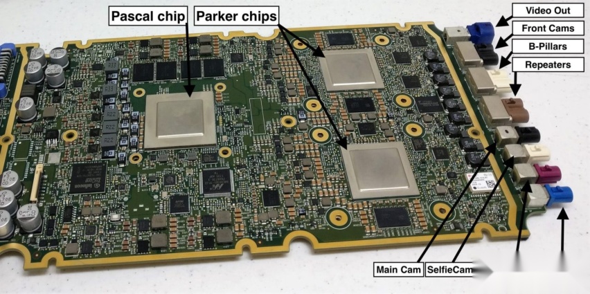

除了外壳长相,到底还有哪不同,我们这时就应该来看看硬件的主板了,HW2.5是在HW2.0基础上升级得来的,因此主板在外观上与HW3.0有本质区别。HW2.5的处理器(运算单元)总共有3颗,其中有2颗英伟达的Tegra(Tegra x2) Parker处理器,还有1颗Pascal架构的GPU。没错,造出大家都喜爱的RTX2080Ti显卡的那个英伟达,在自动驾驶芯片方面也有业务,他作为特斯拉的供货商,从HW1开始,特斯拉自动驾驶技术的硬件处理器就是英伟达提供的。

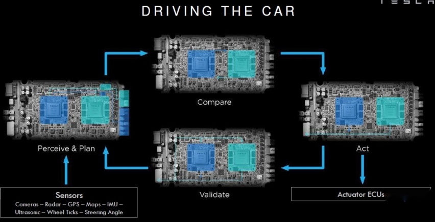

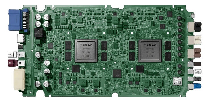

HW3.0实际上意味着特斯拉的全新开始,HW3.0是由特斯拉自己进行设计和生产的,每个HW3,0都有两颗被特斯拉称为FSD(Full Self Driving)的芯片,每颗芯片内部都集成了60亿个晶体管,其中包括了1个主频达到2.6GHz基于ARM Cortex A72架构的12核64位处理器(运算核心,根据软件的要求去做运算),1个1GHz的ARM Mali GPU(图像处理单元,可以通俗理解为显卡,在此处应用功能需要服务于自动驾驶),2个2GHz的神经网络处理器(特斯拉自研)。
HW3,0整套系统已经和之前的HW2.5完全不同,而且这两颗芯片各自有独立的电源以及运存等配件,在正常使用过程中两颗FSD芯片独立运作,共同计算传感器收集来的数据,两颗处理器计算得出相同的结果后,才会命令车辆做出响应动作。如果有一颗芯片的附件损坏或者出现了问题时,另一颗FSD芯片依旧可以正常工作,确保在这种情况下的安全行驶,可以看到HW3.0在设计中也做到了尽可能的保证安全性。
